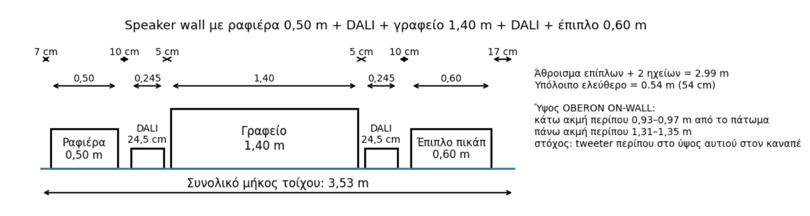

Η ιδέα ηχείων on-wall πως σου φαίνεται;
Έτσι γλυτώνεις πολλά πράγματα σε τοποθέτηση και εκμεταλλεύεσαι πλήρως τον χώρο, και έχουν και λιγότερα θέματα ακουστικής.
Βέβαια προϋποθέτει σύστημα να τα οδηγεί, αλλά και πάλι είναι πολύ πιο πρακτικό αυτό. Περισσότερες είσοδοι λιγότερο cable vomit κλπ.

Και σε ηχεία on-wall δεν έχω αντίρρηση,
Δεδομένων των περιορισμών είμαι ανοιχτός σε κάθε πρόταση.
Στο μυαλό μου έχω τις βάσεις πιο ευέλικτες.

Πιο απλά από τα on wall δεν υπάρχουν.
Στην μακρινή απόσταση που έτσι κι αλλιώς δεν θα έχεις και τόσο στερεοφωνία λόγω των συνθηκών, επειδή δεν έχουν τα προβλήματα που έχουν τα άλλα ηχεία από τον πίσω τοίχο υπερτερούν. Και επί της ουσίας πετυχαίνουν καρδιοειδη λοβό.
Όμως στην κοντινή απόσταση οι βάσεις θα σου δώσουν το toe in η αλήθεια είναι.
You win some, you lose some.
Σαν και αυτά;
Υπάρχουν και ενεργά ή είναι άλλης λογικής λύσεις όπως το ενεργό ON-WALL C;
