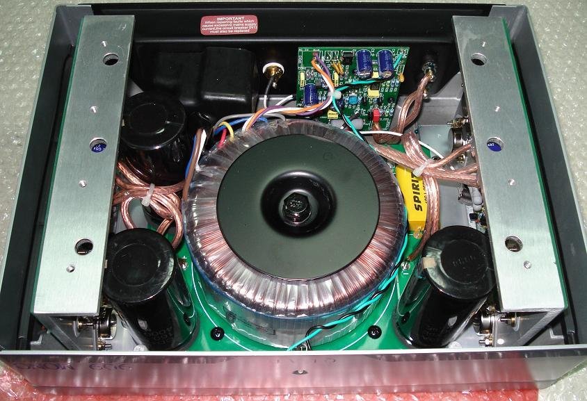

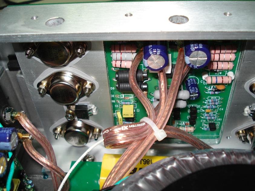

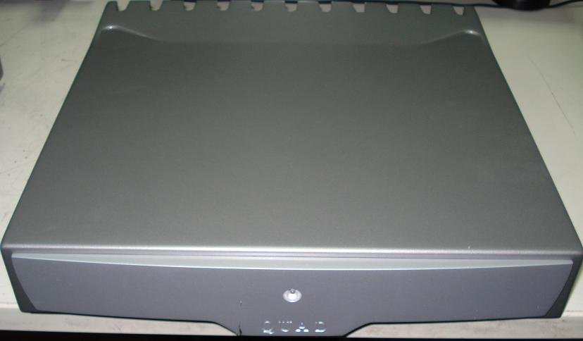

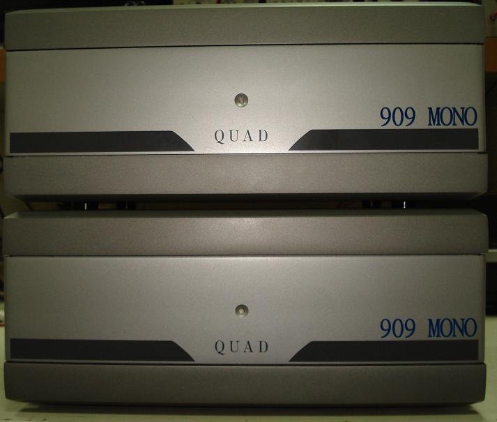

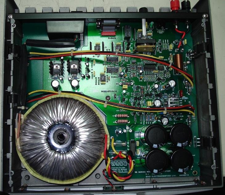

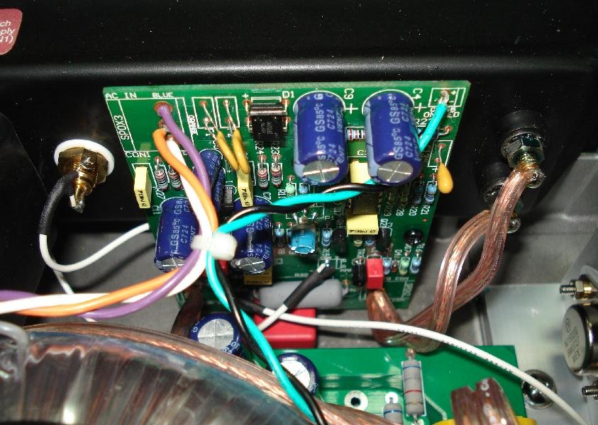

1. Ο 909 monoblock, έτοιμος γιά επιθεώρηση και δοκιμές.
2. Κοντινό στην πλακέτα ελέγχου του 909Μ.
3. Κοντινό στο + κανάλι γεφύρωσης του 909Μ.
4. Ο 99 monoblock, έτοιμος γιά επιθεώρηση και δοκιμές.
5. Ο 99 monoblock.
6. Ζέυγος 909Μ.
