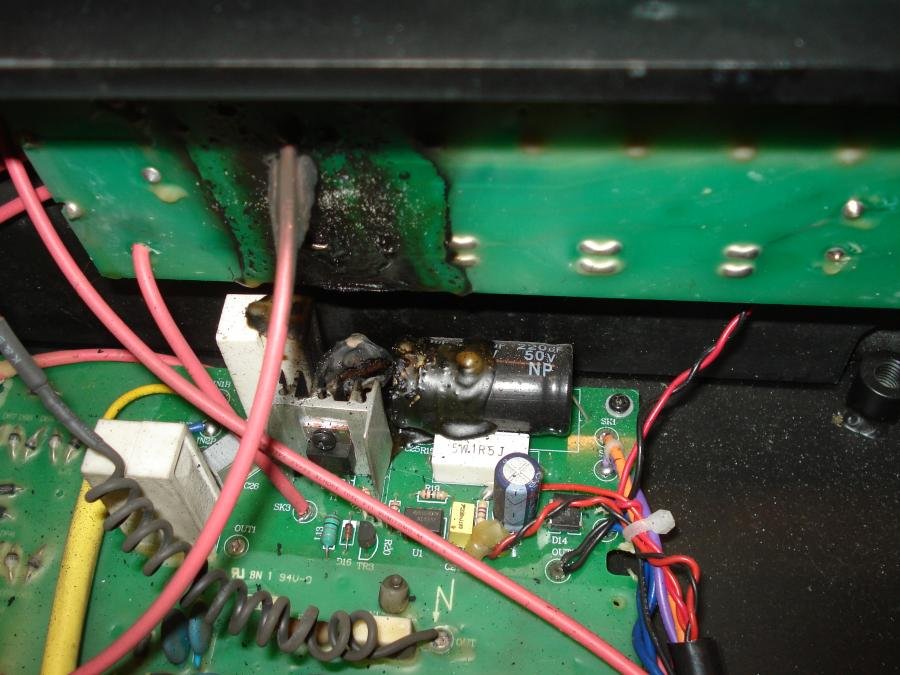

Ρε παιδιά - ρε παιδιά λίγο προσοχή!!!
Κοιτάξτε βλάβη!!! Το ηχείο υπεροδηγήθηκε κατ'
εξακολούθηση και επιπλέον αγνοήθηκε, επίσης
κατ' εξακολούθηση η ενεργοποίηση των κυκλωμάτων
προστασίας, αποτέλεσμα, ''ΜΠΑΜ'' και βλέπετε τι
συνέβει στην κύρια πλακέτα του ηχείου, όσο γιά
τα πάνελ, καλύτερα να μην δημοσιέυσω φωτογραφίες
τους (είναι γιά λύπηση, η κατάσταση των ηλεκτροστατικών
στοιχείων τους)! Προσέχουμε γιά να έχουμε. . .
Όχι βρε, δεν είναι δικό μου! Την φωτογραφία την έβαλα γιά να οπτικοποιήσω
τις συνέπειες της κακής χρήσης των εν'λόγω ηχείων. Πρόκειται γιά ηχείο που
πήγε γιά service στην Αγγλία και έτυχε να είμαι παρόν.
το κατάλαβα αγαπητέ μου ότι δεν πρόκειται για δικό σου ηχείο!
Δεν είμαι τόσο αγενής άλλωστε!
Απλά περιέγραψα μια υπό κανονικές συνθήκες κατάσταση! -bye-
Όπως και να έχει πραγματικά έμεινα έπληκτος από την έκταση της βλάβης,
αυτό που φαίνεται στην φωτό δεν είναι τίποτε σε σχέση με την όλη εικόνα,
είναι μακράν το πιό κακοποιημένο Esl που έχω δεί στη ζωή μου! -bye-
Κάνας πιτσιρικάς θα το κληρονόμησε από τον παππού του και τα κακοποίησε ακούγοντας heavy metal σε στάθμες συναυλίας. Αυτά τα ηχεία δεν κάνουν για τέτοιες δουλειές, είναι για κλασσική από μικρά σύνολα, τζαζ, άριες, τέτοια πράγματα.
