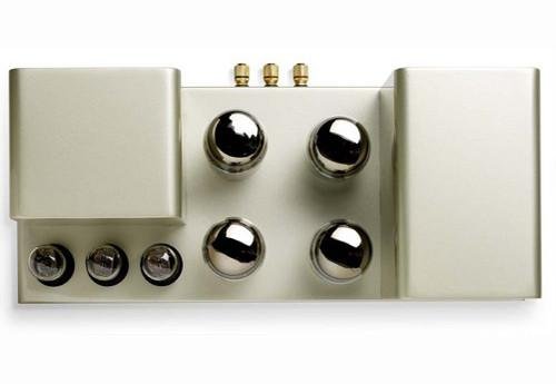

Quadoγνώσθες, ρωτά ένας φίλος εαν κάποιος έχει ακούσει τα II-forty μονομπλόκ ενισχυτικά και σε τιμή τα δίνει ο Νάκας. Είναι τριοδικά pp ?
Η σκόνη όπως έχω αναφέρει αρκετές φορές, μειώνει την διάρκεια ζωής των
πάνελ και δημιουργεί και μικροδιαρροές (λόγω φαινομένου ακίδας).
Τι εννόεις grill, την μεταλλική σίτα? ποιό μοντέλο ηλεκτροστατικού? τι
εννοείς ''να καθαρίσει'', από σκόνη ή κάτι αλλό?!
Οι QII-forty είναι push-pull σε ultralinear λειτουργία, όχι τριοδικά.
Οι λυχνίες που φοράει είναι οι ΚΤ-88 (πέντοδες, Beam) και η πραγματική
ισχύς του ενισχυτή είναι 45Wrms με 3% ολική αρμονική παραμόρφωση +
θόρυβο και γιά όλο το ακουστό φάσμα, είτε σε ηχειά 8Ohm, είτε σε 4Ohm.
Παίζουν εξαιρετικά (εμένα δεν με ενθουσιάζουν πάντως). Χρειάζονται
προσοχή κατά την λειτουργία, όχι κραδασμοί και οπωσδήποτε χρειάζονται
καλό εξαερισμό από όλες τις πλευρές.

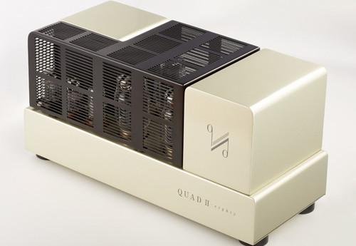

Μόλις ολοκλήρωσα μιά πρώτη ακρόαση των νέων λαμπάτων μονομπλόκ της
Quad, QII-80. Ωραία κομμάτια, με πολύ καλά αποθέματα ισχύος και
παρόλο που δεν μου πολύαρέσουν οι λαμπάτοι, οι συγκεκριμένοι μου ''είπαν''
αρκετά! Το μοναδικό μείον που τους βρήκα είναι το κάπως ογκοδέστερο
του φυσιολογικού, χαμηλό και η κάπως στρογγυλεμένη συμπεριφορά του,
στο υπόλοιπο όμως φάσμα, ''κεντάει''! Θα τους ακροαστώ ξανά σίγουρα σε
μερικές μέρες (χρειάζονται και λίγο στρώσιμό), αν μπορέσω θα τους
δανειστώ και γιά κανένα Σ/Κ, να τους ακούσω στα ηλεκτροστατικά μου και
θα επανέλθω στο θέμα με περισσότερες εντυπώσεις!
με τι ηχεια "τους ακροάστηκες" γιαννη?
