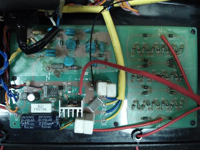

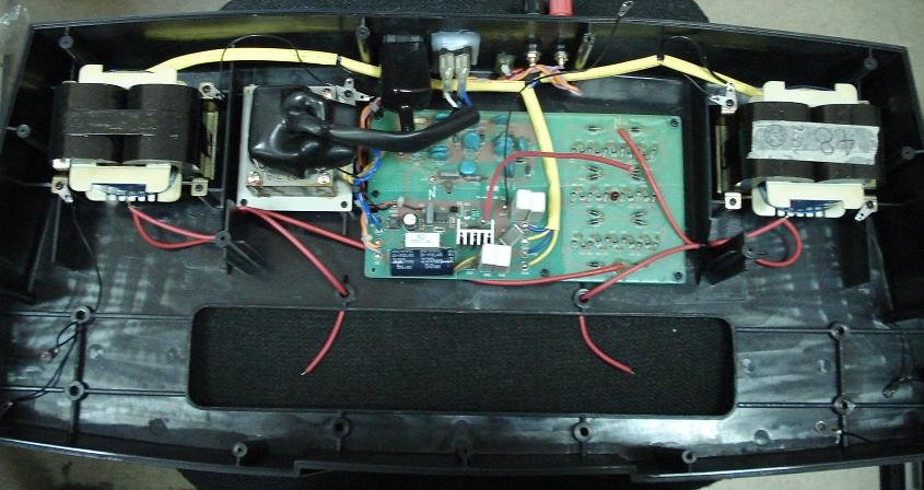

Μιά ακόμα πιό κοντινή ματιά στα ενδότερα.
Δεξιά διακρίνεται το Soft Clipping, με γέφυρα δίοδων πλέον.
Στο πάνω μέρος διακρίνεται ο πολλαπλασιαστής.
Στο κάτω μέρος το Crow Bar.
Όλα σε μία πλακέτα πλέον, σημειώστε ότι οι βαθμίδες Soft Clipping και
πολλαπλασιαστή είναι κερωμένες γιά μόνωση.
Σχόλια:η πλακέτα είναι σαφώς υποδεέστερης ποιότητας από αυτές των
ESL-63 και τα υλικά είναι περίπου της πλάκας σε σχέση με αυτά του
προκατόχου του. Δυσκολεύει και στο service. Τα μόνα υλικά που είναι
καλύτερα είναι οι Audio step up transformers (διακρίνονται στην 1η φωτό)
και ο Μ/Σ τροφοδοσίας. Βέβαια το ηχείο παίζει παραδόξως ελαφρώς
καλύτερα από το ESL-63, αλλά αυτό οφείλεται στα καλύτερα δεσίματα του
πλαισίου των πάνελ σε σχέση με τον προκάτοχό του.

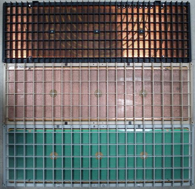

Εδώ τώρα μπορεί να γίνει πολλή συζήτηση!
Από πάνω προς τα κάτω.
Πάνελ από ESL-63A.
Πάνελ από ESL-63B και C.
Πάνελ από ESL-63C,pro,988,989,2805,2905.
Η 1η γενιά πλεονεκτούσε όσων αφορά τα δεσίματα στον σκελετό του πάνελ
και την εξαίρετη κατασκευή των ηλεκτροδίων.
μειόνεκτούσε στην συμπεριφορά στις πολύ χαμηλές και τις πολύ υψηλές
συχνότητες.
Η 2η γενιά πλεονεκτούσε στην πολύ καλή κατασκευή των ηλεκτροδίων και
στην συμπεριφορά, εκεί που μειονεκτούσε η 1η γενιά.
μειονεκτούσε στην πιό ελαστική κατασκευή του σκελετού των πάνελ.
Η 3η γενιά (έχει 2 κατασκευάστριες εταιρίες, οπτικά είναι τα ίδια)
Τα Γερμανικά πάνελ έχουν εξαιρετική συνολικά ποιότητα κατασκευής και
ακουστικά υπερέχουν από όλα τα υπόλοιπα.
Τα κινέζικα έχουν εξαιρετικό σκελετό, αλλά μέτρια κατασκευή στα ηλεκτρόδια
και στην ίδια την ηλεκτροστατική μεμβράνη (ανομοιομορφίες στην επίστρωση
γραφίτη). Παραδόξως ο ήχος τους είναι πολύ κοντά σε σχέση με τις
Γερμανικές και συνολικά είναι ανώτερος από τα πάνελ 2ης γενιάς.
Τώρα γιά αξιοπιστία, ρίξτε μια ματιά από μόνοι σας σε αναφορές στο www,
δεν έχω να κάνω άλλο σχόλιο. Τα δικά μου ESL-63B Stacked,τα έχω
αναβαθμίσει με Γερμανικά πάνελ, τα άλλα δεν μου εμπνέουν εμπιστοσύνη.
Τα ESL-63C φοράγανε Γερμανικα πάνελ. Τα νεότερα μοντέλα δεν γνωρίζω,
έχω δεί και με Γερμανικές και με Κινέζικες, άρα δεν έχω σίγουριά!

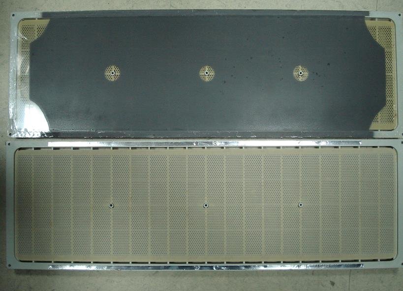

Τα ενδότερα ενός χαλασμένου (διαρροή,τα σκουρόχρωμα στίγματα στην
επιφανειά του υποδηλώνουν τα σημεία των διαρροών, προκλήθηκε από
σκόνη στην μεμβράνη) πάνελ 2ης γενιάς.

Re: Απάντηση: QUAD 72 Χρόνια, τότε - τώρα!
Διαροη εννοεις βραχυκυκλωμα?? αν ναι πως προκληθηκε απο την σκονη αφου δεν ειναι ηλεκτρικα αγωγιμη απο οσο ξερω??
Όχι βραχυκύκλωμα, διαρροή. Όταν υπάρχουν υψηλές EHT τάσεις, εμφανίζεται
το φαινόμενο της ακίδας (σε αυτό βασίζονται οι ιονιστές αέρος), οι κόκκοι
σκόνης λειτουργούν ακριβώς ως ακίδες και δημιουργούν ''τόξο'' αυτό έχει
σαν αποτέλεσμα την τοπική άνοδο της θερμοκρασίας και εν´τέλει το τοπικό
κάψιμο - αλλίωση του επιστρώματος. Σημείωση η σκόνη μπορεί να γίνει
ημιαγώγιμη με την παρουσία τυχόν υγρασίας!
