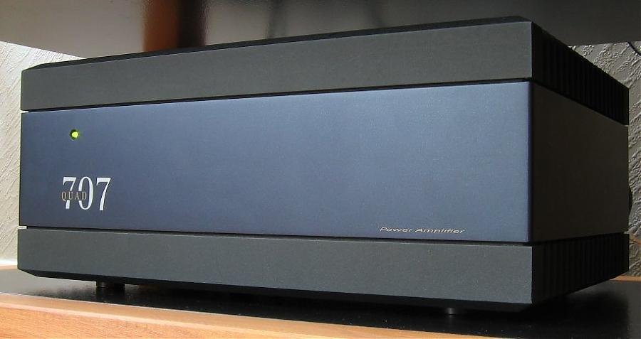

Γειά σας. Μπαίνω στην συζήτηση γιατί έχω στην κατοχή μου εναν Quad 707 τον οποίο δεν είδα να αναφέρεται στα πιο πάνω πόστ,,τον οδηγώ με έναν προενισχυτή audiolab 8000c και τα ηχεία μου είναι τα Audio spectrum-Artemis.
Αυτό που έχω να πω με δύο λόγια είναι οτι ο ήχος του είναι πολύ ρωμαλέος σε σχέση με την ισχύ του αλλα σε σύγκριση με τον sanyo plus p-55 που είχα πριν απο τον quad είναι και πιο σκληρός,χωρίς όμως να σε κουράζει.Οδηγεί πολύ άνετα και μεγαλύτερο φορτίο απο αυτό που του δίνω εγώ.
και μία φωτό του quad 707 μου ,απο το ίντερνετ...
Συγχαρητήρια, έχεις έναν πολύ σπάνιο τελικό, έχουν παραχθεί ελάχιστοι
και δεν έχει έρθει ποτέ επίσημα στην Ελλάδα.
Πρόκειται γιά έναν 606, στον οποίο έχει προστεθεί η θύρα Quad link, κατά
τα άλλα σαν κυκλωματικό σχέδιο είναι ακριβώς οι ίδιοι. Πολύ ωραίο κομμάτι! Άλλαξε του πυκνωτές τροφοδοσίας, θα ήθελα να μου πείς αν ο
δικός σου φοράει 40872 (χ2 στο κάθε κανάλι)στο Class A στάδιο εξόδου
και MJ15003 (χ6 στο κάθε κανάλι) στο Dumper/Unbiased Class C στάδιο
εξόδου. Αν θέλεις πες μου και το Iss number των πλακετών του γιά να
σου στείλω με pm, Modification γιά να ''απογειώσεις'' εντελώς τον ήχο του!
Ευχαριστώ πολύ για την απάντησή σου,με ανέβασε ψυχιλογικά :grinning-smiley-043το οτι μου ανέφερες οτι είναι σπάνιο και πολύ καλό κομμάτι ο quad μου.Οσο για τα υπόλοιπα στοιχεία που μου λες κάποια στιγμή θα τα τσεκάρω ,απλα απο περιέργεια να δω και τις υπόλοιπες κρυφές χάρες του!!! Στην πραγματικότητα είναι ζήτημα αν έχει παίξει πάνω απο 70-80 ώρες,,,άστρωτος...
Άστρωτος?! Που ήταν θαμμένος, μιλάμε γιά ενισχυτή 9-11 ετών!
