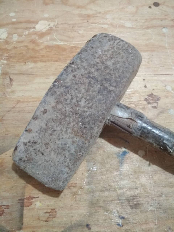

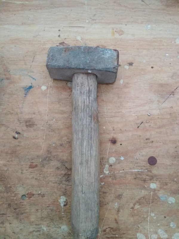

Αντικατασταση λαβης παλιου ματρακα (βαριοπουλα).
Ο παλιος ματρακας του πατερα μου, βολοδερνε απο δω και απο κει, η λαβη ειχε αλλαχτει παλιοτερα αλλα οχι πετυχημενα.
Οποτε εβαλα το project σε μπρος που απο παλια υπηρχε στο μυαλο μου.

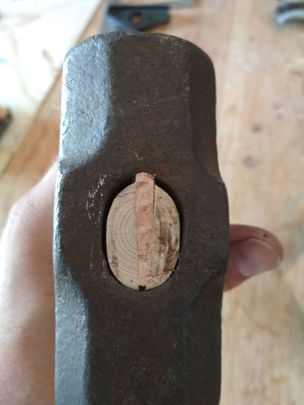

Εχοντας στη κατοχη μου στυλιαρια απο γαβρο, οπως προηπαμε, εκοψα και διαμορφωςα με τη κορδελα, και ολοκληρωσα με τριψιμο. Εκανα και μια εγκοπη για σφηνωμα αλλα δεν πετυχε και πολυ καλα. Αιτια η ανομοιομορφη διατομη της τρυπας αλλα και η λαθος επιλογη ξυλου για τη σφηνα.
Ας ελπισουμε να αντεξει στομπερασμα των ετων.

Θαηταν τελεια για εμενα αν εβαζες και μια κολλα 2 συστατικων να γεμισει και μεταλλικη σφηνα.
Σφηνα ειχα σκοπο αλλα νομιζω ειναι πολυ μικρος χωρος. Να το τολμησω?
Κολλα καλη ιδεα!
λοιπον....απο την φωτο φαινεται τι εκοωες το στυλιαρι να στενευει ρπος τα απνω , κατι που δεν επρεπε και φανηκε στα κενα.
επισης μετρησες αν μια απο τις δυο ακρες της τρυπας στην βαριοπουλα ειναι μια μαγαλη? αυτη την βαζουμε προς τα απνω.
Απάντηση: Re: Returned from the dead...
Και στις δυο ακρες, αυτες ηταν φαρδυτερες απο τη μεση της τρυπας. Οποτε μαλλον η ακρη θα επρεπε να ειναι σαν κλεψυδρα, στενη στη μεση και φαρδυτερη στις ακρες. Στο επομενο καλυτερα, που θα φτιαξω και ανατομικη λαβη.

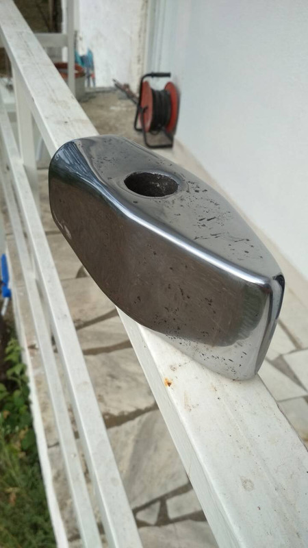

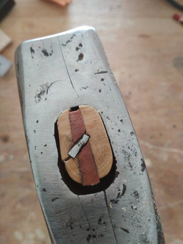

Σημερα εφτιαξα ακομη ενα σφυρι. Τη κεφαλι την ετριψα στο τροχο για να γυαλιζει αλλα τα φαγωματα απο τη σκουρια δεν βοηθησαν στο αποτελεσμα. Δεν πειραζει.
Για το στυλιαρι το πηγα λιγο παραπερα, αλλα η τρυπα στη κεφαλη ειναι πολυ φαρδια σε σχεση με το κεντρο οποτε δεν μπορω να το κανω φαρδυτερο στην ακρη, δεν μπαινει!
Πηγαιναν και ολα καλα σχεδον μεχρι που εβαλα το διχαλο. Αν και το συμμαζεψα, ηταν απο το παλιο, το εσκισε το ξυλο...
Κενο ειναι Κυριακο.
Θα το γεμισω μαλλον σε μερικες μερες αφου στεγνωσει λιγο το λαδι που εχω βαλει για να φουσκωσει το ξυλο.
ΥΣ. Ωραιο μαυρο μαλλον βγαζει η οθονη σου :flipout:
το ξυλο εσκισε πιθανον γιατι ειναι απο λεπτο κλωναρι. τα νερα του δηλαδη ειναι στρογγυλα και οχι παραλληλα (με κατευθυνση μπρος πισω)
ποσο κατω/βαθια εκανες το σχισιμο για την σφηνα?

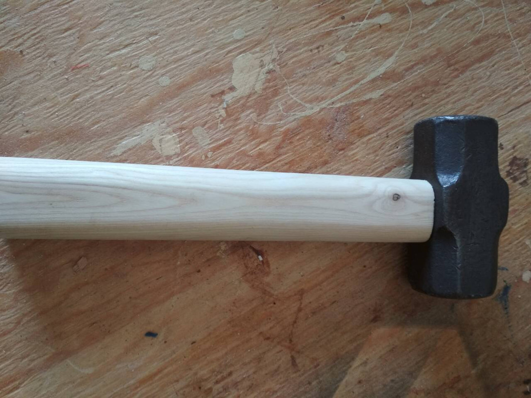

Μια βαρια παρατημενη σκουριασμενη σε βαθος με στυλιαρι ξανανοιωσε
Ξεκινησα με ηλεκτρολυση και μετα με τριψιμο με τροχο τα χοντρα. Δεν το πηγα να γινει τελειο, η σκουρια πηγε πολυ βαθεια.
Μετα με το εκκεντρο εφτασα μεχρι 800grid στεγνο και μετα με το χερι και βρεγμενο μεχρι 3000 σε λιγα ενδιαμεσα νουμερα.
Ολοκληρωσα με οδοντοκρεμα....
Το στηλιαρι απο το γνωστο γαβρο, το εφερα με δισκο φτερωτο στο γωνιακο και μετα τα γνωστα.
