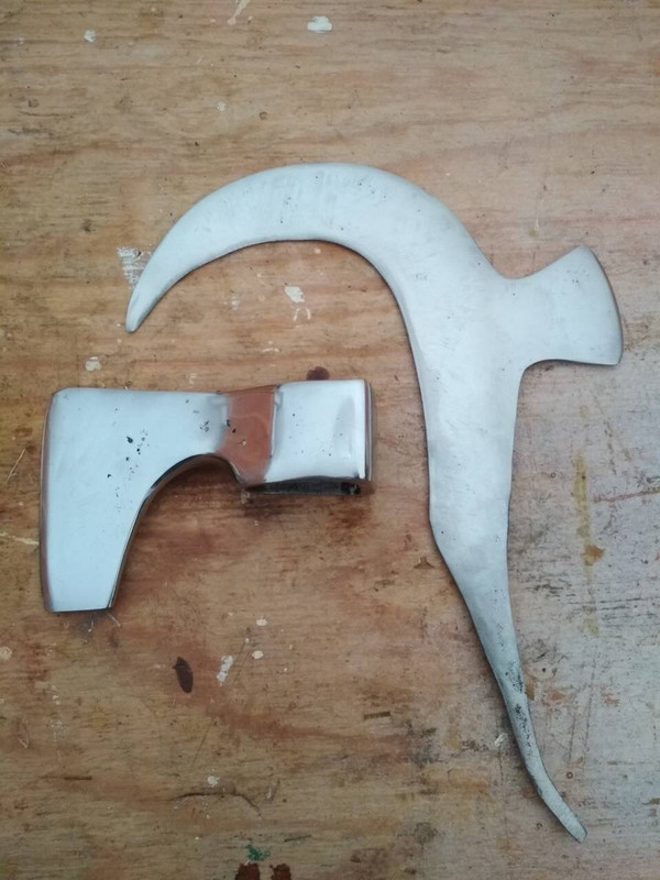

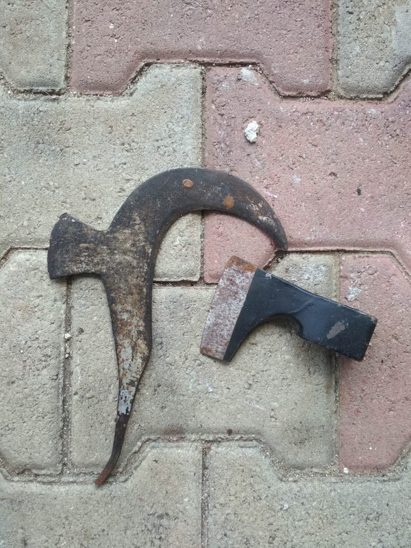

Αλλα δυο πραματακια φρεσκαριστηκαν.
Παλι δεν εφτασα το επιθυμητο αποτελεσμα, αλλα εχουμε χρονια μπροστα μας, αν δεν βαρεθω να αλλαξω κατευθηνση ενασχολησης.

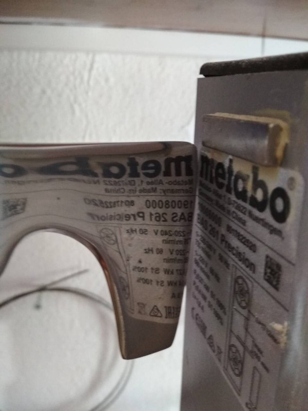

Το γυαλισσα με τη glanol και τη καινουργια μαλλινη βουρτσα στο εκκεντρο
Αν ειχα προσεξει πςρισσοτερο στα προηγουμενα σταδια θα ηταν καθρεπτης. Τωρα ξερω απλα οτι μπορω να το κανω!

Δηλαδή τι θα έπρεπε να κάνεις και δεν έκανες;
Ετριψς με διαφορα grids αλλα στα ενδιαμεσα σταδια μου ξεφυγαν μερικες γραμμες/γρατζουνιες που φυσικα δεν εσβηναν με τα επομενα και λεπτοτερα grids. Οποτε στο γυαλισμα φαινονται.:damnyou:
Πολύ ωραίο έγινε.
Πρώτα θα τελειώνεις το τροχισμα της κόψης και μετά το γυάλισμα.
Για να μη γδαρθεί κατά το τροχισμα.
Δοκίμασε και το Scotch brite, κάνει πολύ καλή δουλειά μετά το γυαλόχαρτο.
