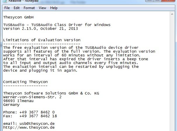

Ενα μελλανο σημειο μονο που καθε 3 και λιγο κανει ενα μπιιιιπ και μου σπαει τα νευρα,λογικα καποια παραμετρος μες τους drivers μας τη χαλαει
Θα τη βρουμε τη λυση ση πορεια τι διαολο γι αυτο ειμαστε/στε εδω :music-smiley-005:
Δοκίμασε και τους υπόλοιπους drivers που έκανε τον κόπο να ποστάρει παραπάνω (post 436) o Energy.
Σίγουρα θα βρεις τον σωστό.

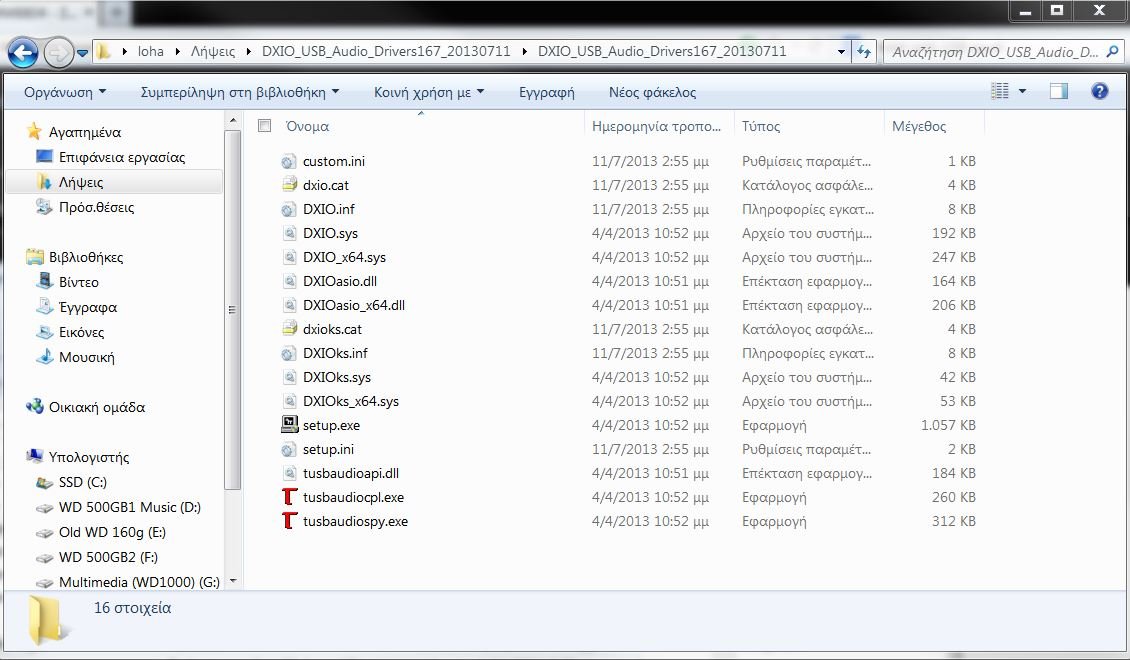

Τασο με το note++ που τσεκαρα τα .ini, .sys δε βρηκα κατι βεβαια μπορει να το σκεφτηκα και λαθος αλλα
ριξε ενα ματι στο επισυναπτομενο

Δε φοραει το 6631

FarMax Επιλέγεις τον driver της επιλογής σου – υπάρχουν πολλοί.
Τον κατεβάζεις, τον κάνεις extract, και λ.χ. στους θεσικον έχει μέσα δυο .inf (όχι .ini)
Στην ουσία στο [models] section, θα πρέπει να βάλεις τα IDs του δικού σου usb-device.
Υπόψη όσα γράφω είναι γενικά, και όχι μονο για τη συγκεκριμένη υλοποίηση και φυσικά για δοκιμές, εφόσον ο κατασκευαστής δίνει δικό του driver Και όχι demo με μπιπς μπορεί να μη χρειαστείτε τίποτα από τα παραπάνω.
Στο σιτε η εταιρεια εχει μονο αυτο σα λινκ και απ οτι διαβαζα,αναθεμα κ αν καταλαβα σωστα,δινει κ εναν δικο της
αλλα για usb 1.0 εφ οσον παρεις απο 10000 κομματια και πανω συμπληρωνωντας μια φορμα κτλ κτλ...
Τωρα στο σιτε της θεσικον ελπιζω να καταλαβα λαθος για τον driver για windows θελουν 2500 νταλαρς?
Δεν ειμαστε καλα :ADFAD2:
Σ αυτο που λες οτι παιζουν drivers και βρισκω ποιος μου κανει εννοεις απο διαφορετικες πηγες κ οχι απο την εταιρεια σωστα?
Κατι για το μπιπ παντως μες το .inf δε βρηκα λογικα θα ειναι πιο βαθια η παραμετρος

Άλλο αυτό, τα 2,5K είναι για τον κατασκευαστή IHVs Independent Hardware Vendor, OEMs etc.
Τα πληρώνει για να βγάλει driver για τους αγοραστές τις συσκευής.
Αυτό είναι το business model τους.
