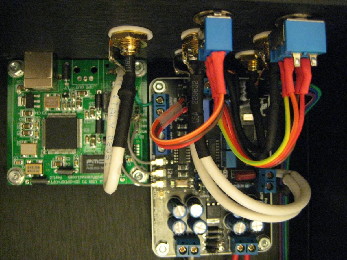

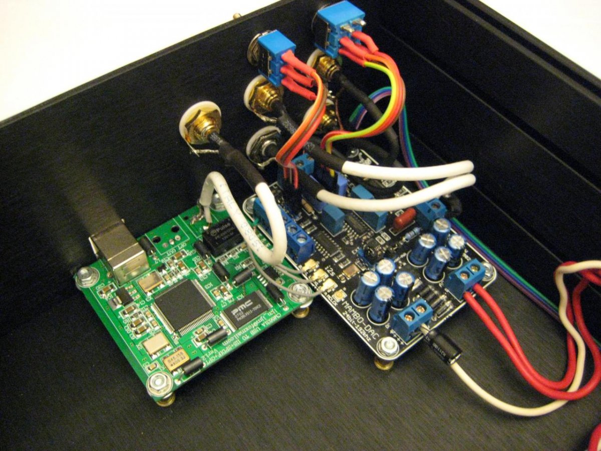

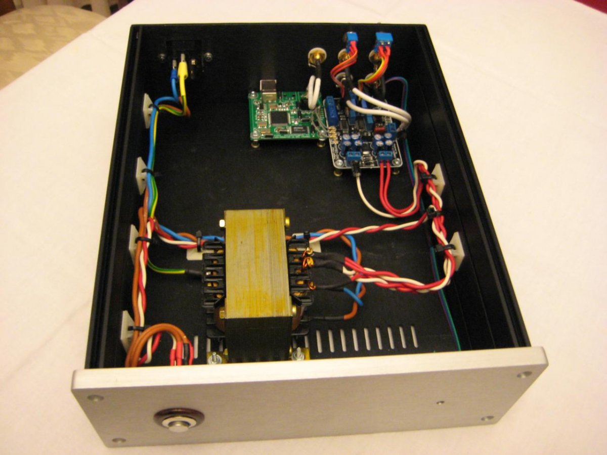

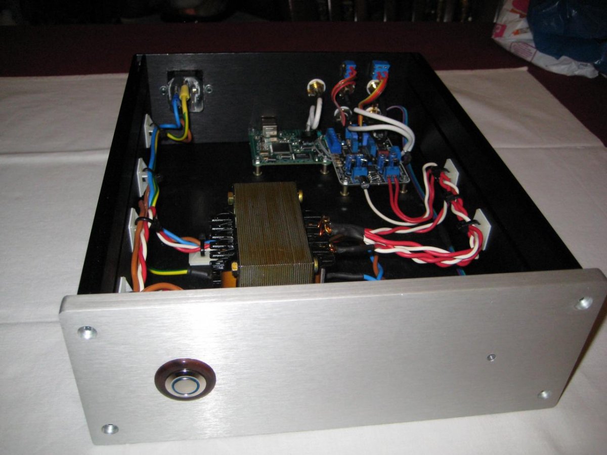

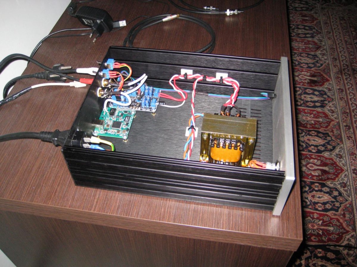

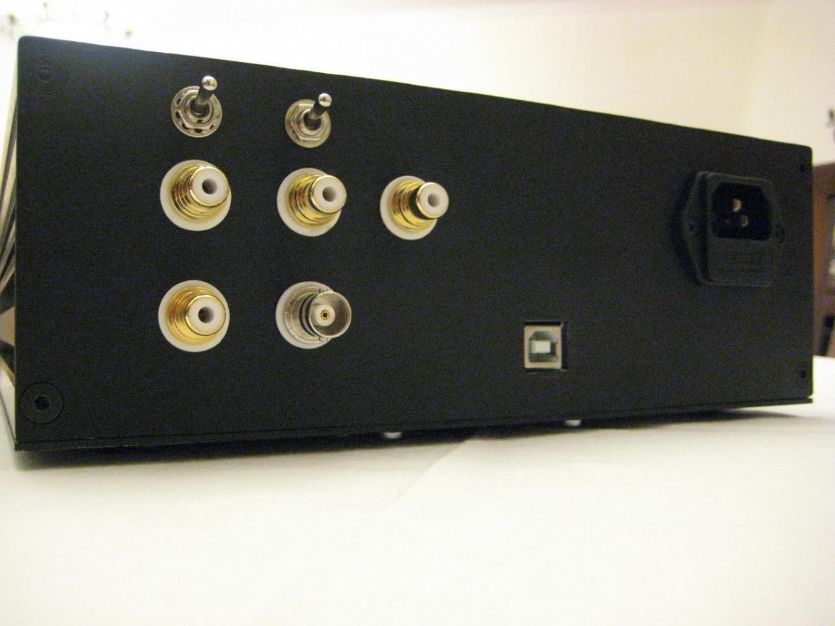

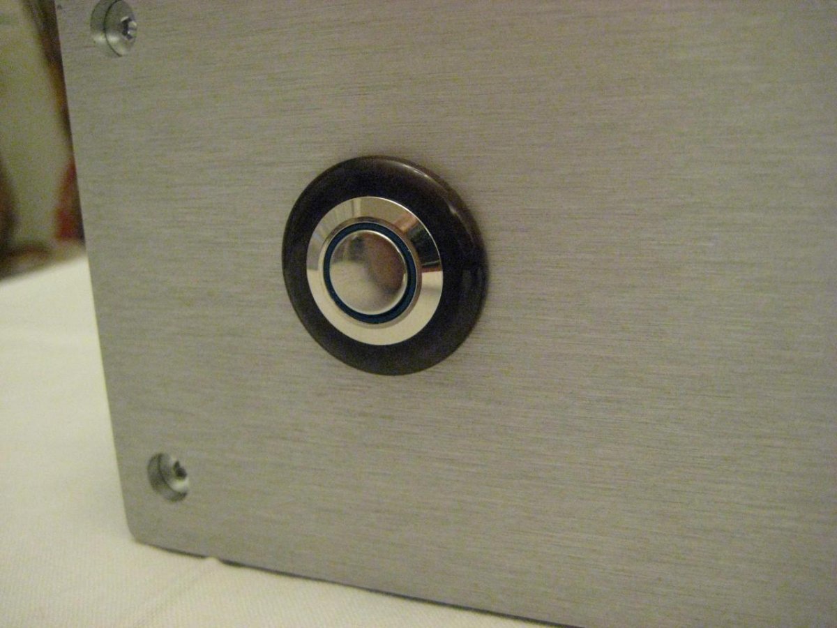

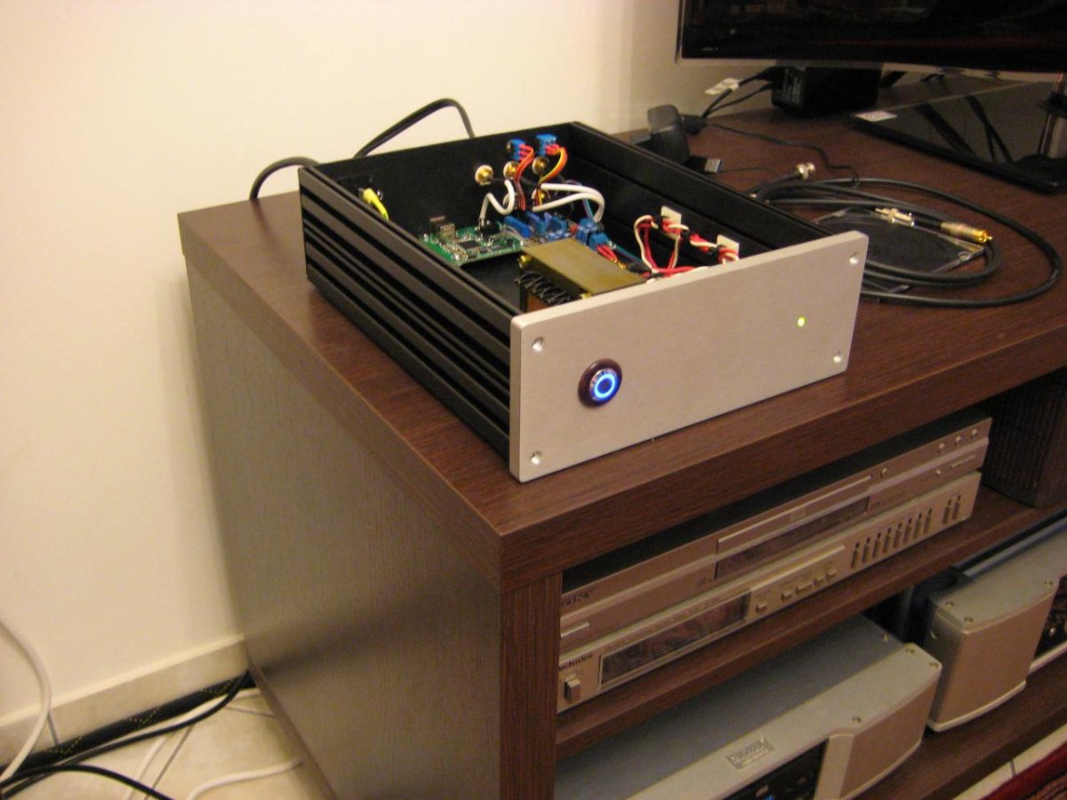

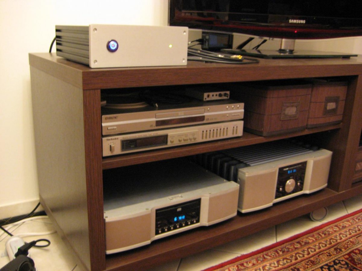

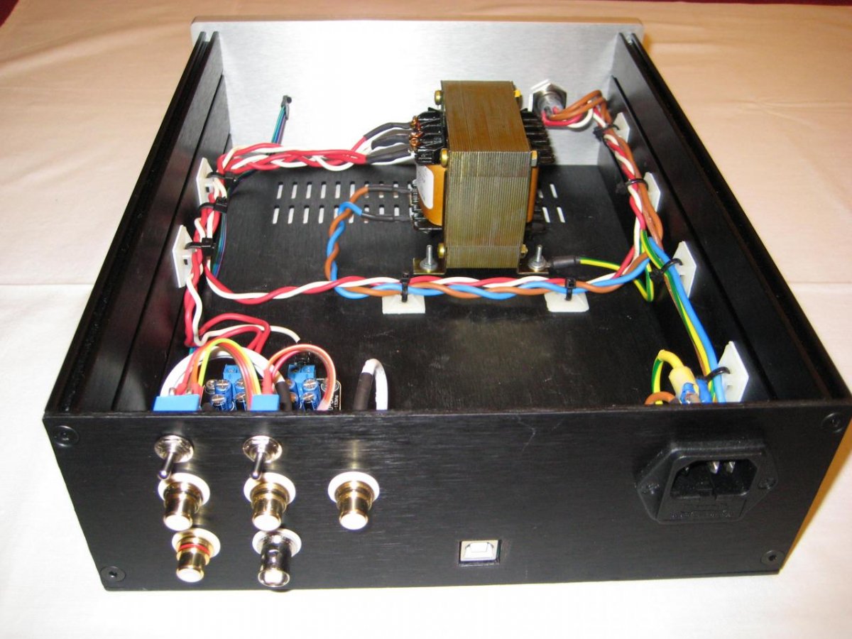

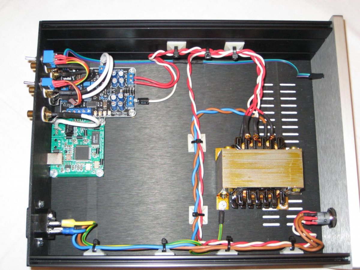

Επιτέλους,μετά από αρκετό καιρό,βρήκε και το δικό μου mambo το ''σπίτι του'' σε ένα όμορφο και προσεγμένο κουτί από τον Ιταλό,εξ'ολοκλήρου από αλουμίνιο και με πρόσοψη,hi-end,απο 10 mm βουρτισμένο αλουμίνιο :Banane0:.
Βέβαια ότι πληρώνεις παίρνεις,συνήθως,οπότε βγήκε αρκετά ακριβούτσικο αν και μοιραστήκαμε τα μεταφορικά με ένα άλλο φίλο.

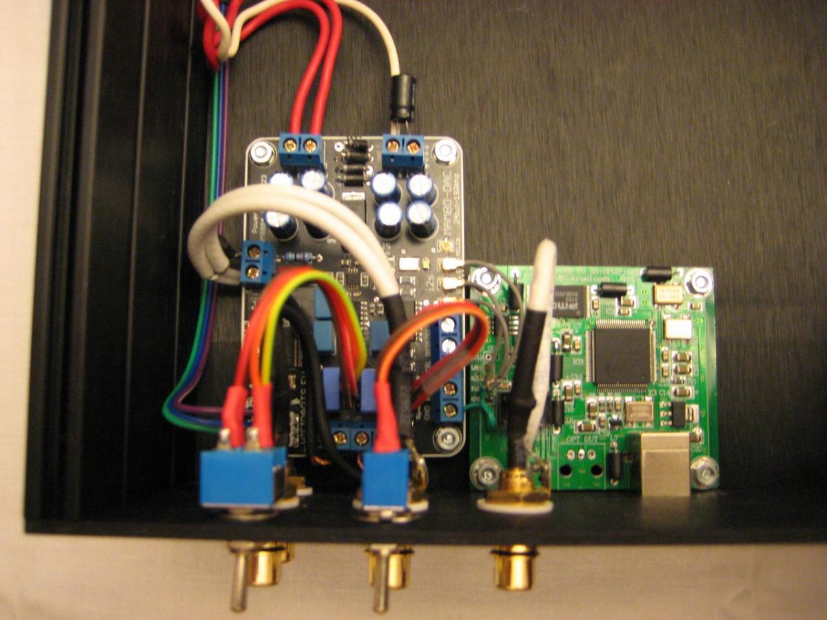

Λοιπόν στο διαταύτα τώρα,μετά από δύο ημέρες εργασία κατάφερα μετά κόπων και βασάνων να ολοκληρώσω το ''project'',μιά ημέρα στο εργαστήριο της δουλειάς για τις διάφορες τρύπες και μιά ημέρα στο σαλόνι του σπιτιού όπου είχα εγκαταστήσει το εργαστήριο μονταρίσματος.
Συνεχίζονται οι ακροάσεις για να έρθει στα ίσα του με το τελικό στρώσιμο,αλλά με τον Βασίλη που έχουμε ''μπλέξει'' όλο σε ωραίους μπελάδες θα μας βάζει κάθε τρείς και λίγο,τη βλέπω την δουλειά.:flipout:
Λόγω υπέρμετρου ενθουσιασμού(πρώτη DIY κατασκευή ενός ολοκληρωμένου μηχανήματος,έστω και συναρμολογημένης) πιστεύω να μου δικαιολογήσετε τίς πολλές φωτό.

Και δυο ερωτήσεις.

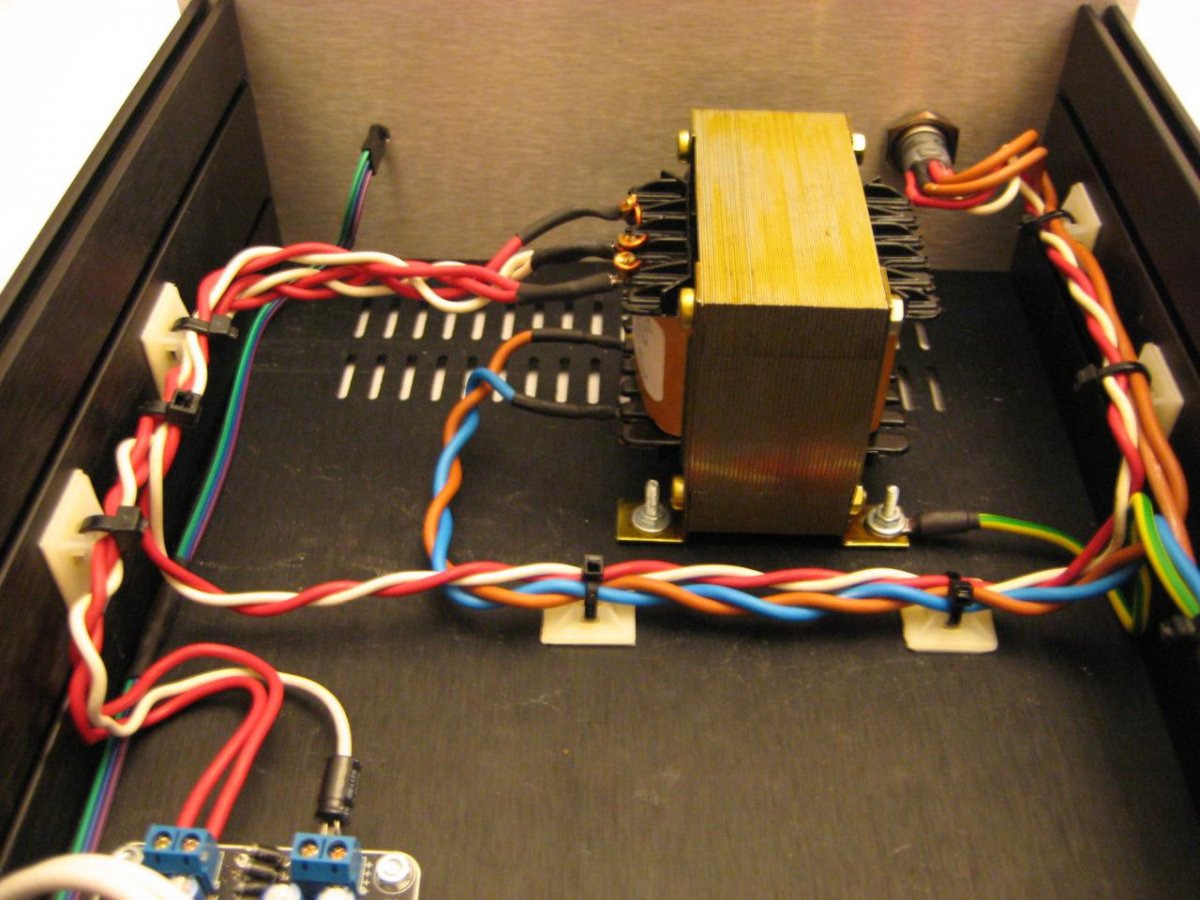

Τι περίεργη σύνδεση έχεις κάνει στις εισόδους dc;
Γιατί τα χαΐεντάδικα καλωδιάκια στο I2S κι όχι κανονικά που θα σου έδιναν σχεδόν μηδενικά μήκη;
Μερακλίδικη κατασκευή,και πάλι εύγε!
Μπράβο για την κατασκευή!
Διαφωνώ όμως με την καλωδίωση και τη θέση του Μ/Σ.
Καλώδια υψηλής και χαμηλής τάσης ποτέ μαζί.
Ο Μ/Σ ίσως θα έπρεπε να κεντραριστεί για καλύτερη κατανομή του βάρους και να μην είναι βιδωμένος κοντά στις γρίλιες για περισσότερη ασφάλεια.
