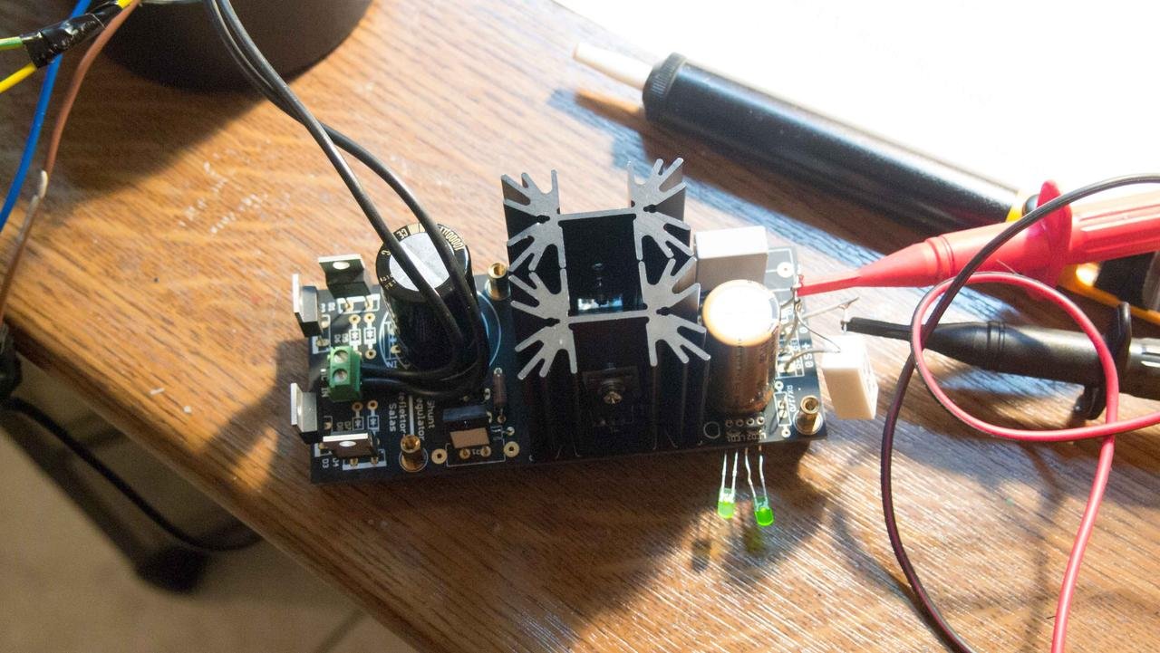

Άλλο ένα D-REFLEKTOR ειναι έτοιμο και παίζει πολύ καλά μέχρι τώρα αν και είχα κάνει ένα σοβαρότατο λάθος είχα βάλει σε λάθος θέση τα M1,M2 τα γύρισα στην σωστή και όλα οκ πάλι καλά που δεν πήγαν από εκεί που ήρθαν

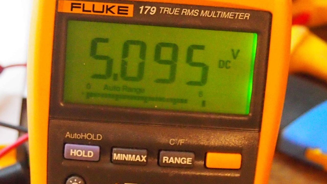

Στα δυο χρησιμοποιω 2 Ω R1 και ζητω απο αυτα 100ma και στο τριτο χρησιμοποιω 1Ω R1 και ζητω γυρω στα 350ma για τη Αμανερο και την μια πλευρα του ιsolator .
Για να φερω ακριβως στα 5.00 Volt αντι του 5.09 ή των 5.10 V που παιρνω ,να παιξω λιγο με τα δυο green led ?
Άν βρείς ένα κατάτι πιό αδύναμο καί πέσει 0.1V στό σύνολο, παίξε.
Υ.Γ. Μήν ξεχνάτε, τό λεπτομερές μέτρημα τής εξόδου όταν φούλ ζεστό. Υποχωρεί λίγο τό Vbe τών PNP στόν καθρέπτη ρεύματος μέ τήν ζέστη.
