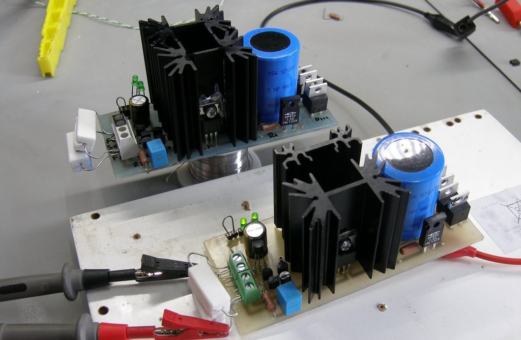

+18C μού ανέβασε στό πρωτότυπο μέ 400mA πηγή ρεύματος, 10V raw DCin, γιά 50mA φορτίο μόνο. Δηλαδή καίγοντας πολύ έξτρα. Εκεί έχω 38mm ύψος ψύκτρες καί έβαλα προδιαγραφή 50mm νά έχει τό κίτ γιά ακόμα καλύτερα.
Όπως δείχνει και ο Νίκος και τα δύο τροφοδοτικά έχουν πολύ χαμηλό θόρυβο.
Σίγουρα, σέ αυτά τά επίπεδα περισσότερο τό όριο τού παλμογράφου βλέπει κανείς καί τί μαζέψανε τά καλώδια. Ενδιαφέρον είναι ότι όταν ολοκλήρωσα μαθηματικά γιά 20MHZ ανά 10Hz μπάντα τήν εξομοίωση θορύβου μού έδωσε 160μV RMS. Δηλαδή θά ήταν μισό νταμάκι pk-pk σέ 1mV ευαισθησία. Όχι μακριά από ότι είδαμε εντελώς πρόχειρα. Τό βέβαιο είναι ότι έχουμε νά κάνουμε μέ μή θορυβώδη τροφοδοτικά κυκλώματα εδώ.

Είμαι και εγώ σε φάση εντατικού DIY και εντατικής τσιγγουνιάς, οπότε ορίστε και η δική μου πλακετούλα, με έμφαση στο μέγεθος.
Ανόρθωση και πυκνωτής θα είναι σε άλλη πλακέτα δίπλα.
Tα mosfet θα πιαστούν στον πάτω/πλάι στο κουτί, ενώ υπολογίζω όχι πάνω από 200mA ρύθμιση οπότε θα είμαι οκ και με τη θερμοκρασία.
Oι διαδρομές είναι 50mil (~1,27mm), ενώ θα βάλω πάνω/κάτω ground planes.
Τίποτα παρατηρήσεις?

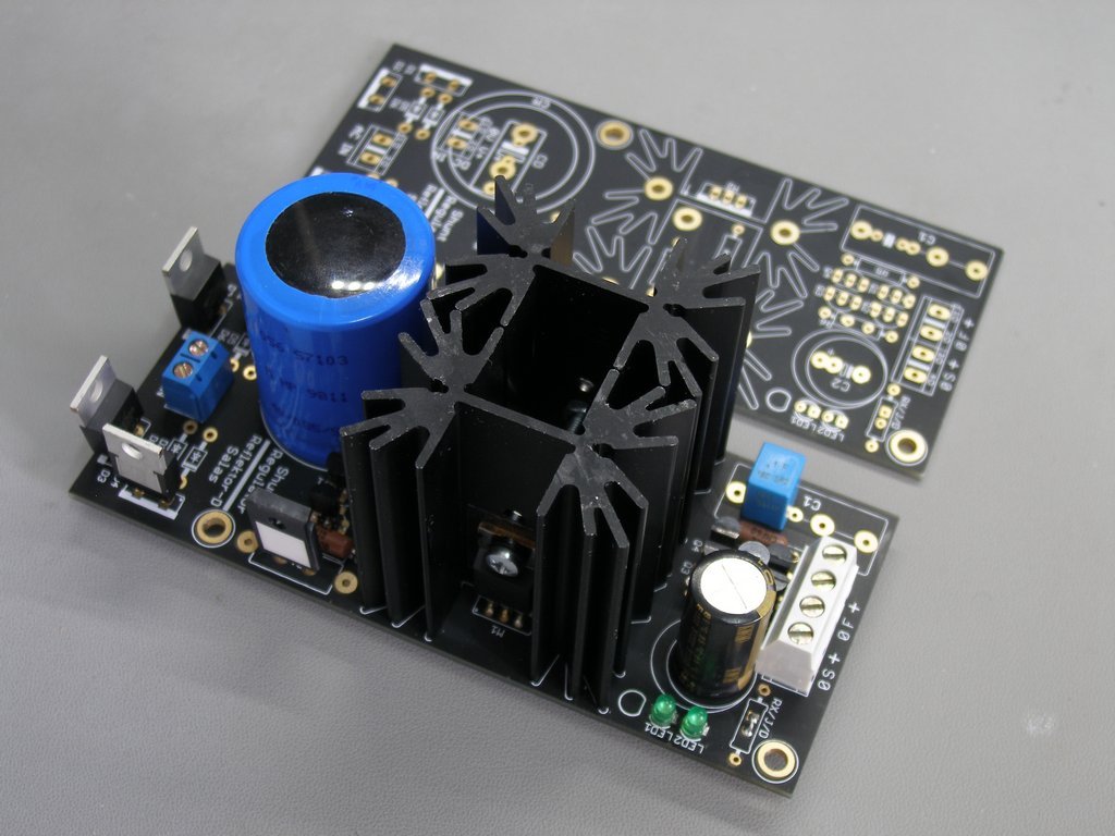

Στο κίτ που μου έστειλε ο Τσάης υπάρχουν μεταξύ άλλων τα παρακάτω υλικά
R1 = 1,5 OHM Dale CPF3
R2 = R3 = R4 = 120 Ohm απλές (οπτικά σαν τις κλασικες που βρισκουμε στα καταστήματα ηλεκτρονικών)
R5 = 1 ohm Dale CPF2
R6 = 1K Dale CMF55
Rr = 82 ohm απλή
3 απλες αντιστασεις 62 ohm,47 ohm,1 ohm αγνωστου χρήσεως
διάφορα led
4 διόδους MSRF860 soft recovery
1 nichicon KG 10.000uF
1 nichicon Muse 1.000uF
1 wima 0.1uF mkp10
καμιά ένσταση στα υλικά? Με την R6 υπάρχει θέμα?
διόδους πχ εχω και πιο γρήγορες (αν αυτο είναι το ζητούμενο, mur440 @ 50ns, UG-4D @ 20ns), γενικά σε τετοιες εφαρμογες μας ενδιαφερει το soft ή το fast recovery? ή ψειρίζουμε την μαϊμου ?
Δεν υπάρχει περίπτωση στο σακουλάκι του Τσάγια να υπήρχε κάτι άστοχο ή λανθασμένη επιλογή.
Στις αντιστάσεις όπου υπάρχει η ένδειξη "σημαντικό" σου έχει βάλει dale αντιστάσεις, στις άλλες δεν σου έχει βάλει απλές αλλά σίγουρα Metal Film.
Οι 82/67/47 αντιστάσεις (RR) είναι για το καλύτερο ταίριασμα με το J1 (2SK117) που αναλόγως του Idss που θα έχει βάζεις και την ανάλογη αντίσταση.
Δεν έχω μπροστά μου το πινακάκι επιλογής, θα στο ανεβάσω κάποια στιγμή αύριο.
H σκέτη 1R, μιας και έχει άλλη για την R5 που είναι και αυτή 1R, μάλλον είναι για τοποθέτηση στη θέση που αναφέρεται ως Rx που συνήθως βάζουμε jumper και είναι για μικρορύθμιση της τάσης εξόδου.
Για τα led έχει διάφορα γιατί στην ουσία με αυτά παίζεις (λόγω Vf) για να φέρεις την τάση στα επιθυμητά επίπεδα.
Μην παιδεύεσαι με τις διόδους, μια χαρά είναι αυτές που περιλαμβάνει, μια χαρά πυκνωτές έχει μέσα.

-1 ohm Dale CPF2 (2W) πρέπει νά είναι εναλλακτική γιά χρήστες πού έχουν ανάγκη τά 600mA CCS
-3 απλες αντιστασεις 62 ohm,47 ohm,1 ohm αγνωστου χρήσεως (100Ω ή τρίτη μάλλον) πρέπει νά είναι Rr σέ περίπτωση τό J1 δέν είναι μέσου όρου.
J1, RR:
<4ma 47R
4-5ma 62R
5-6ma 82R
6ma+ 100R
-Στά ψηφιακά προτεραιότητα στό soft recovery αλλά νά μήν είναι καί τίποτα αργές ταυτόχρονα
-Οί "απλές" αντιστάσεις πρέπει νά είναι Vishay MRS25 (50ppm) & KOA Speer MF. Όλα από Mouser & Digikey.
Να και το πινακάκι για την αντιστοίχιση της RR βάση Idss του J1, o Salas σε κάλυψε...
Τό πινακάκι τό έχω βγάλει σέ πραγματικό τεστάκι, όχι στό simulator. Όμως δέν είναι καί τίποτα τό τραγικά σημαντικό, απλά ό Τσάγιας είναι μέγα ψείρας καί μου ζήτησε τρόπο όλα τα τροφοδοτικά κίτ νά έχουν ίδιο ρεύμα πόλωσης στό J1 μέ ότι idss καί μέ καλές αντιστάσεις σέ ppm μάλιστα. Θά πρέπει νά τό προσθέσω στό guide. Οί MSRF860 είναι "αγαπημένες" γιά γέφυρα ανόρθωσης πολλών χρηστών DIY DAC διεθνώς. Τίποτα δέν είναι τυχαίο στά κιτάκια.
