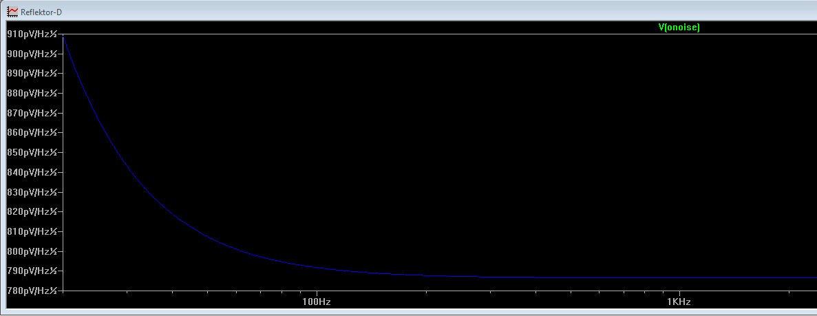

Τό JLH Ripple Eater είναι σκέτο φίλτρο, δέν νομίζω καί σταθεροποιητής. Λάθος; Δέν είχε ορατό ripple στόν παλμογράφο τό R-D πάντως. Ή εξομοιωσή του γιά θόρυβο δίνει κάτω από 1 νανοΒόλτ ανά ρίζα Χέρτζ ακόμα καί στα 10ΗΖ. Αλλά τέτοια πράγματα θέλουν κορυφαίο εργαστηριακό εξοπλισμό γιά νά επιβεβαιωθούν.

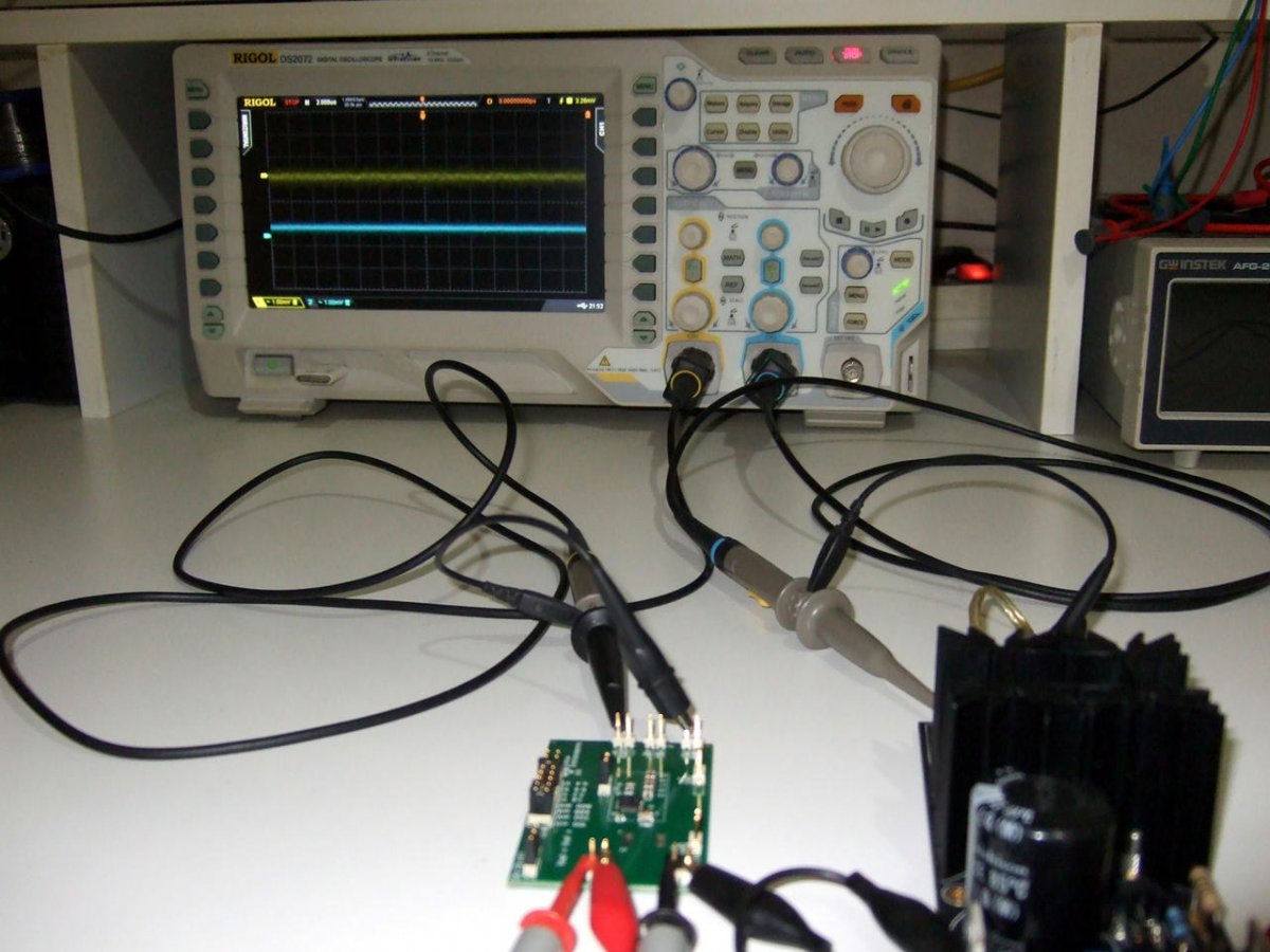

Τό ζούμ τό έχω καί εγώ στόν αναλογικό Hameg. Αλλά νομίζω είναι απλά γιά νά βλέπουμε καλύτερα, όχι γνήσια αύξηση ευαισθησίας καί SNR. Δέν πειράζει, έχω καί ψηφιακό παλμογράφο πού κατεβαίνει σέ ευαισθησία πιό χαμηλά από 5mV. Νά, δές στήν 1mV σκάλα μέ bandwidth limit 20MHZ & ίδιες ακριβώς ρυθμίσεις καναλιών κίτρινου καί γαλάζιου. Μέ είσοδο από τό ίδιο lab PSU στό Reflektor-D καί στό TPS7A47 super low noise LDO τσιπάκι (4μV RMS 10HZ-100KHZ). Γαλάζιο τό ρεφλέκτορ, κίτρινο τό evaluation πλακετάκι τής TI. Δέν νομίζω ότι θά υποφέρουμε από θόρυβο.

Αν και οι αναλογικοί, όπως σωστά γράψατε, έχουν αυτό το zoom, στην ουσία δεν είναι τίποτα άλλο παρά ένα τέχνασμα για μεγέθυνση και όχι πραγματικής μέτρησης.
Όπως δείχνει και ο Νίκος και τα δύο τροφοδοτικά έχουν πολύ χαμηλό θόρυβο.
Ενδιαφέρων θα έχει, να δούμε κάποια στιγμή, με αυτούς τους απλούς ψηφιακούς παλμογράφους που έχουμε, το πως αλληλεπιδρούν τα τροφοδοτικά με φορτίο.
Έχω κάνει κάποιες μετρήσεις, περισσότερο για να δω, πως συμπεριφέρεται το reflektor-D και το TI σε ένα φορτίο που πλησιάζει από μόνο του τα 250mA. Δεν τα έκανα εμπεριστατωμένα έτσι ώστε να κρατήσω τις συλλήψεις σε αρχείο.
Αν ο Νίκος έχει χρόνο αυτή τη στιγμή, θα ήταν καλό να δούμε σε φορτίο τι γίνεται και να το προχωρήσω ακόμη, καλό θα ήταν να έβαζε και ένα θερμόμετρο στο TI στο κάτω μέρος της πλακέτας στην περιοχή του τσιπ...αυτό θεωρητικά σηκώνει μέχρι 1Α, αλλά στο θέμα της ψύξης, νομίζω υπάρχει κάποιο κενό.
