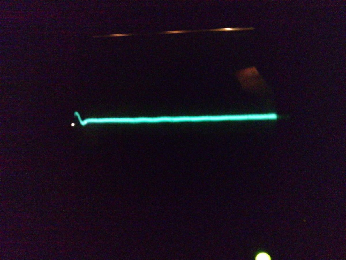

Tα παραπανω ειναι τα λογια του Δημητρακουδη στην προσπαθεια μου να τροφοδοτησω με D-Reflector τροφοδοτικο την Αμανερο .
Εχω τρια D-Reflector που τα εχω τεσταρει με ωμικο φορτιο σε φουλ load και παιρνω τελεια ευθεια γραμμη στα 5mv το κουμπι με την κυματωση να πιανει 1-2 γραμμες.
Μετρωντας τα D-Reflector πανω στο DAC στη πρωτη τροφοδοσια ολα τελεια .(3η φωτο )
Στη δευτερη τροφοδοσια αλλαζει καπως με περισσοτερο ripple.
Στη τριτη τροφοδοσια που τροφοδοτει την Αμανερο τα πραγματα γινονται ακομα χειροτερα .(2η φωτο )
Εχω κανει και ενναλαγη των τροφοδοτικων στις θεσεις αλλα τιποτα , διαφορετικα τροφοδοτικα στην ιδια θεση (θεση Αμανερο ) κανουν το ιδιο .
Eπισης οι τροφοδοσιες των bib +/- πεντακαθαρες.
Το dac ομως ακουγεται ΦΟΒΕΡΑ διχως κανενα θορυβο να προσθετει στον ενισχυτη μου διχως οφφσετ και με το αυτι κολημενο πανω στα γουφερ .

Είναι παράγωγα τού κυκλώματος στό ρέιλ ή τού ρέιλ στό κύκλωμα; Ή κότα έκανε τό αυγό, ή τό αυγό τήν κότα;:chinscratch:
Στη φώτο που φαίνεται κάποια κυμάτωση (Refllektor πάνω σε αμανέρο), πόση είναι;
Σου είχα υποσχεθεί να σου μετρήσω κάποια αμανέρο, όχι ότι δεν το έκανα, αλλά έγινε μόνο σε κατάσταση "ρελαντί"!
Τους λόγους να μην τους αναλύσω σε αυτό το νήμα, νομίζω είναι άσχετοι, πάντως δύο κάρτες που μέτρησα με διαφορετικό fw, στο ένα ήταν 118mA στο άλλο έφθανε μέχρι και 124mA.
Re: Απάντηση: Salas Reflektor-D reg
Περιπου 7~10 mv

Dimdim θα περιμενω με αγωνια το αποτελεσμα του probe σου πανω στο D-Reflector οταν τροφοδοτησεις την Αμανερο ή καποια ψηφιακο φορτιο !!
Η γνώμη μου είναι η εξής: εάν αυτή η μικρή κυμάτωση που μετράς, την μετράς από την πλευρά του φορτίου και με το συνήθη τρόπο του probe δηλ. μύτη στο σωστό σημείο και το καλώδιο κορκοδειλάκι στη γείωση - τότε - κάτσε στο καλύτερο σημείο της ακρόασής σου, βάλε και ένα bourbon που λέει και ο λόγος, κλείσε τα μάτια και αφέσου στα συναισθήματα της μουσικής που με κόπο απέκτησες...με λίγα λόγια δεν υπάρχει λόγος συζήτησης!
Το sense για πολλούς λόγους μην το βγάλεις με τίποτα! Στα ψηφιακά είναι σπάνιο να δεις ευθεία γραμμή δηλ. κάτω από 1mV σε πραγματικό φορτίο, οι αλληλεπιδράσεις είναι πάμπολλες, από χωρητικότητες από ρολόγια που οι κούκοι τους έχουν ορέξεις από receiver που λαμβάνουν τα πάντα...για μένα μια χαρά είσαι!
Μανολη καταρχην σε ευχαριστω για την μετρηση tων ma για την Αμανερο.
Μαλλον εκλεισα πολυ γρηγορα το d-reflector καθως φορτιζε για πρωτη φορα ο πυκνωτης του για αυτο δεν αναψε το led .
Tωρα οσο αφορα τις μετρησεις γινονται με το τροπο που εχεις δειξει με την γειωση προσαρμοσμενη στην μυτη του probe, και ειναι απο την πλευρα του Reg .Προσωπικα το ελυσα το προβλημα αν ηταν προβλημα και τωρα εχω ευθειες γραμμες.
