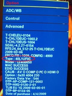

Για όποιον ενδιαφέρεται, το service menu των Samsung είναι προσβάσιμο με την ακολουθία των πλήκτρων Info>Menu>Mute>Power (με την τηλεόραση αρχικά κλειστή).
Στο δεξιά μέρος της αρχικής οθόνης του SM υπάρχουν πληροφορίες σχετικές με το λογισμικό και το πάνελ.
attachment.php
Μας ενδιαφέρει το Type. Τα πρώτα δύο ψηφία είναι οι ίντσες και το αμέσως επόμενο γράμμα αφορά τον κατασκευαστή άρα και την τεχνολογία του πάνελ.
Α = SLCD (SPVA)
L = AUO
D = CMO
Η φώτο αφορά 40άρα Β650 με πάνελ AUO.
Αν και είναι αυτονόητο επαναλαμβάνω πως δεν αλλάζουμε τίποτα στο SM και βγαίνουμε σβήνοντας την τηλεόραση. Επίσης νομίζω πως στις Samsung μετά από κάθε είσοδο στο SM η TV επανέρχεται στις εργοστασιακές της ρυθμίσεις.
