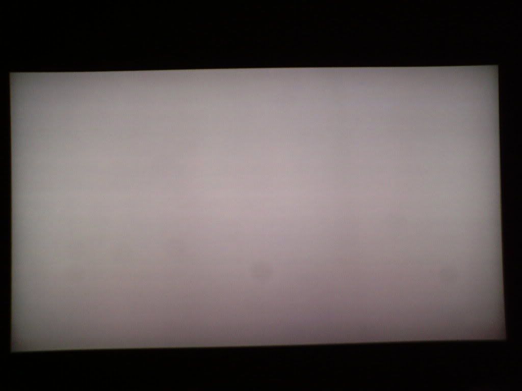

Ρε μάγκες, δώστε μου να καταλάβω τι είναι το banding (με φωτό ακόμα καλύτερα)...
Thx in advance...
Κάθετες ή οριζόντιες γραμμές κατά μήκος της οθόνης , φαίνονται κυρίως σε μονόχρωμο φόντο πχ. ποδόσφαιρο.
