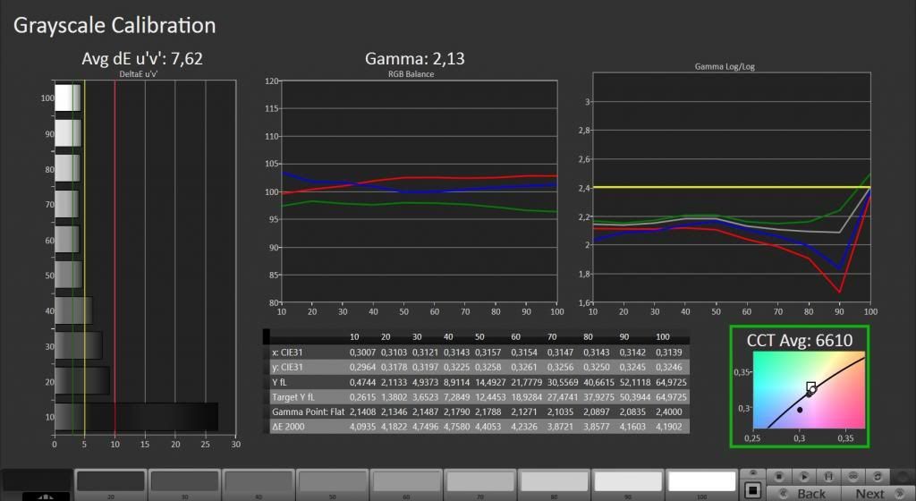

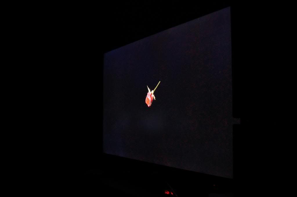

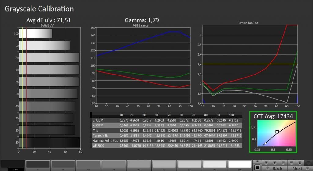

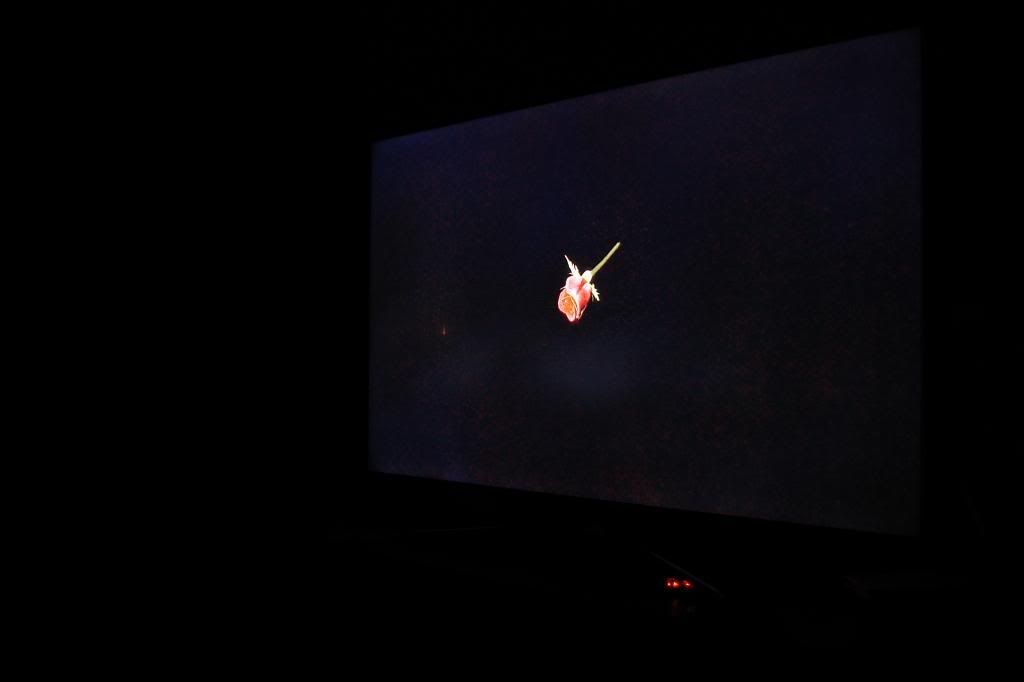

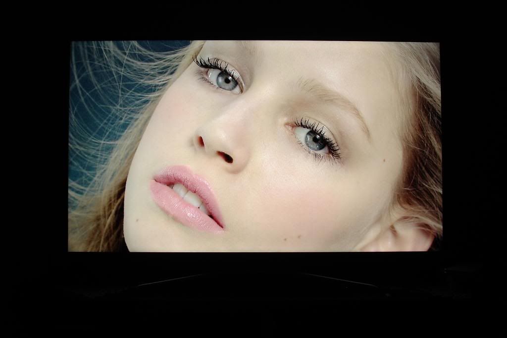

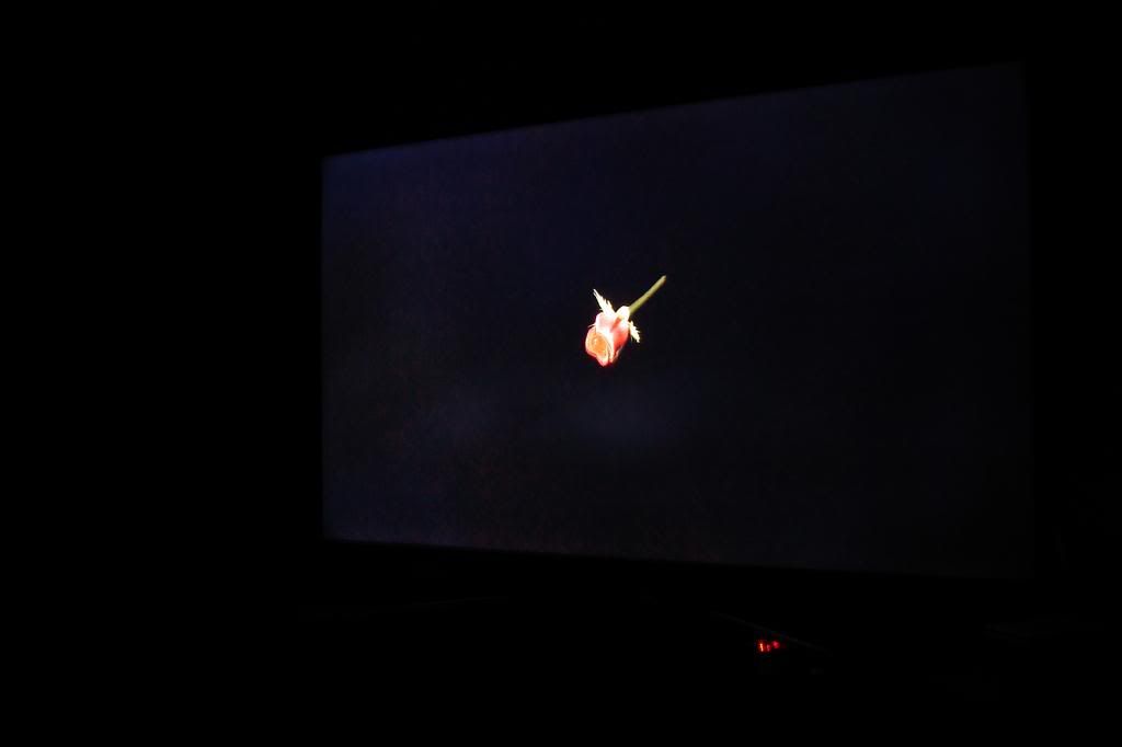

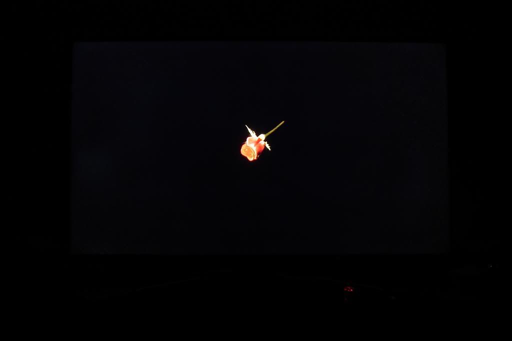

Και μιας περί ου ο λόγος, είχαμε τις προάλλες την ευκαιρία να δούμε μια 50F6500 στο σπίτι ενός φίλου και να παίξουμε λίγο μαζί της. O κάτοχος της συγκεκριμένης τηλεόρασης, στάθηκε ιδιαίτερα τυχερός, μιας και πέτυχε με την πρώτη, κομμάτι με πάνελ PSA, χωρίς καμμένα pixel και με αμελητέο clouding. Vertical banding και DSE υπάρχει μεν, αλλά είναι σχετικά αχνό και δεν αναμένεται να προβληματίσει στο μεγαλύτερο μέρος της χρήσης της TV. Ως player, χρησιμοποιεί τον ενσωματωμένο της τηλεόρασης, οπότε όλες οι μετρήσεις, πραγματοποιήθηκαν από εκεί...

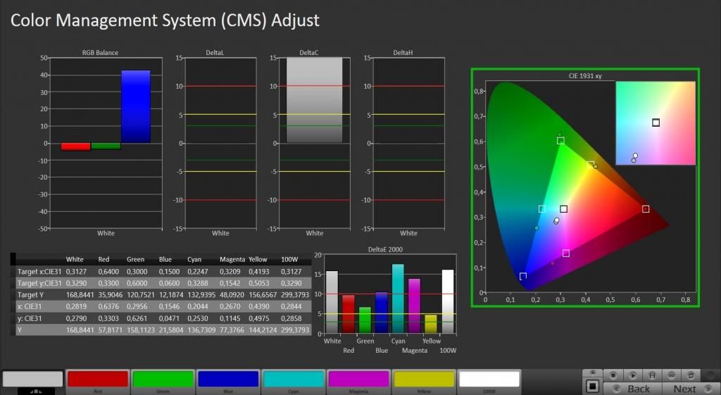

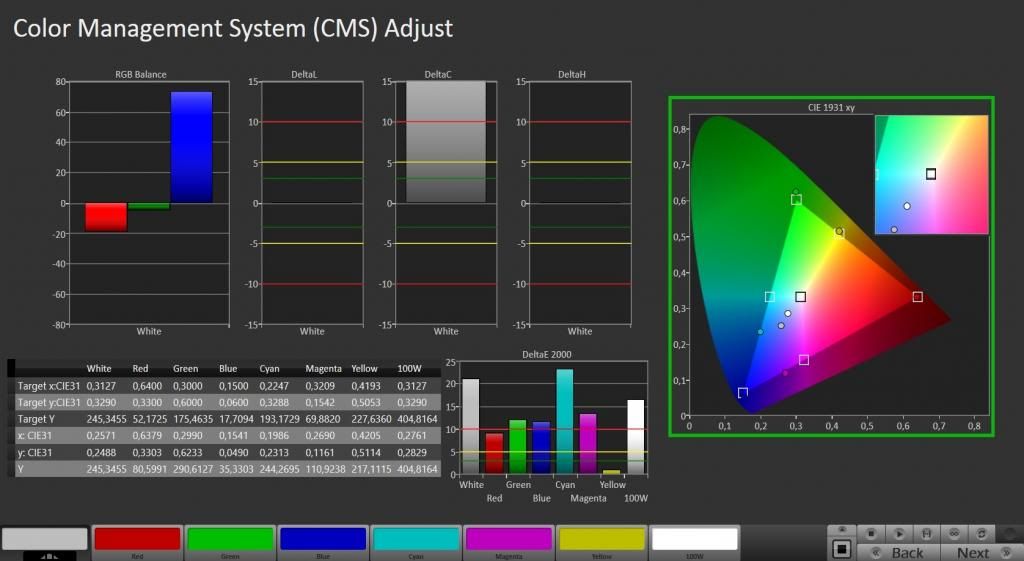

Εργοστασιακή προρρύθμιση, Δυναμική:
Εργοστασιακή προρρύθμιση, Τυπικό:
Εργοστασιακή προρρύθμιση, Φυσική εικόνα:
Εργοστασιακή προρρύθμιση, Κινήμ. ταινία:
Κλασικά, Δυναμική, Τυπικό και Φυσική εικόνα είναι κουκουρούκου, αλλά παραδόξως, η Κινημ. ταινία είναι άκρως ικανοποιητική για εργοστασιακή προρρύθμιση, χωρίς την ανάγκη πολλών μαζεμάτων. Αν τώρα αυτό αποτελεί κανόνα για τις F6500 ή απλά στάθηκε πολύ τυχερός ο ιδιοκτήτης του συγκεκριμένου κομματιού, θα είμαστε λίγο πιο κοντά στο να το λύσουμε, αφού θα έχουμε δει και τη συσκευή του Θανάση...

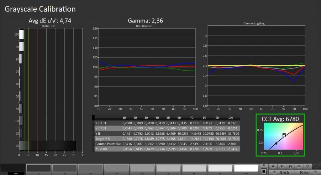

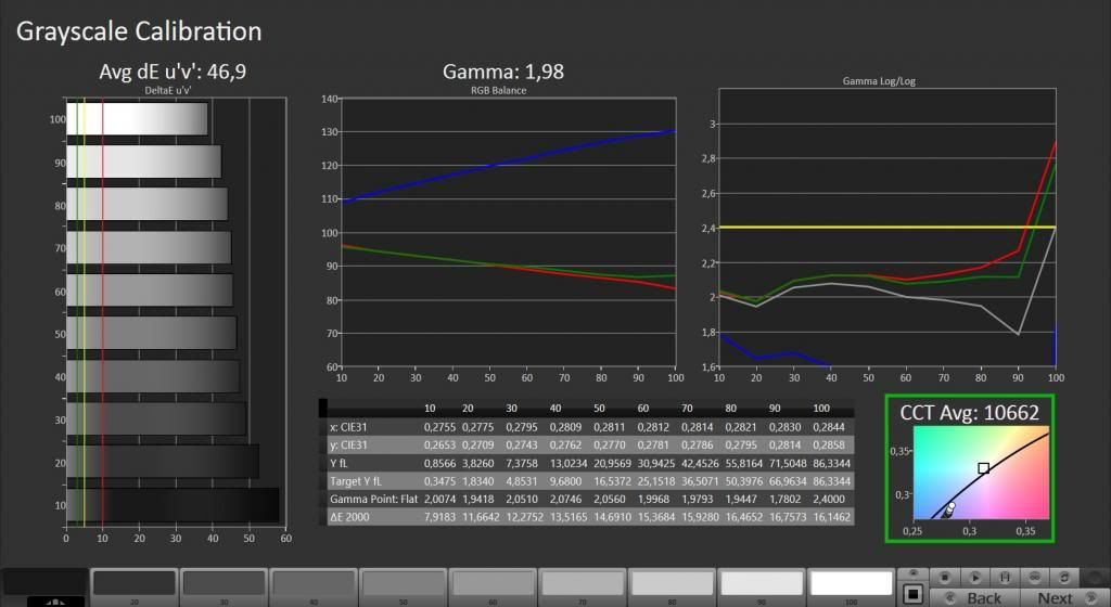

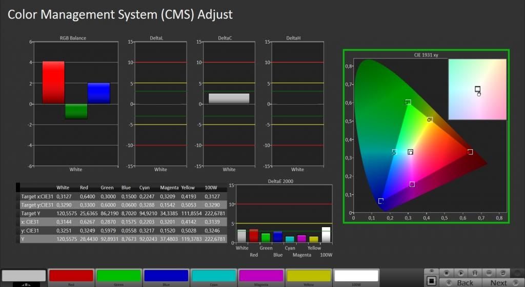

Με τη ρύθμιση δύο σημείων, το καλύτερο αποτέλεσμα που μπορέσαμε να πάρουμε στην κλίμακα του γκρι, ήταν το εξής:
Δυστυχώς δεν είχαμε χρόνο να δοκιμάσουμε και τη ρύθμιση 10 σημείων, ώστε να δούμε αν παρέχει τη δυνατότητα επιπλέον "σιδερώματος", αλλά κοντή γιορτή...

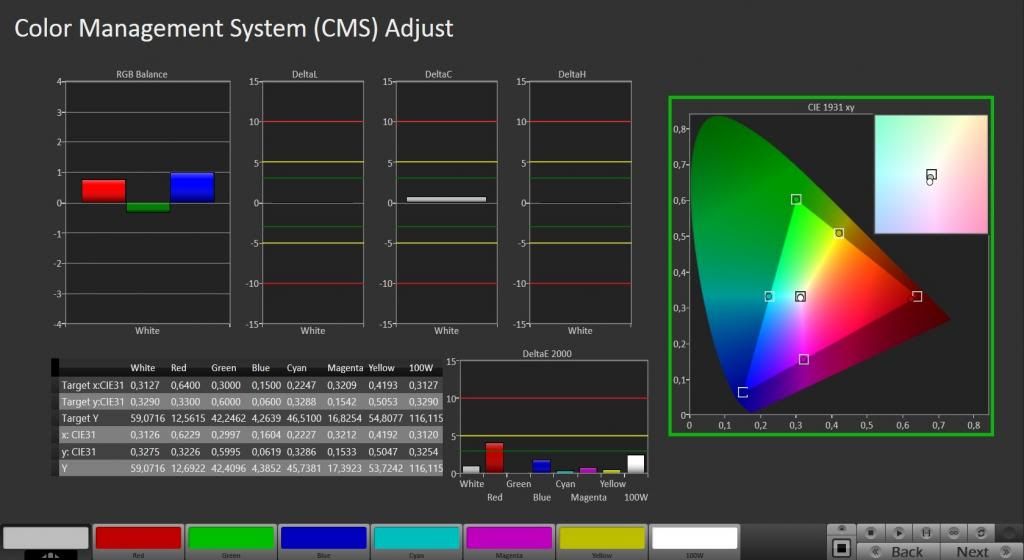

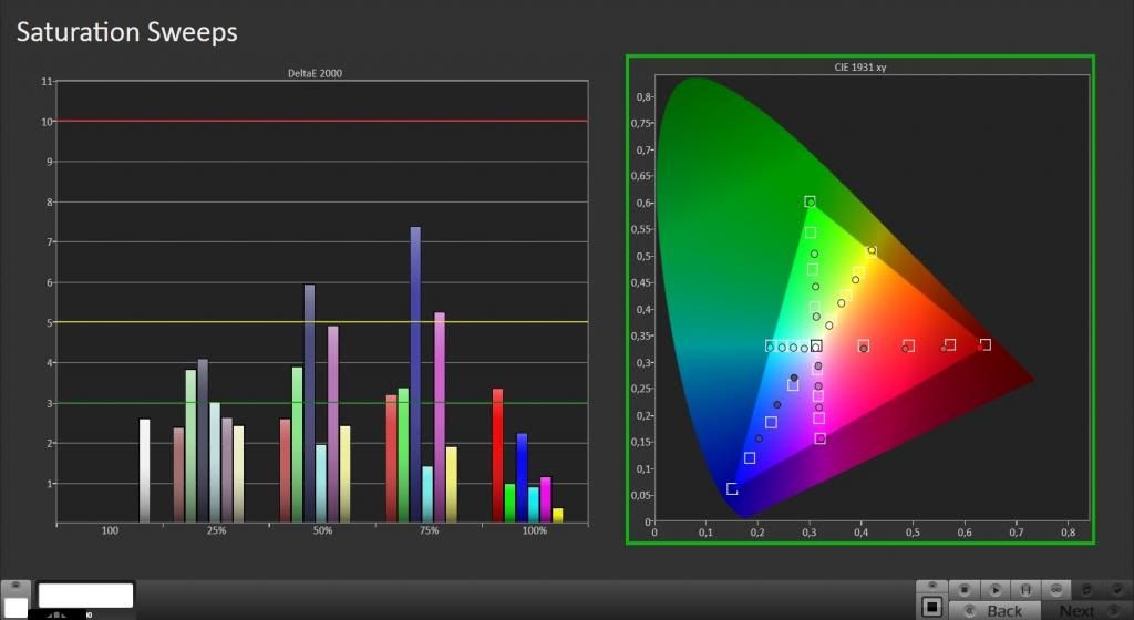

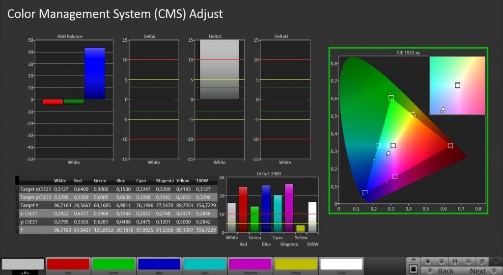

Χρωματικά, υπάρχει ένας μικρός υποκορεσμός του κόκκινου και του μπλε στα 100%, ο οποίος δεν είναι δυνατόν να διορθωθεί με τα ρυθμιστικά που παρέχει η τηλεόραση και ακολούθως δεν επιτρέπει να πατήσουν πιο σωστά και τα ενδιάμεσα βήματα. Αυτό έχει ως οπτικό αποτέλεσμα τα χρώματα να αποδίδονται ελαφρώς πιο άτονα και οι τόνοι του δέρματος λίγο πιο ροζουλί σε σχέση με ένα μέσο προβολής που πατάει σωστά στην αναφορά, αλλά, με την εξαίρεση του μπλε, η απόκλιση δεν είναι σημαντική και είναι σχετικά ισορροπημένη.

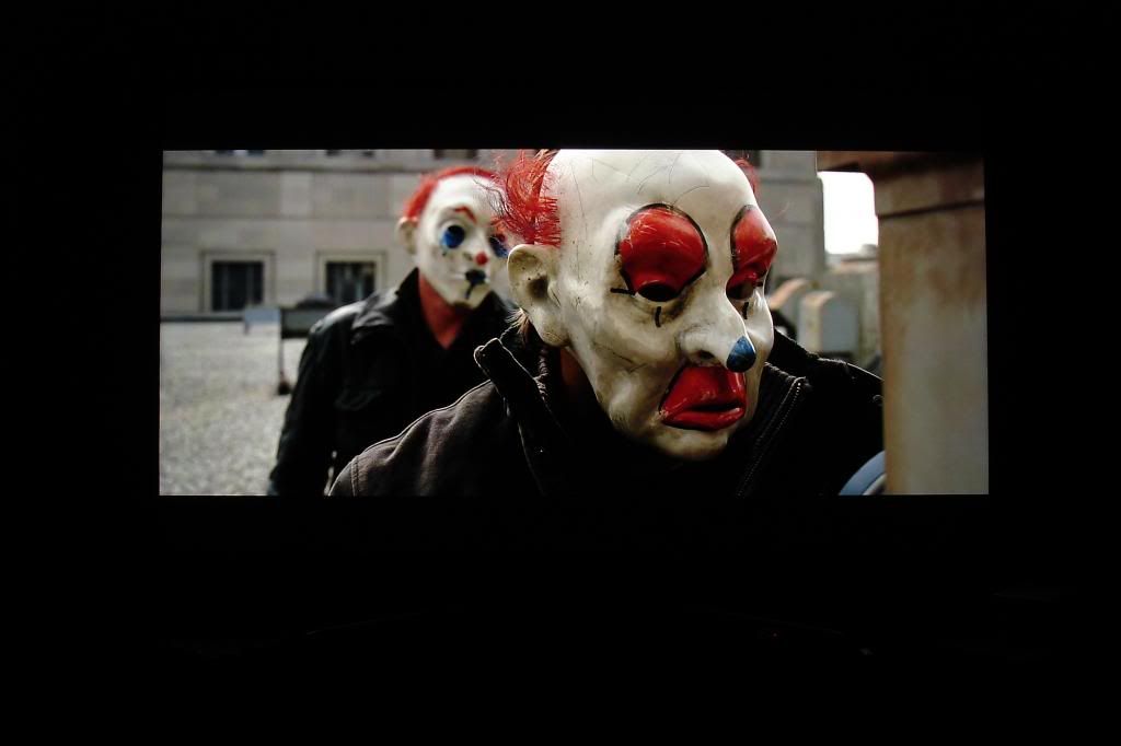

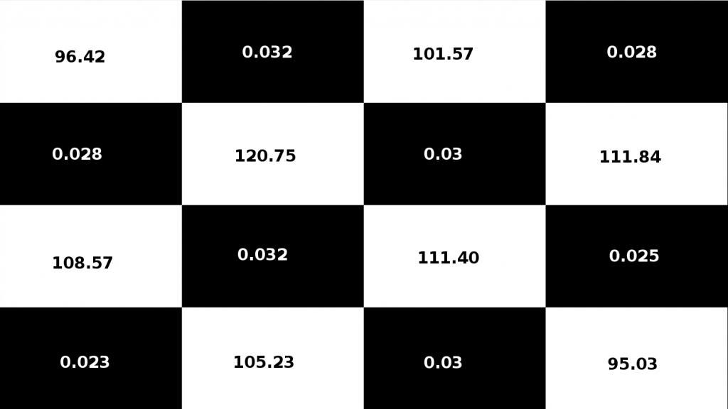

Η φωτεινή εκπομπή του πάνελ, ορίστηκε στα ~
120 cd/m² (η μέγιστη ικανότητα της τηλεόρασης είναι στα
405 cd/m²). Η
αντίθεση κατά
πλήρες ANSI, μετρήθηκε στην άκρως εντυπωσιακή για LCD τιμή των
3732:1...
