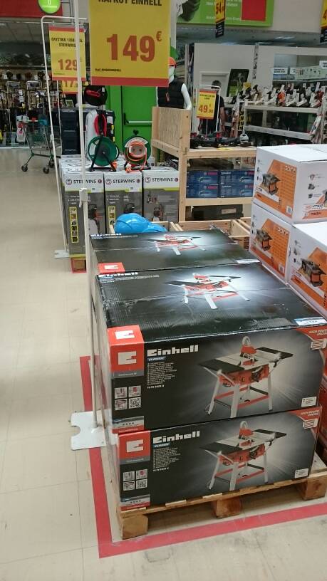

Χθες στο Leroy Merlin αεροδρομίου

το έχει πάρει κανείς αυτό το einhell; Σε διαστάσεις φαίνεται οκ, ούτε μεγάλο, ούτε πολύ μικρό, μαλλον βολεύει για όσους έχουν περιορισμένο χώρο.
Το τραπέζι και ο φράκτης του (κυρίως) είναι κάποιας αποδεκτής ποιότητας ή μπα?
Το δίνει και ο Παυλάτος πάντως με ένα δεκάρικο πάνω.

Το εχει ο Βασιλης Ρ77 καιε ιναι πολυ ευχαριστημενος.
Αν ειναι το ιδιο βεβαια...
Καλημερα, δεν ειναι το ίδιο.
Του Βασιλη ειναι με 300αρι δίσκο.
Καλημερα Κωνσταντίνε. Στα λεφτα αυτα μη περιμένεις και πολλα.
Σκόρπιες γνώμες:
Σίγουρα ο φράκτης του (που δεν πιάνει μπρος πισω) δεν θα ειναι οτι καλύτερο.
Ισως να πρέπει να ελέγξεις και την παραλληλότητα δισκου-οδηγών.
Αποτελεί πιθανόν καλή βαση για αναβάθμιση DIY.
Απο την άλλη κοστίζει τα μισά και βάλε απο το "πρότυπο" της κατηγορίας, το PTS 10.
Αν σκοπεύεις να του πιεις το αίμα, πήγαινε σε Bosch.

Δεν ειναι το ιδιο εμενα ειναι το fks 315 με 315 δισκο.
Απάντηση: Προσφορές εργαλείων που αξίζει να δείτε. Εντός και εκτός Ελλάδος
Το μοντέλο πιο ακριβώς είναι γιατί δεν νομίζω να το βγάζει πια... (με 315 δίσκο βγάζει το TC-TS 2025 U - 1800W, σημαντικό το παγκοπρίονο να έχει μεγάλη διάμετρο δίσκου). Πόσο αν επιτρέπεις το είχες πάρει...;
