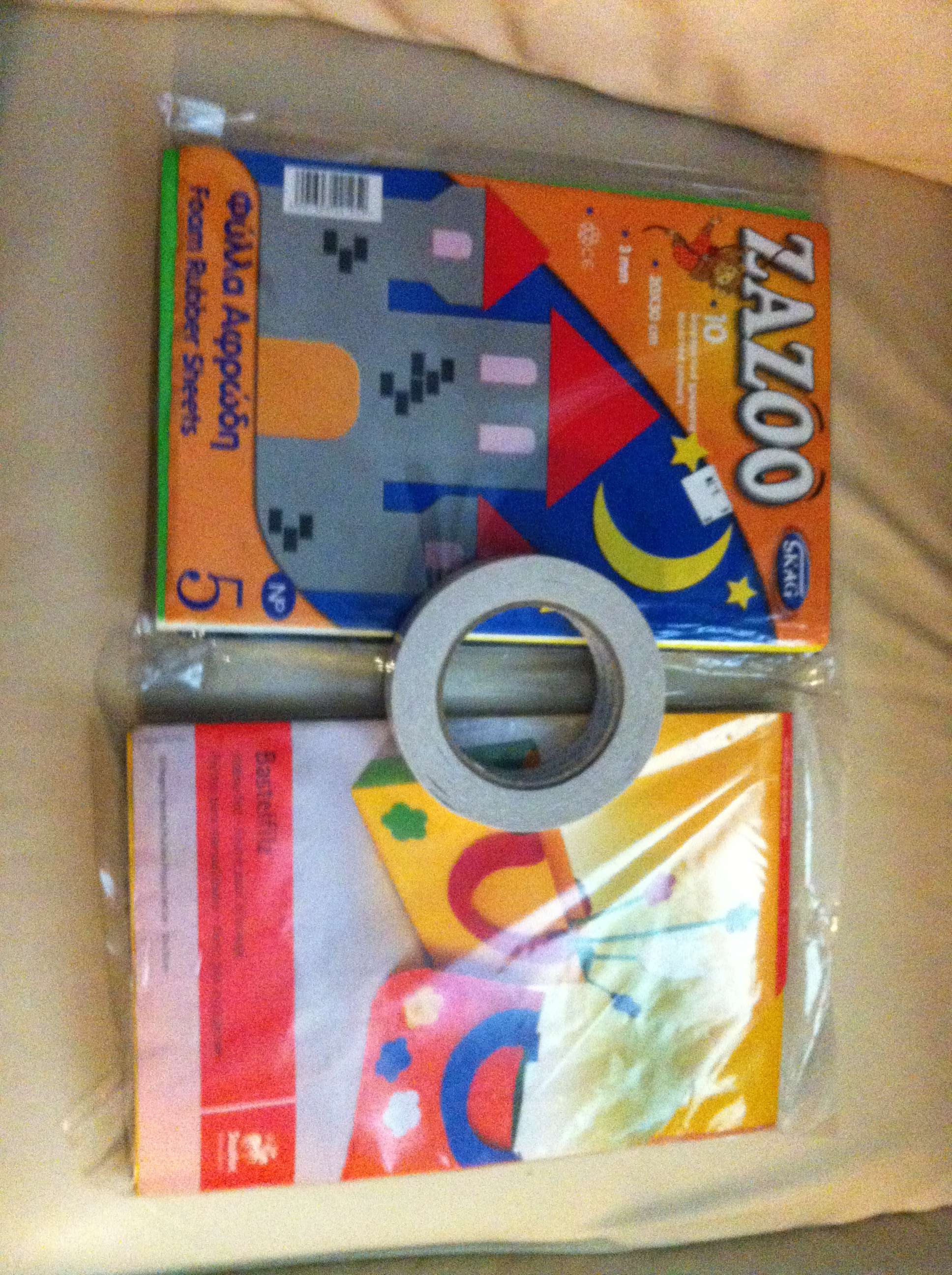

Αφρώδες 3χιλ, δεν βρήκα 2χιλ, που λέει, αλλά νομίζω είναι αρκετά κοντά, Τσόχα χειροτεχνίας, Αυτοκόλλητο διπλής... δεν βρήκα αφρώδες αυτοκόλλητο, οπότε έβαλα προσεκτικά και στις δυό επιφάνειες του αφρώδους ταινία.

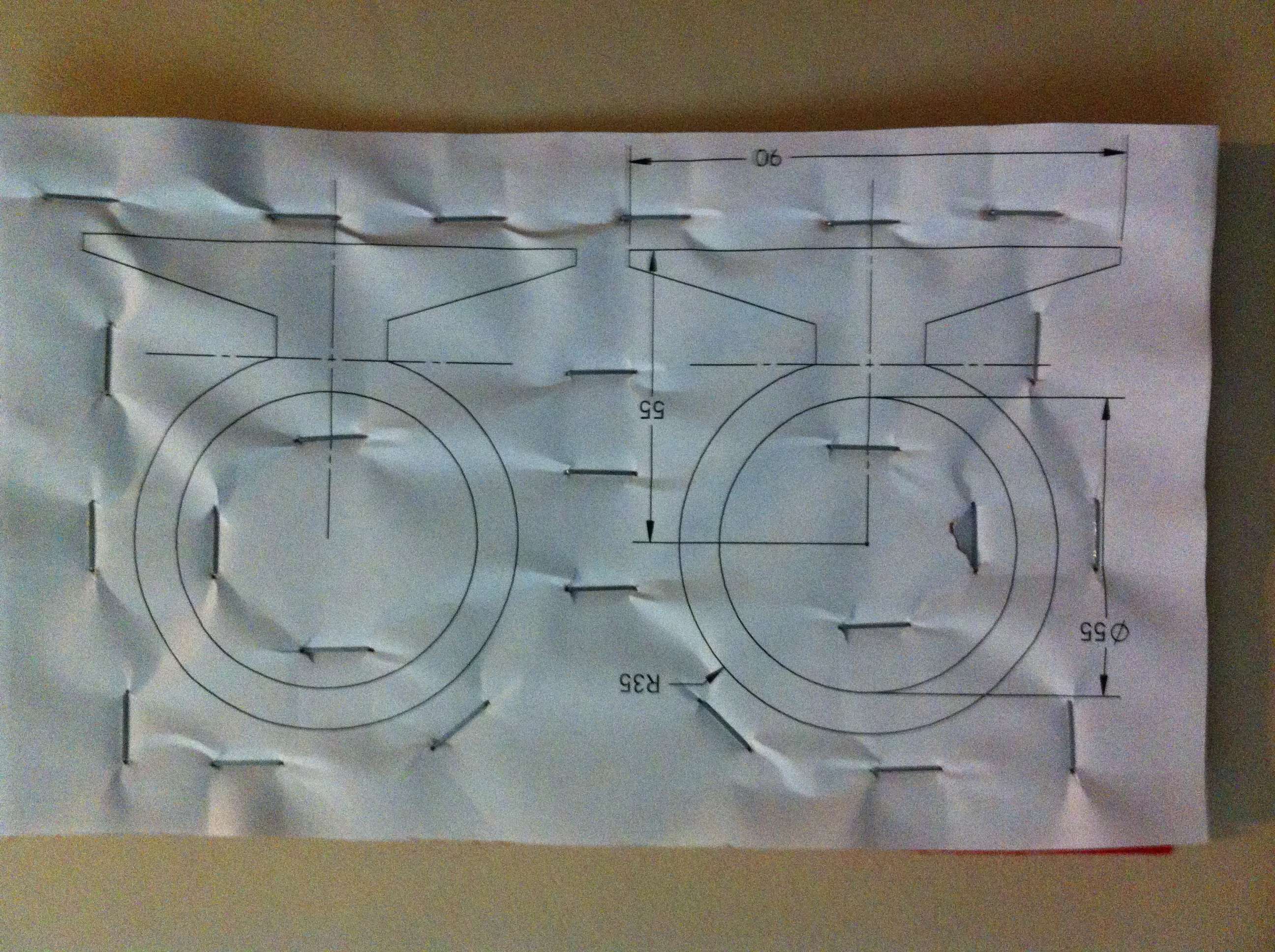

Το πατρόν... που το έχω συ ράψει επάνω στο σάντουιτς διπλής/αφρώδες/διπλής/τσόχα/πατρόν...
Προσοχή στον εκτυπωτή να βάλετε να το εκτυπώσει σε φυσικό μέγεθος και όχι fit to page ή άλλη επιλογή για να σας βγει ακριβώς 1 προς 1.
Ακολούθησε προσεκτικό κόψιμο με κοπίδι (άλλαξα μύτη 4 φορές και παρά ταύτα είχα μουστακάκια και σκαλοπατάκια).

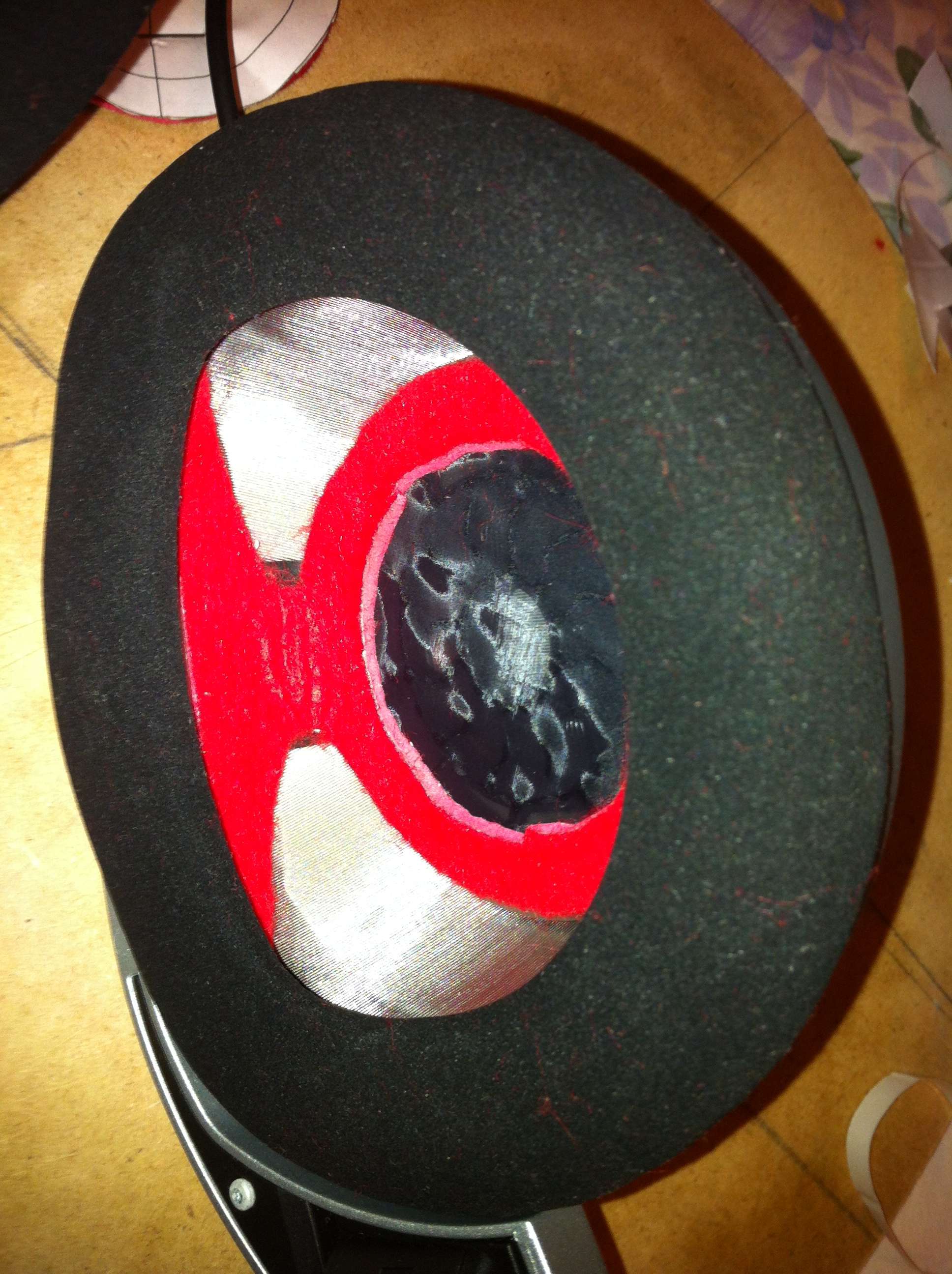

Στην θέση τους...
Λοιπόν παρότι έχω δεν έχω ένα μισαωράκι που ακούω... έχει γίνει μαλακό χωρίς να χάσει την λεπτομέρεια και το περίφημο staging... μπάσο δεν είμαι σίγουρος αν πήρε μπορεί ελάχιστα, αλλά τώρα μπορώ και ανεβάζω πιο πολύ την ένταση χωρίς να υπάρχει η οξύτητα ή η μεταλικίλα που το ακουστικό αυτό μπορεί να δώσει υπό προϋποθέσεις...ούτε sibilance που είχε αρκετά σε κάποιες ηχογραφήσεις...
Νομίζω με την μόντα αυτή θα ακούω περισσότερο με αυτά τα ακουστικά, και μεγαλύτερο εύρος ηχογραφήσεων...αλλά κυρίως πιο ευχάριστα...
Η μόντα είναι πολύ εύκολη και αναστρέψιμη οποιαδήποτε ώρα... φυσικά χρειάζεται η απαιτούμενη προσοχή...
Συνολικό κόστος 15 ευρώ τα υλικά (μαζί με το συρραπτικό και κοπίδι)... δεν υπάρχει καλώδιο/ενισχυτής σε αυτά τα χρήματα που να κάνει τόσο σημαντική και ουσιαστική αλλαγή στο ακουστικό αυτό...
Δοκιμάστε το όσοι έχουν λίγο παράπονο ότι το ακουστικό είναι λίγο πιο λαμπρό από αυτό που θέλετε... δεν θα το μετανοιώσετε...-bye-

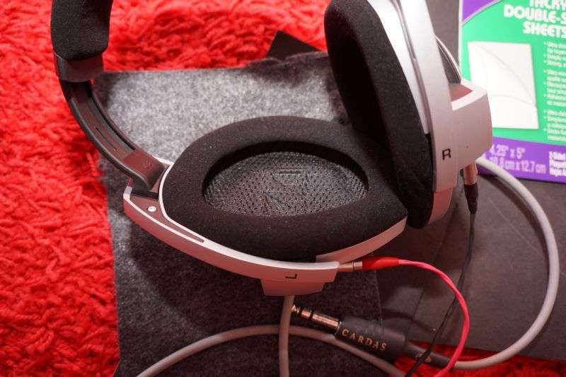

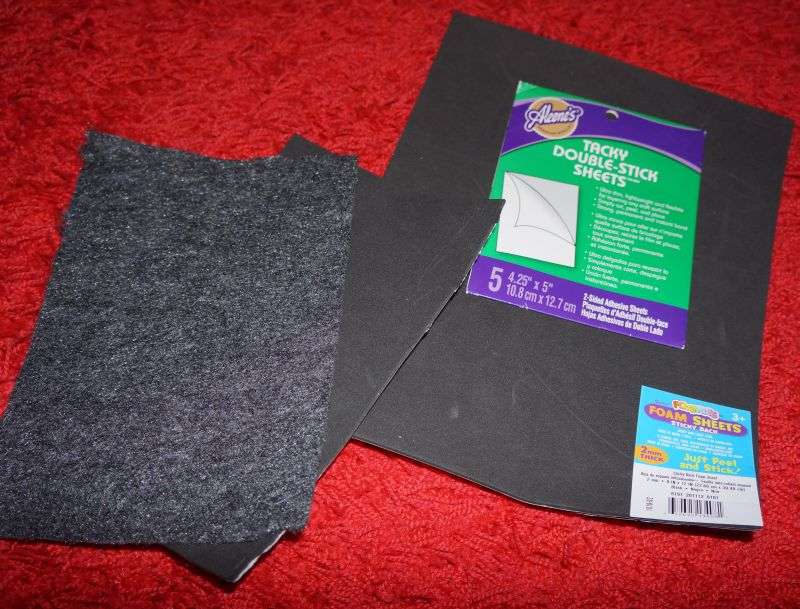

Το έχω κάνει κι εγώ το mod πριν από λίγο καιρό. Από υλικά βρήκα τα ίδια ακριβώς που αναφέρονται στις οδηγίες και τα έφερα από Αμερική μαζί με άλλα προϊόντα.
Όποιος θέλει μπορώ να του στείλω υλικά.

Επιβεβαιώνω κι εγώ ότι με το mod έφυγε μια αίσθηση μεταλικής αντήχησης που υπήρχε, κι αυτό γιατί πολύ απλά το mod αυτό κάνει, ντύνει έναν μεταλικό κύλινδρο που υπάρχει γύρω από το διάφραγμα του μεγαφώνου.
Τα ήδη κορυφαία HD800 έγιναν πιο ξεκούραστα, χωρίς φυσικά να χάσουν τίποτε, αφού ουσιαστικά δεν υπάρχει επέμβαση στα ακουστικά, πέρα από την επικάλυψη της μεταλικής επιφάνειας.

:a0210: και εγώ τώρα που έχω κλείσει μερικές ώρες ακρόασης είμαι απόλυτα ευχαριστημένος... έφυγε αυτή η σκληράδα/μεταλικίλα αλλά το ακουστικό παρέμεινε όπως ήταν σε απόκριση συχνοτήτων και imaging/staging.
