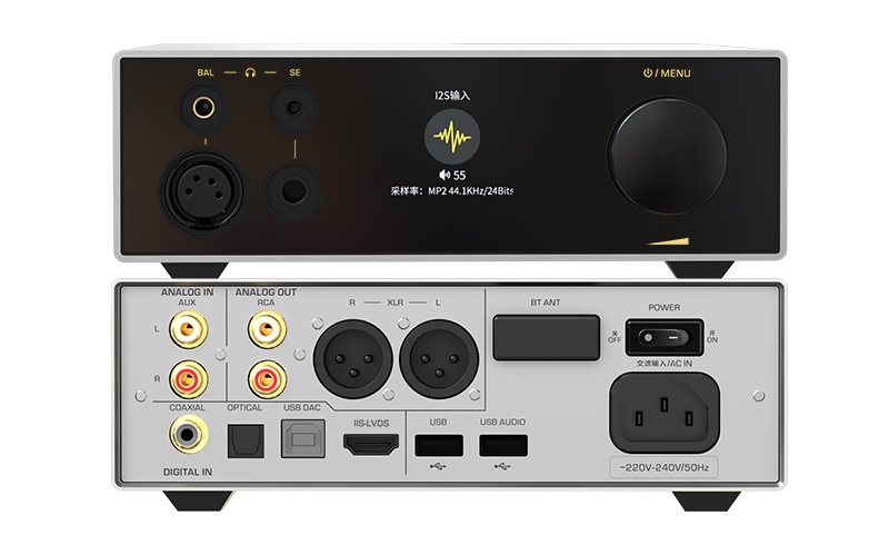

Το μηχάνημα είναι φαινομενικά απλό. Στην πρόσοψη περιλαμβάνει τέσσερις υποδοχές για ακουστικά 2 balanced και 2 single ended που καλύπτουν κάθε είδους ακουστικών, τη μικρή έγχρωμη στρογγυλή (!) οθόνη ενδείξεων και τον πολύ λειτουργικό περιστροφικό διακόπτη Volume/On-Off/Menu.
Στην πάνω όψη του μηχανήματος εντός εσοχής βρίσκονται 5 πλήκτρα διακόπτες. Οι δύο πρώτοι από τα αριστερά ελέγχουν την εκάστοτε ενεργοποιούμενη είσοδο και λειτουργία. Οι τρείς επόμενοι είναι οι κλασσικοί Play/Pause, Forward/Fast Forward, Backwards/Fast Backwards.

Πίσω όψη και συνδέσεις​

Την αναλογική είσοδο με ένα ζεύγος RCA την πρόσεξες;
Από πλευράς συνδεσιμότητας έχει όλα όσα θα ήθελα και ακόμα περισσότερα.
