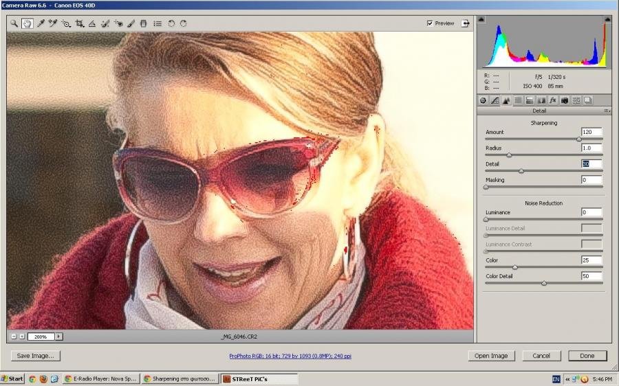

Δοκιμασα το detail του ACR στο τερμα... αν εχεις καλη αρχικη ληψη, μπορει να ειναι και αρκετο... θελει λιγο ψαξιμο...προς το παρον το εχω απενεργοποιημενο (preview only)...
...κυριως δεν ξερω... ειναι διαφορετικη η εφαρμογη του απο τα αλλα φιλτρα οξυνσης? Δηλαδη αλλοι αλγοριθμοι και αλλα τετοια χαζα (decomvolution κτλ) που μονο εσυ τα ξερεις?
Ακομα και οταν χρησιμοποιω την αποθορυβοποιηση του ACR, τα φιλτρα για επαναφορα των λεπτομερειων τα κατεβαζω στο 0 και οχι στο default 50 που ειναι... και αυτο γιατι "αφου θα κανω οξυνση στο τελος (και με καλυτερο ελεγχο), γιατι να κανω και στην αρχη (με κινδυνο να ξεφυγω και να εχω τεχνουργηματα και λοιπα)"...

Το sharpening στο ACR είναι σύνθετη υλοποίηση και σε τουλάχιστον 2 στάδια που δεν φαίνονται. Λεπτομέρειες δεν ξέρω αλλά πέτυχα σε συζήτηση εναν της Adobe που έλεγε οτι με το detail 100% το sharpening είναι σκέτο decomvolution. Σε πιό μικρές τιμές είναι ανάμικτο με τύπου USM.
Oπως έγραψα και πριν ο ρόλλος του ειναι η ακυρωση θολώματος λόγω antialiasing filter, diffraction, διασπορά φακού ...
Εγω (για ασφάλεια) το χρησιμοποιώ σε μικρές δόσεις διότι το ζήτημα είναι να πετύχεις την σωστή αναλογία denoise-detail restoration ... και είναι δύσκολο.

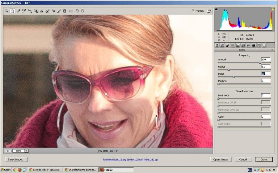

Bλεπω οτι το σαρπεν στο ACR ειναι πολυ πιο δραστικο με αρχεια raw και εως αναισθητο με αρχεια TIFF... υπαρχει καμμια λογικη εξηγηση?
