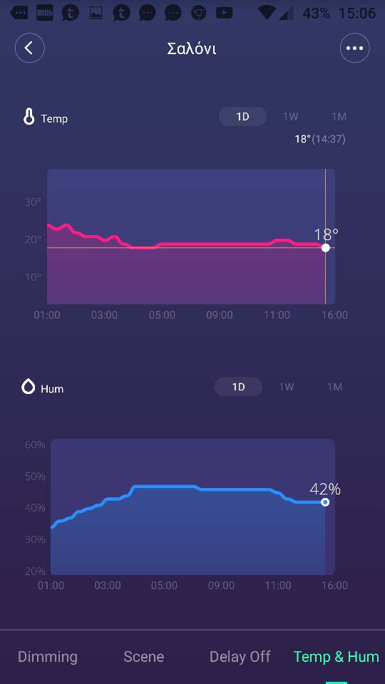

Επίσης το άλλο ωραίο που έχει η xiaomi philips ceiling είναι θερμόμετρο και υγρασιόμετρο..
