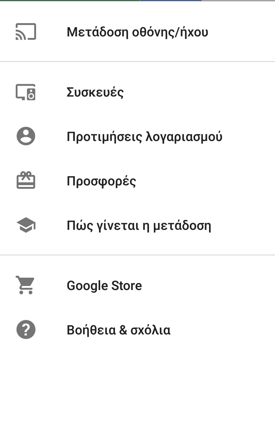

Που ακριβώς;
Δεν βρίσκω τα παραπάνω..
Έχω την εντύπωση ότι για να εμφανιστεί το more settings πρέπει να υπάρχει Google home
