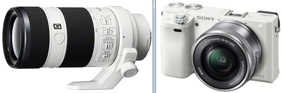

Re: Sony A6000 (Ο αντικαταστάτης της NEX6)
Γιαννη, εναν ζοομ που να ξεκιναει απο 2.8 ρε συ...
Παντως κατι ειναι και αυτο, γιατι ειχα αρχισει να πιστευω οτι σταματισαν να βγαζουν φακους για το e-mount και ασχολουνται μονο με τους FE.
Βρε ναι, αλλα αλλες οι τιμες των FE :flipout:
Μαλλον δεν το γραψα σωστα.
Ασε που αν βγαλουν 2.8 zoom στο FE, μαλλον σαν καπακι θα φαινεται η α6000 μαζι του.
FE θα εινα ο φακος... e mount ειναι κι αυτο.
Δεν υπαρχει διαχωρισμος .
2.8 δε νομιζω να βγαλουν, δεν εχει νοημα , ουτε και καποιον αλλο γρηγορο μονο για APSC , αφου με το FE καλυπτει και τα 2 φορματ.
Παιδια, δεν ειναι λογικο να πληρωσεις τιμη full frame φακου, για APS-C σενσορα.
Το ξερω οτι οι φακοι κουμπωνουν και στα 2 φορματ... Αλλα αν ηταν να δωσω τοσα λεφτα για FE φακους, τοτε δεν θα κοιτουσα την α6000 :p
Γιατι δεν εχει νοημα?? 2.8 zoom σε FE θα ειναι τεραστιος ρε παιδια.
Δηλαδη η λογικη της sony ειναι να παρεις f4 στο APS-C, και αν θελεις 2.8, παρε την α7 με τον FE f4 για να κερδισεις το στοπ απο τον σενσορα?
Δεν ειναι σοβαρη λογικη αυτο το πραγμα. Ολες οι αλλες εταιριες εχουν καποιον ζοομ στο 2.8. Ας βγαλουν και αυτοι εναν.
Σε αυτο συμφωνω :Banane0:
... μονο που για την ωρα δεν μας παιρνει :p
η sony θεωρει οτι εχει καλυφτει απο μερικους ζοομ στο apcs format.... εχει εναν 18-55 , 16-50, 55-210 , 18-200 , 16-70 και 18-105mm .
Δε νομιζω οτι θα σκεφτει αμμεσα κατι αλλο.
Σε σταθερους εχει πολλους μεχρι τα 60mm , οντως χρειαζεται καποιος 85 - 135m, αλλα αυτος θα ειναι για FF.
