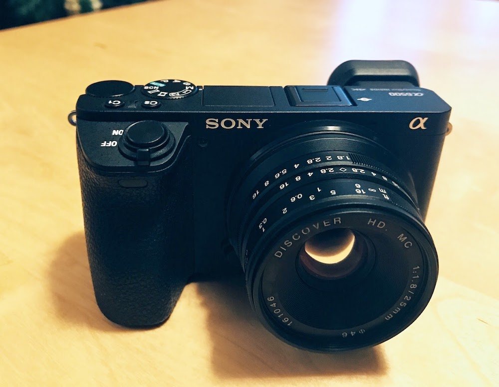

ψαχνοντας για εναν φωτεινο , οικονομικο και μικρο 24αρη για τη μηχανη, πετυχα αυτον εδω τον ενδιαφεροντα native φακο.
http://www.mirrorlessrumors.com/zonlai-discover-25mm-f1-8-lens-comes-in-sony-e-mft-and-fuji-x-mount/
http://www.ebay.com/itm/25mm-F-1-8-...d5790b7&pid=100005&rk=1&rkt=6&sd=112087831950
Δεν τον ειχα ξανακουσει αλλα διαβασα καποια αρθρα με δοκιμες του και ειπα να τον δοκιμασω.
Ηρθε μολις χτες, και δεν εχω προλαβει να κανω δοκιμες....
Ειναι πολυ μικρος και θυμιζει καπως τον 35αρη 1.4 Voiglander που ειχα.
Ειναι καλης κατασκευης, ειδικα για τα χρηματα του (75 ευρω) , μεταλικη κατασκευη, με 2 δαχτυλιδια... εστιασης και διαφραγματος.
Της αλλαγης διαφραγματος ειναι μαλιστα clickless, χωρις στοπ δηλ. αλλα με ενδειξεις, οπως τον θελω δηλ. για βιντεο.
Της εστιασης ειναι καπως grindy, οχι τοσο smooth στα ακρα της διαδρομης και λιγο πιο σφιχτο απ οτιθ θα ηθελα.
Οπως οι περισσοτεροι τοσο μικροι και φωτεινοι φακοι ειναι σαφως για object photography kai video, δεν ειναι δηλ. πολυ οξυς στα ακρα.
Γινεται καλυτερος οταν τον κλεισεις λιγο, και ειδικα σε φ/5.6-11 βελτιωνεται αρκετα... δε κανει ομως για καποιον που εχει απαιτησεις σε φωτο τοπιου και αρχιτετκονικη φωτογραφηση.
Eχει αρκετη βινιετα σε φ/1.8 και σε φ/4 σχεδον εξαφανιζεται.
Εχει επισης καποια παραμορφωση , οχι ομως κατι που δε διορθωνεται αν χρειαστει.
Οπως ακριβως ηταν και ο Voiglander.... που κοστιζε οπως τα 8πλασια!

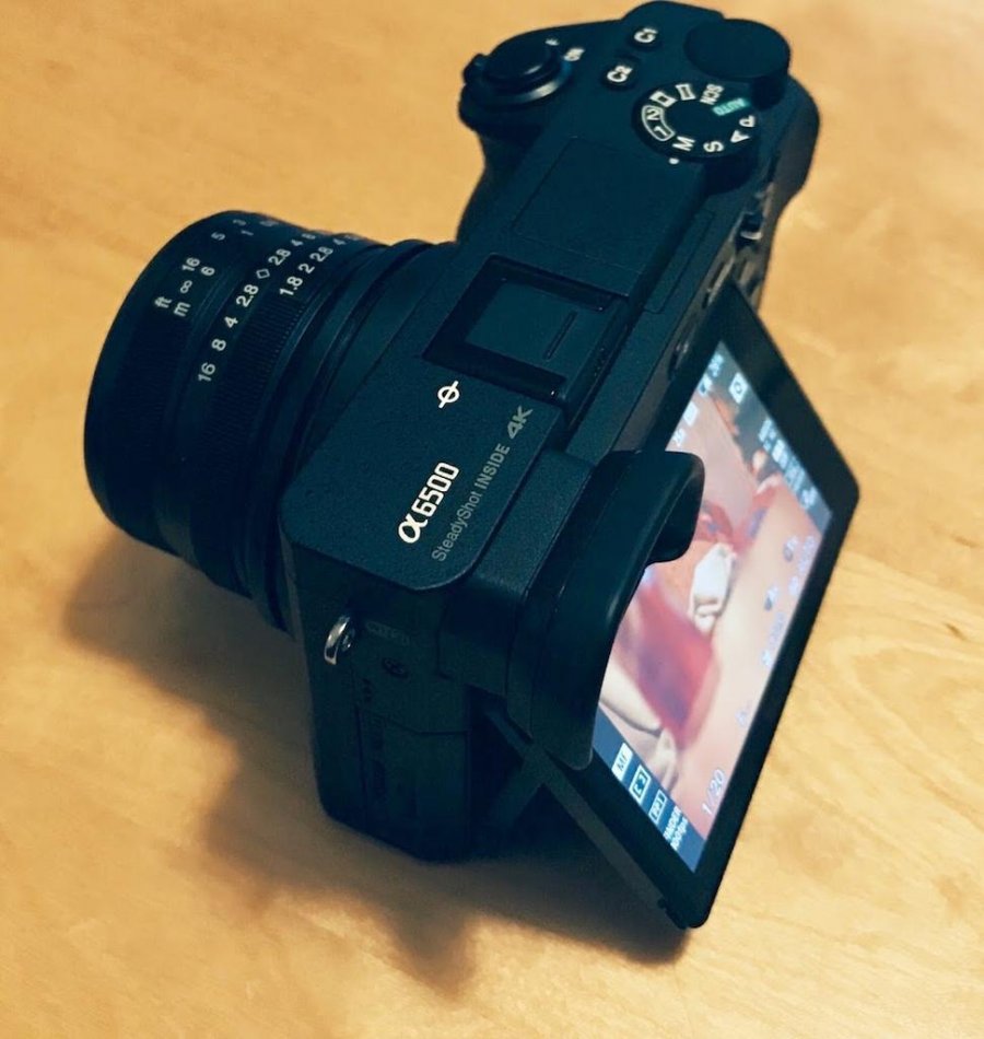

To καλο τωρα με την α6500 ειναι οτι εχεις σταθεροποιηση πια, και λογω touch screen μπορεις να κανεις ευκολα και γρηγορα ζοομ ιν για να δεις την εστιαση, πραγματικα σου λυνει τα χερια.

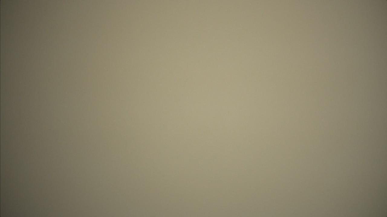

όταν λες Γιάννη ότι έχει αρκετή βινιέτα σε f 1.8, όταν μπορέσεις, στείλε μας ένα παράδειγμα να δούμε.
Re: Sony 6500 Video
Ορίστε...

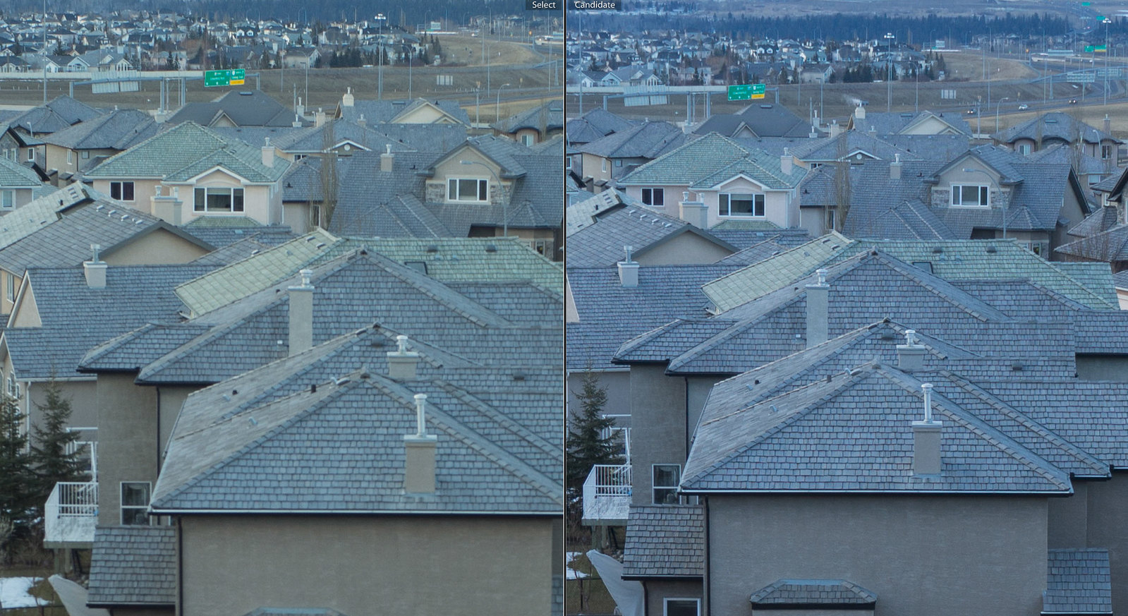

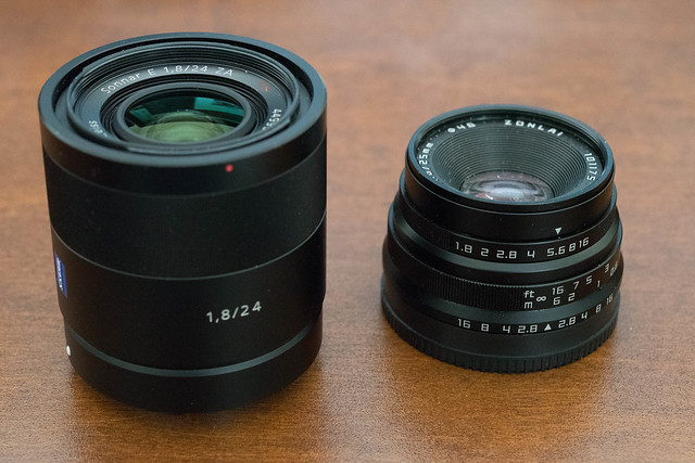

βρηκα ενα συγκριτικο με τον περιφημο 24αρη Ζeiss 24mm 1.8
centre @f/5.6
[email protected] by Fools' Brain, on Flickr
upper left
upper right
Lower Right
Lower Left
Size by Fools' Brain, on Flickr
crop se f/8
Zonlai (left) Sony (right) @f8 cropped from A7r FF pics by Fools' Brain, on Flickr

Ορίστε...
Η φωτογραφία είναι 4:3. Στο 16:9 η βινιέτα θα μειώνεται όπως σε κάτι κινέζικους cctv φακούς. Πάντως για φωτογραφία δεν κάνουν από ότι βλέπω.
Re: Sony 6500 Video
για βιντεο τον πηρα κυριως... γι αυτο και τον εβαλα εδω, σ αυτο το νημα.
Προφανως δεν ειναι εφαμιλλος των συγχρονων φακων, αλλα για τα λεφτα του και χωρις ανταπτορα, μια χαρα ειναι.
Αν τον θελει καποιος για φωτο, μονο για vintage ή κλειστος σε f/5.6 kai f/8 .
Re: Sony 6500 Video
στο βίντεο η βινιέτα είναι το ίδιο έντονη ? αν κάποιος πάρει αυτόν τον φακό τον πέρνει για το f 1.8 και την τιμή του δεν τον πέρνει για να δουλέψει σε f5.6, αλλιως βάζεις τον κιτ στα 24mm και εισαι οκ. Κάνω λάθος ?

Δεν ειναι εντονη η βινιετα στο βιντεο...
Απλα, αν τον εχεις μαζι σου για γενικη χρηση, μπορεις να τραβηξεις βιντεο (και φωτο ) σε f/5.6-8...
οριστε σε f/1.8 καρε απο βιντεο...

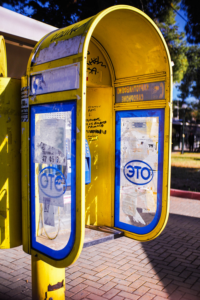

αν και οπως ειπα δεν τον πηρα για φωτο, μερικα δειγματα για οσους ενδιαφερονται....
https://flic.kr/s/aHskPFyEKC
Steed_Honda by John Spirou, on Flickr
Yellow_PhoneBooth by John Spirou, on Flickr
