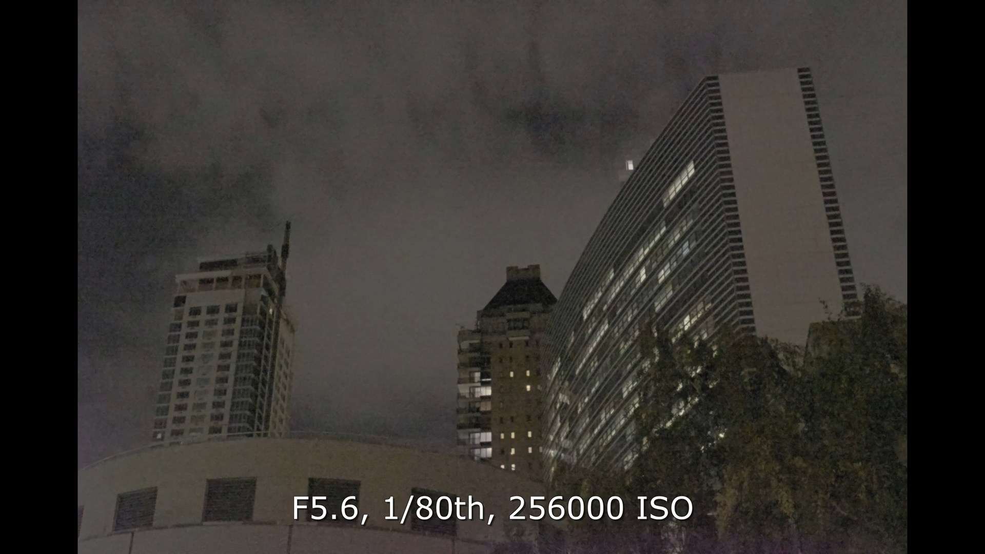

Στα 256.000 iso όμως ε;
Re: Sony Α7s - Α7s II
σε τέτοια εξωφρενικά iso νομίζω μπορούμε να συγχωρέσουμε μια μικρή ατέλεια.

Τα δικά μου δείγματα 1/25 είναι. Και όπως είδες, ampglow εμφανίζεται πάνω από τα 100 χιλιάδες iso.
Μήπως κάηκες στον χυλό και φυσάς και το γιαούρτι;
Τελικά στη δεύτερη μηχανή σου στα πόσα iso εμφανίζεται ampglow δεν μου απάντησες.

Στα 256.000iso(!) ήταν το δείγμα που ανακάλυψες στο βίντεο του thecamerastore, δεν καταλαβαίνω από πού προκύπτει ότι θα το εμφανίζει και στα 12.800iso-1/25 όπως λες.
Αν εμφανίζεται στη δεύτερη μηχανή σου στα εξωφρενικά, όπως λέει και ο alfy, iso, δηλ. πάνω από από 100 χιλιάδες iso, κι αυτό με κλειστό καπάκι, δεν μπορούμε να το θεωρήσουμε και πρόβλημα. Πρόβλημα ήταν σαφώς στην πρώτη σου μηχανή, αφού το εμφάνιζε ακόμη και στα 12.800iso.
Παρεμπιπτόντως, έκανα το τεστ με κλειστό φακό και στην α7r, δεν εμφανίζει ampglow, αλλά ανεβαίνει μόνο μέχρι τα "ταπεινά" 25.600iso, λογικό είναι να μην αρπάζει παρεμβολές από γειτονικά καλώδια/κυκλώματα σε τόσο χαμηλά iso.
