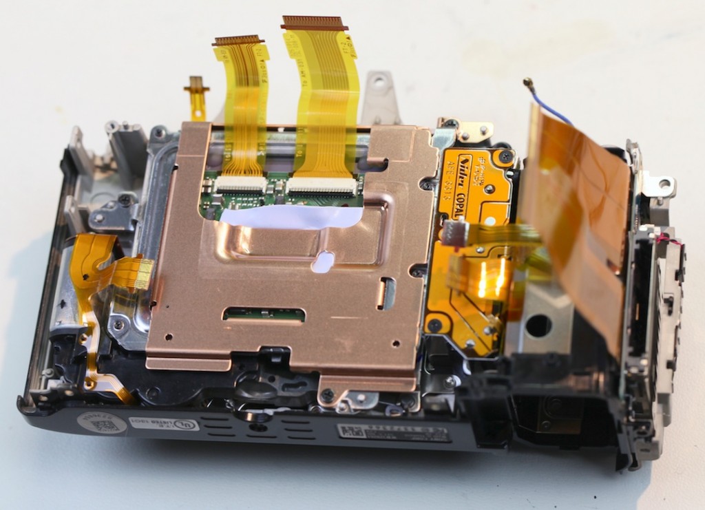

Λογικά το υψηλό gain αρπάζει την παρεμβολή που δημιουργούν οι καλωδιοταινίες στο αριστερό και πάνω μέρος που ενώνονται με τον αισθητήρα.
Γι' αυτό και στις δικές μου δοκιμές με σταδιακά αυξανόμενο gain, πριν φτάσω τα 409.000 iso, το amp glow εμφανίζεται στο άκρο του αριστερού και πάνω μέρους του αισθητήρα πριν απλωθεί κι άλλο στα 409.000 iso.

αν και εχω την εντυπωση οτι η φωτο που παρεθεσες πρεπει να ειναι η α7 και οχι η α7s.πρεπει να υπαρχουν καποιες διαφορες.ψαχνω να βρω ενα λινκ καπου το ειχα βαλει που εδειχνε τα σωθικα

α7r σωθικά έδειξα, δε βρήκα εύκαιρη φωτό από σωθικά α7s.
Παρεμπιπτόντως, θα δοκιμάσω και στην α7r μου ίδιο τεστ, θα έχει ενδιαφέρον αν εμφανίζεται πάλι από αριστερά και από πάνω. Εκεί βέβαια η εικόνα θα καταρρέει σε πολύ χαμηλότερα iso.
