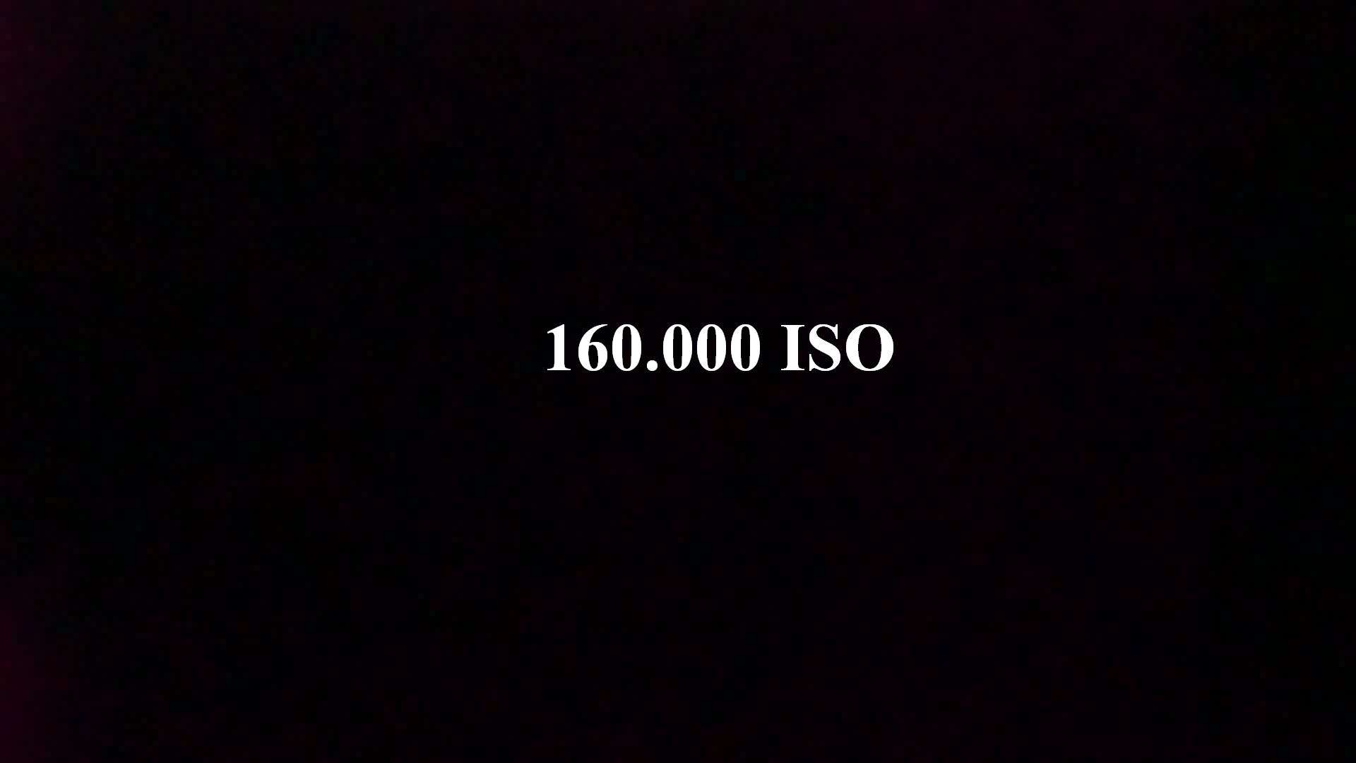

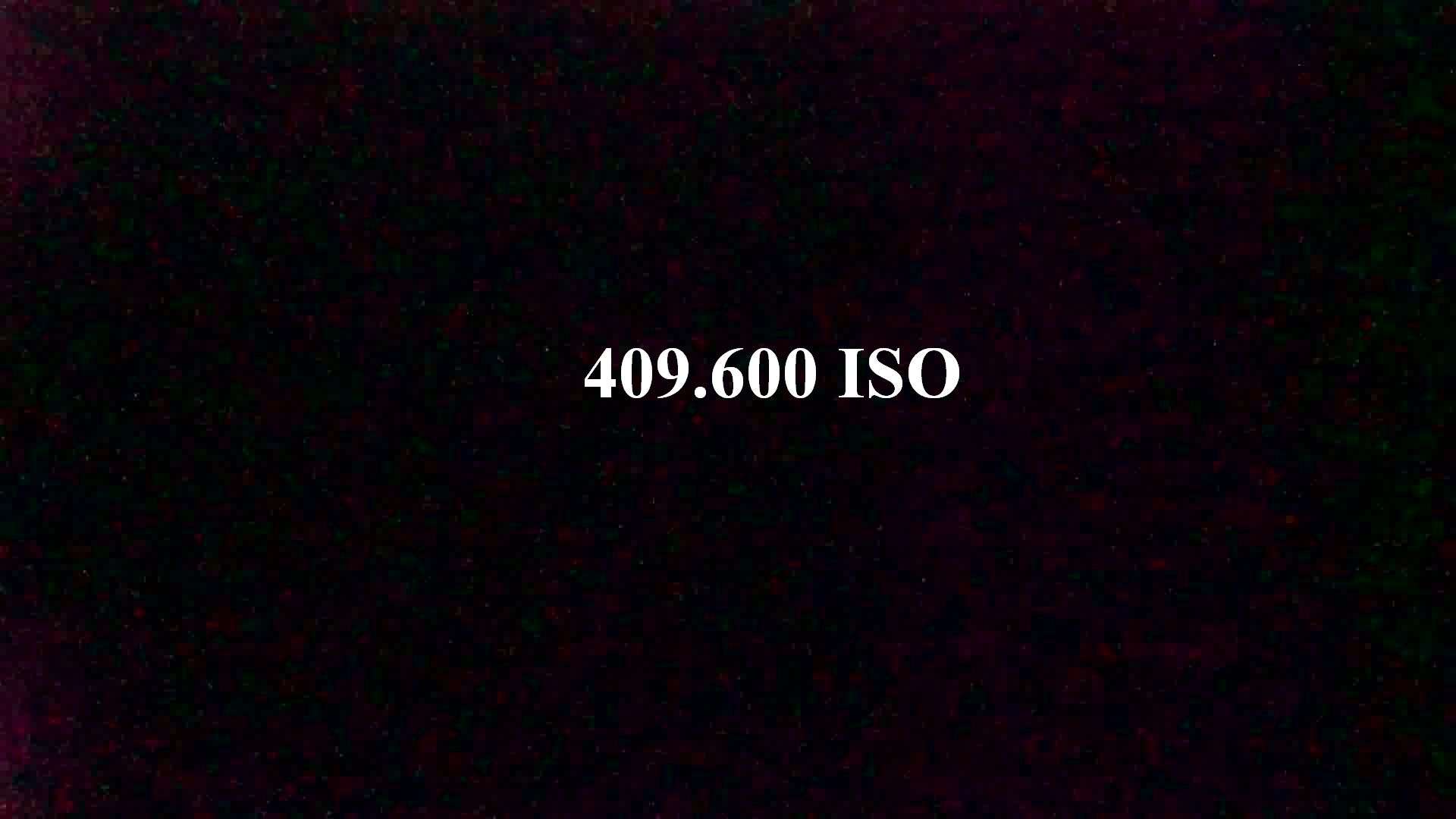

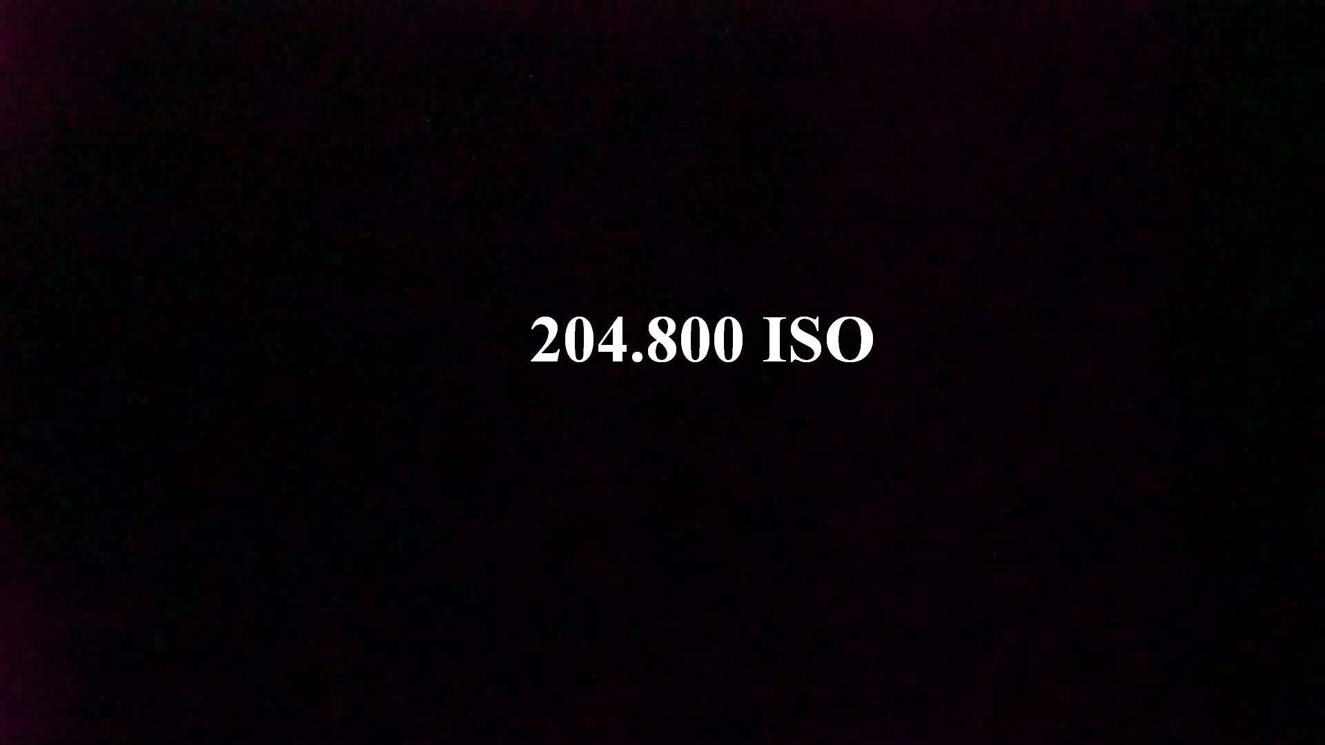

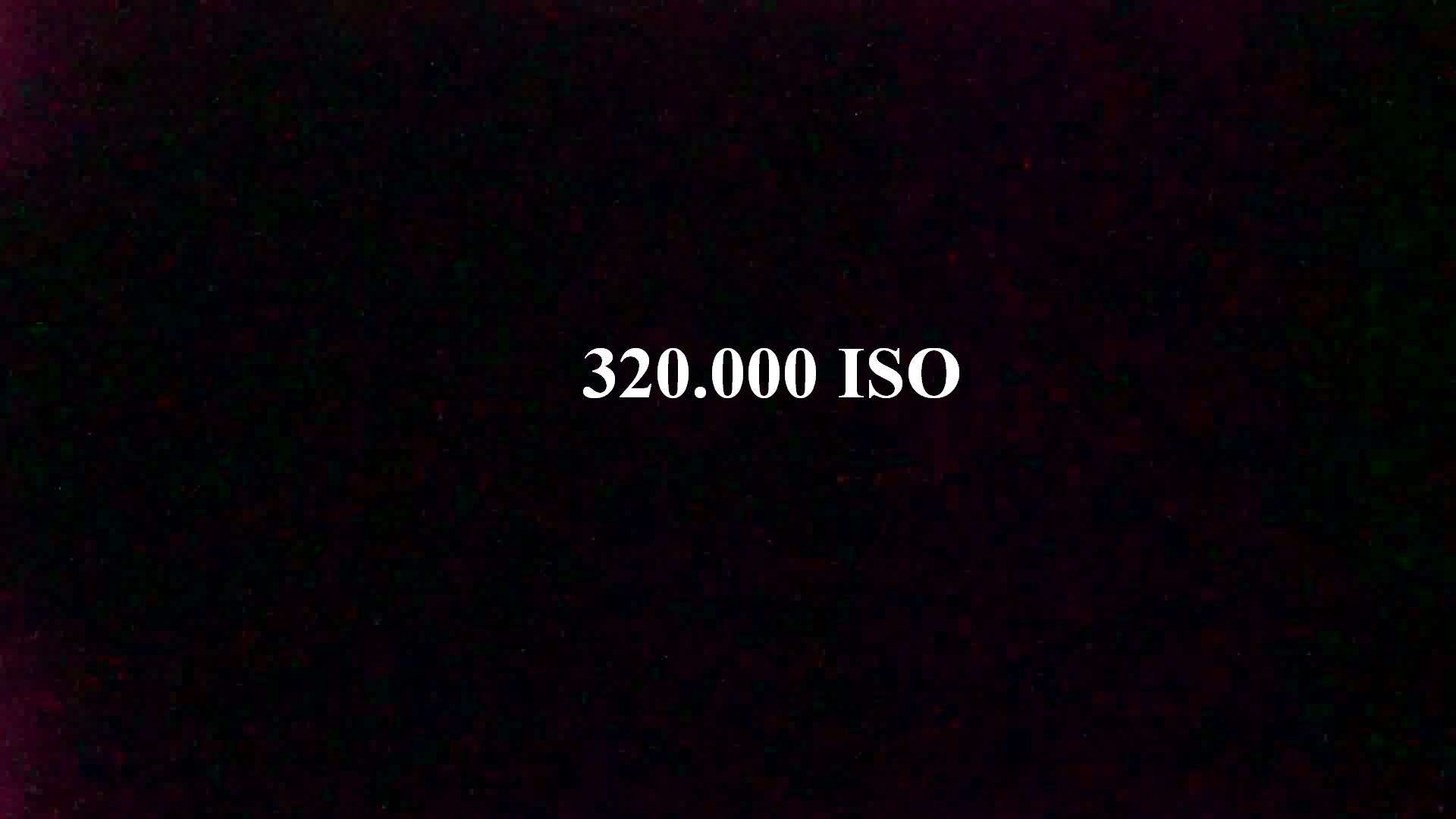

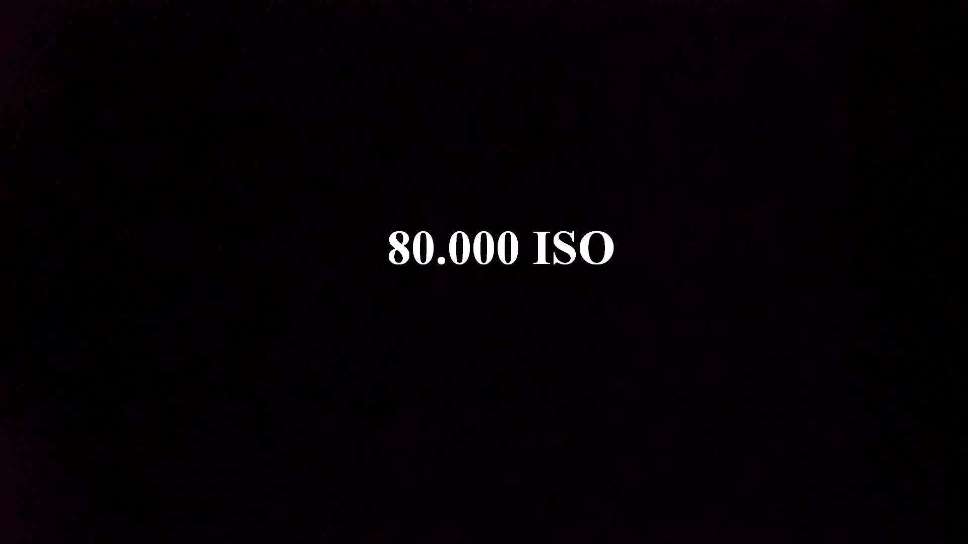

Mε το καπάκι πάνω στον φακό ανεβάζοντας σταδιακά το iso τραβώντας βίντεο.
H αχνή κοκκινάδα του ampglow αριστερά μόλις που διακρίνεται στα 80.000 iso και γίνεται ορατή όσο ανεβαίνουμε πάνω από τα 102.400 iso.
Φυσιολογική τη βρίσκω τη συμπεριφορά στο δικό μου κομμάτι σε τόσο απίστευτα υψηλά iso και σε ακραίο τεστ απόλυτου σκοταδιού με το καπάκι στον φακό.
Τα βίντεο καρέ:

στη φωτογραφία μπορεί να είναι λίγο περισσότερο. Και η δικιά μου κάπως έτσι είναι.Το είδα μόνο κάτω αριστερά.Δε το έδωσα σημασία λόγο της πολύ υψηλής ευαισθησίας, το θεώρησα αποδεκτό.Αυτό συμβαίνει με τον 28-70.Με τον 18-200pz στο βίντεο δεν το κάνει καθόλου.

Μα είναι αποδεκτό. Μιλάμε για πάνω από 100 χιλιάδες iso.
Με τόσο gain δεν είναι δυνατόν να διατηρηθεί κατράμι το μαύρο με κλειστό καπάκι.
Τόσα iso ούτε στο όνειρό τους σχεδόν όλες οι υπόλοιπες μηχανές.
Όσο καθαρό βίντεο βγάζει η α7s στα 51.200 δεν το βγάζουν άλλες μηχανές στα 6400!
Στην περίπτωση του φίλου αυτό που βλέπουμε στα 128 χιλιάδες iso στα δείγματα που ανέβασα το βλέπει στα 12.800 αν κατάλαβα καλά. Γι' αυτό και προέκυψε ως πρόβλημα στις κανονικές λήψεις.
Εννοείται ότι όταν εμφανίζεται πάνω από τα 100 χιλιάδες iso με κλειστό καπάκι, δεν υπάρχει περίπτωση να το αντιληφθείς σε κανονική λήψη ακόμη και στα σκοτάδια συνέχεια να τραβάς.

Είδατε που γκρινιάζατε ανέβασε επιτέλους και ο Γιάννης φωτογραφίες από τη μηχανή του.:award:
Πέρα από την πλάκα δεν βλέπω και εγώ κάτι τρομερό με την κοκκινίλα.
Εκεί που εμφανίζεται είναι πολύ υψηλά τα iso.
