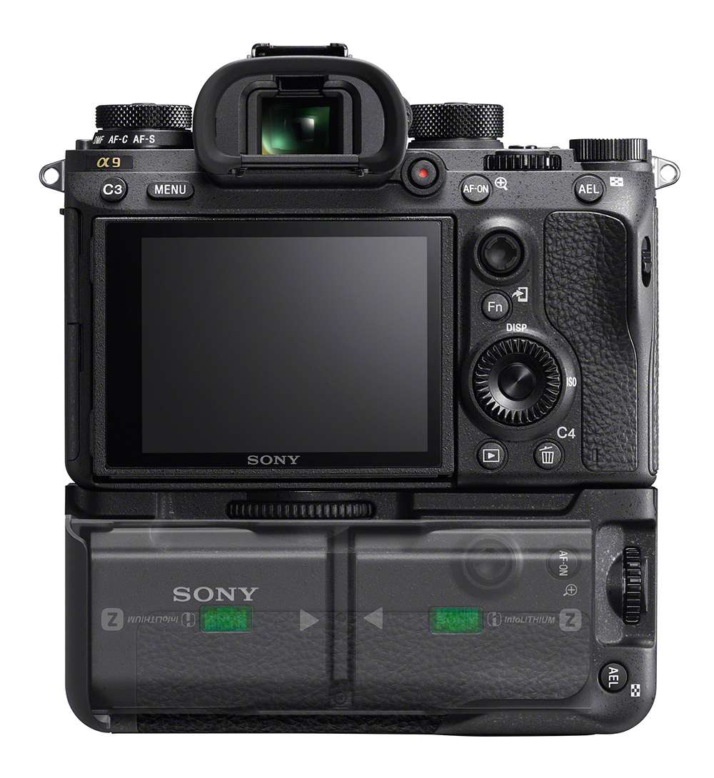

Με battery grip / dummy battery δεν αποκλείεται να είναι απεριόριστη η εγγραφή.
Για μένα είναι αδιανόητο να πήγαινα να καλύψω αθλητική εκδήλωση με α9 γυμνή χωρίς battery grip.

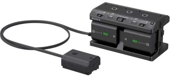

Το ίδιο όπως να έπρεπε να γράψω ακατάπαυστο 4Κ και να μη χρησιμοποιούσα dummy battery και εξωτερική τροφοδοσία.
Δεν είναι καθόλου τυχαίο που η Sony έβγαλε ταυτόχρονα με την α9 τετραπλό φορέα μπαταριών για εξωτερική τροφοδοσία της μηχανής για λήψη βίντεο.
Και για φωτογραφία υπάρχει φυσικά το battery grip.

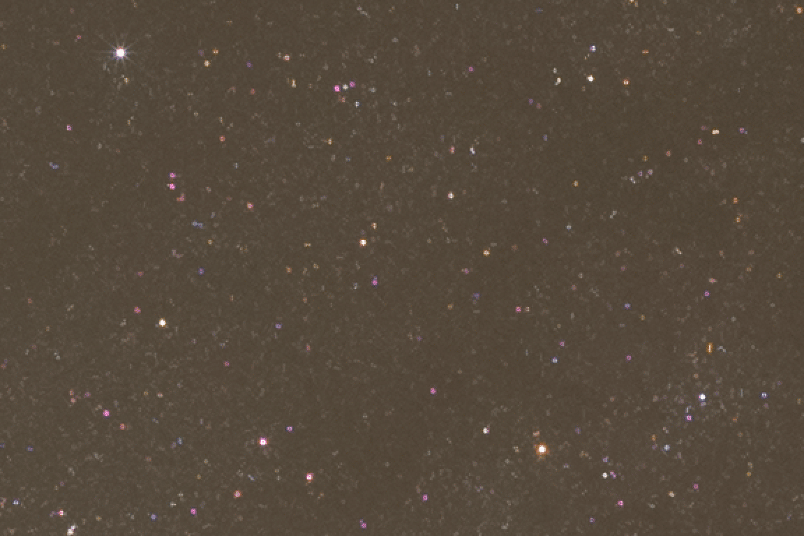

To "star eater" προκύπτει από το χωρικό φιλτράρισμα που χρησιμοποιείται για την καταπολέμηση του θορύβου και των θερμών πίξελ.
Οι α7rII/α7sII/α9 με την τελευταία έκδοση λογισμικού χρησιμοποιούν το συγκεκριμένο φιλτράρισμα σε εκθέσεις που ξεπερνούν τα 3,2".
Το αποτέλεσμα είναι ότι όταν τραβάς τον έναστρο ουρανό σε μακρά έκθεση πάνω από 3,2 δευτερόλεπτα, επεμβαίνει το συγκεκριμένο φιλτράρισμα παίρνοντας σβάρνα και άστρα και τα εξαφανίζει σαν να ήταν θερμά πίξελ/θόρυβος.
