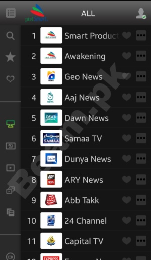

Δεν νομίζω να εννοεί αυτό (εγώ πάντως όχι). Αυτό που θέλω, είναι να βλέπω σε λίστα όλα τα κανάλια για να επιλέξω αυτό που θέλω.
Κάτι τέτοιο:
