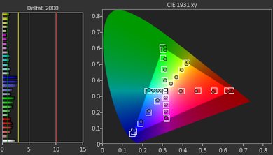

Έχω αγοράσει την 49XG9005 από τον Σεπτέμβρη. Η προηγούμενη που είχα είναι μία της σειράς 9000 της Phillips του 2009. Μπορώ να πω ότι μέχρι στιγμής η εικόνα της συγκεκριμένης μου φαίνεται χειρότερη από αυτή της Phillips παρόλο που τις χωρίζουν 10 χρόνια!! Έχει παρατηρήσει κάποιος κάτι σχετικό? Οφείλεται μήπως στις ρυθμίσεις και στο καλιμπραρισμα? Έχει κανείς κάποια συμβουλή??
Επίσγης στο netflix στα προγράμματα με dolbyvision η εικόνα είναι πολύ σκούρη, ενώ δεν υπάρχει τρόπος απενεργοποίησης του.
Θεωρω οτι δεν αναφερεσαι σε καλιμπραρισμα με οργανο στη δικη σου τηλεοραση και δικο σου Player, αλλα αντεγραψες πιθανως καποιες ρυθμισεις απο αλλη τηλεοραση που καλιμπραριστηκε. Αν ναι, θα επρεπε να ξερεις οτι μια τηλεοραση δεν παιζει ακριβως το ιδιο με μια αλλη ακριβως. Και οτι το καθε Player βγαζει διαφορετικη επισης εικονα απο ενα αλλο. Αρα αν βαλω τα πατερνς καλιπραρισματος για να τα διαβασει το οργανο στο δικο μου λαπτοπ ή ενα Player, το δικο σου Player θα παιξει διαφορετικα τα πατερνς και διαφορετικα θα τα διαβασει το σπεκτρομετρο για να ρυθμισει.
Στην ουσια:
H τηλεοραση που αγορασεις, στη θεση CUSTOM ΔΙΝΕΙ ΕΙΚΟΝΑ ΣΧΕΔΟΝ ΤΕΛΕΙΑ.
Αν περασες ρυθμισεις απο π.χ. rtings, ενδεχεται για τους λογους που εξηγησα πριν, οχι μονο να μην την εφερες πιο κοντα στην αναφορά, αλλα να την χαλασες χειροτερα απο οτι δειχνει στο Preset custom.
Επισης για το dolby vision του netflix. Το dolby vision ειναι αναπαραγωγη HDR.
Και σε αντιθεση με οσα πιστευουν οι μη σχετικοι, το HDR στο βασικο καδρο εικονας, παιζει με περιπου απο 100 εως 200 nits. ΜΟΝΟ τα highlights (μικρα πολυ φωτεινα σημεια κατα περιστασεις στο γενικο καδρο) ανεβαζουν πολλα Nits φωτεινοτητας μεχρι εκει που φτανει η Tv.
Οταν το υλικο ειναι HDR, η τηλεοραση κλειδωνει σε αυτο το σημα, δεν μπορεις να κανεις κατι για αυτο. Το μονο που μπορεις να κανεις,. ειναι να χαμηλωσεις ή να κλεισεις το φως στον χωρο σου. (αν και τοτε ισως σε ενοχλησει το γκριζο μαυρο ή οι πολυ φωτεινοι υποτιτλοι.
(για τους υποτιτλους μπορεις να μπεις στο netflix απο τον browser και στις ρυθμισεις του, να επιλεξεις υποτιτλους ημιδιαφανεις, ωστε να μην φωτιζουν υπερβολικα αυτοι και η περιοχη γυρω απο αυτους.)
