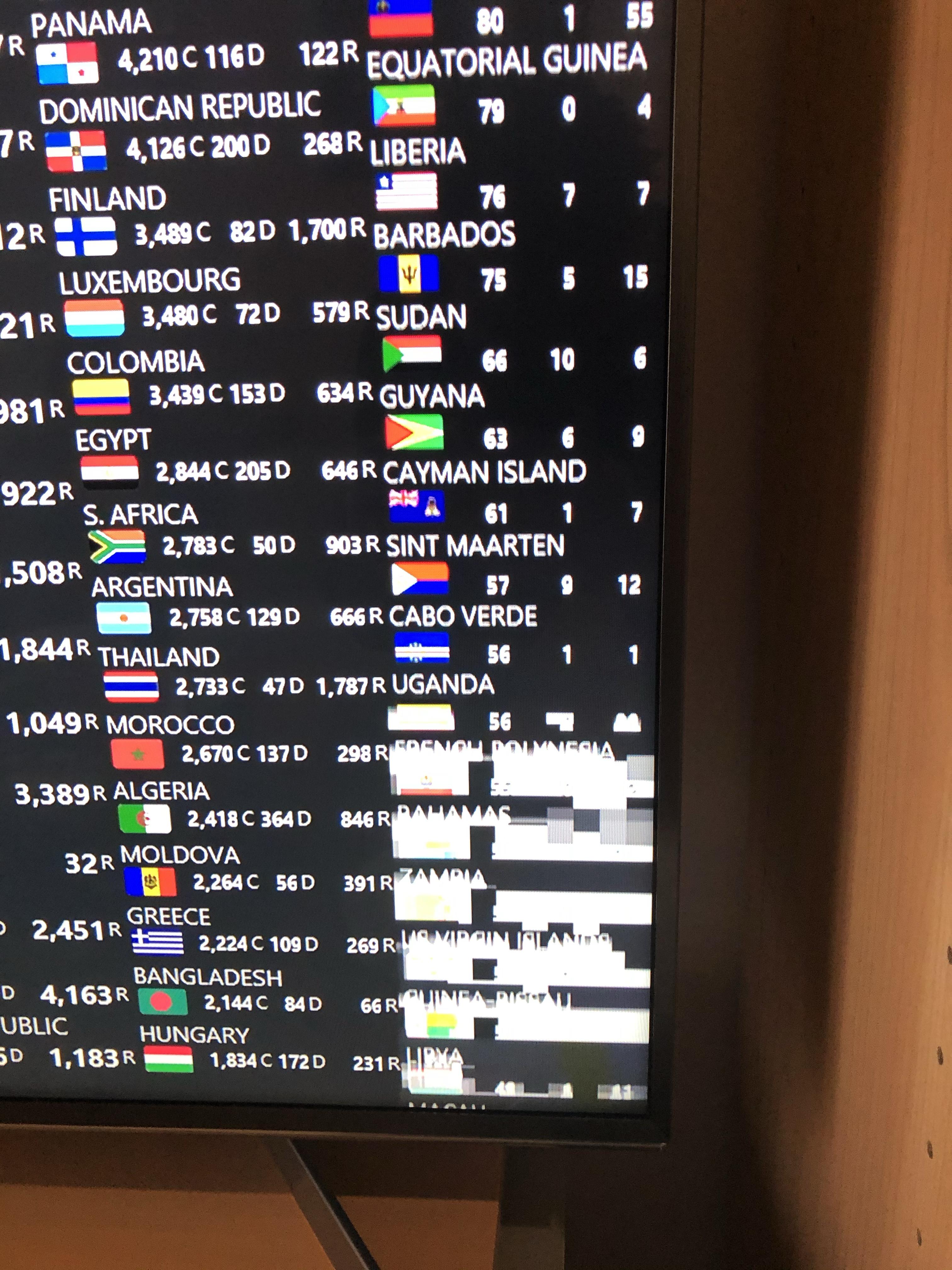

Γεια σας και χρόνια πολλά.
Έχω παρατηρήσει το εξής.
Σε βίντεο YouTube https://youtu.be/NMre6IAAAiU
όταν η δεξιά στήλη ανεβαίνει δημιουργεί πρόβλημα στην εικόνα και σκαλώνει.
Όταν κατεβαίνει η στήλη δεν το κάνει, καμιά ιδέα του τι μπορεί να φταίει;
Δείτε το κι εσείς, έστειλα το link.
