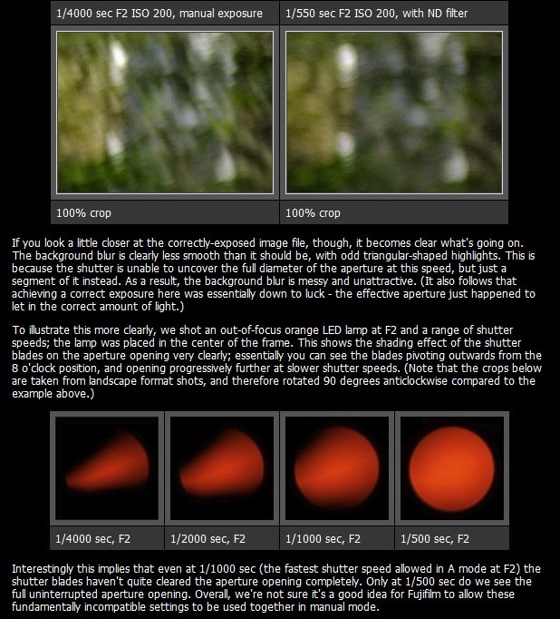

Πάντως τα παραλένε λίγο καθώς όσο ανοίγει το διαφραγμα η ταχύτητα συγχρονισμού πέφτει .. http://www.dpreview.com/reviews/FujifilmX100/17
Επίσης καθώς η ταχύτητα του leaf-shutter είναι πρακτικά 1/1000 το πάγωμα της κίνησης δεν είναι τόσο αποτελεσματικό .. και τα ανοιχτά διαφράγματα δεν είναι τελείως ανοιχτά με τις μεγάλες ταχύτητες ..
http://petapixel.com/2013/05/07/a-slow-motion-look-at-the-fujifilm-x100s-shutter-speeds-and-syncing/
