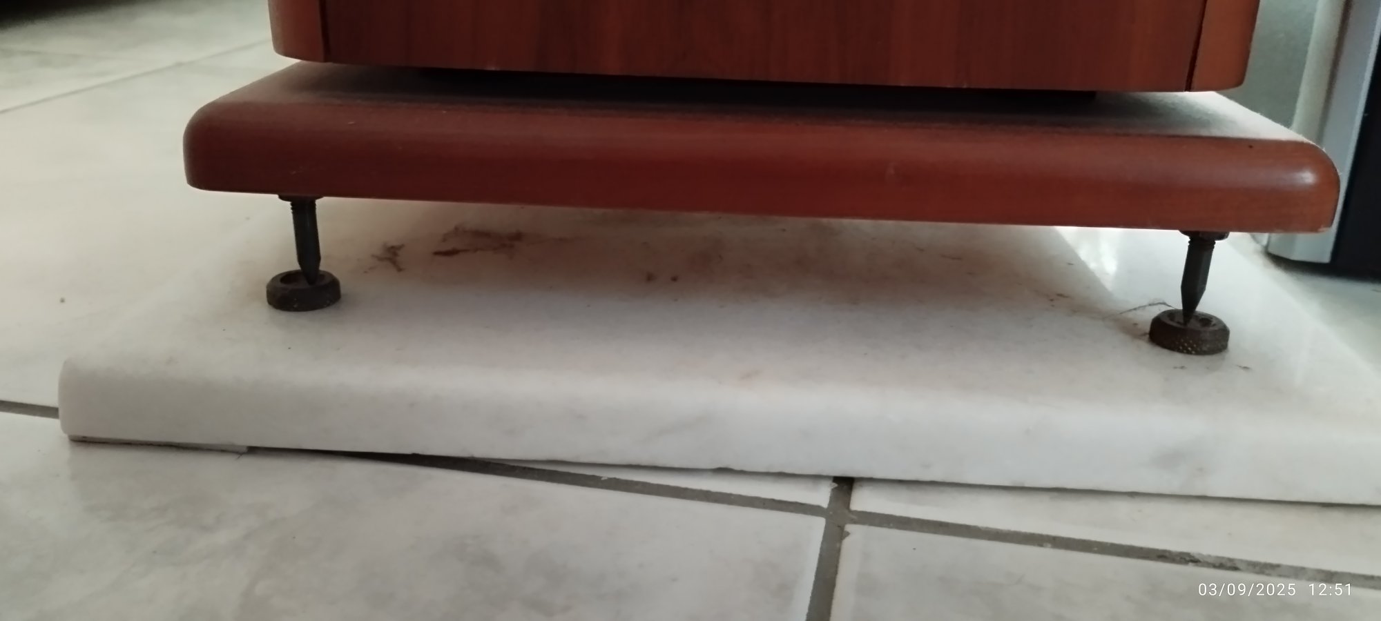

Δεν ανοίγω νέο θέμα και συνεχίζω εδώ διότι έχει συζητηθεί παραπλήσια περίπτωση. Θα ήθελα τις γνώμες σας για ένα θέμα που με απασχολεί και είναι η στήριξη των ηχείων μου στο πάτωμα . Το πάτωμα αποτελείται από πλακάκια διαστάσεων 40Χ40. Τα ηχεία εδώ και πολλά χρόνια έχουν τις εργοστασιακές τους ακίδες με τα πατάκια τους και πατάνε πάνω σε μια πλάκα μαρμάρινη. Κάτω από την πλάκα για να μην έρχεται σε άμεση επαφή με τα πλακάκια έχω βάλει 4 λαστιχένια ταπάκια σαν και αυτά που βάζουν κάτω από τα πόδια των επίπλων. Καταλαβαίνω ότι χρειάζονται δοκιμές αλλά γενικά πως το βλέπετε, είναι γενικά καλή η τοποθέτηση? Τα ηχεία είναι τα Castle Severn II

χμμμμ. μονο με πειραματισμό. γενικά το μάρμαρο ειναι καλή ιδέα. για τα ελαστομερη δεν είμαι πολύ σίγουρος. θεωρητικά η ακίδα υπάρχει για να γειώνει τους κραδασμούς απο το ηχείο προς το πάτωμα ενώ τα ελαστομερη για απομόνωση με αποτέλεσμα οι κραδασμοι να επιστρέφουν στο ηχειο. νομίζω.

Με βάση την θεωρία σε σκληρό πάτωμα ή καλύτερη λύση είναι απευθείας επαφή με την ακίδα.
Από εκεί και πέρα υπάρχουν δεκάδες προϊόντα από διάφορες εταιρείες που το καθένα υπόσχεται το καλύτερο αποτέλεσμα. Αυτά όμως μόνο με δοκιμή.

Ναι εγώ μπέρδεψα τα υλικά. Απευθείας στο πάτωμα, πλακάκι στην προκειμένη. Εκτός αν είναι ευαίσθητο και υπάρχει φόβος για τρύπα ή άλλη φθορά.
Ναι ότι θα υπάρξει φθορά θα είναι σίγουρο συν το ότι θα είναι πολύ δύσκολα στην μετακίνηση. Πολύ πρακτικότερα θα ήταν τουλάχιστον να έχει τα πιατάκια......

Θεωρώ τα υλικά με τα οποία απομονώνεται το subwoofer έχουν νόημα σε αυτό καθώς κατά την αναπαραγωγή των χαμηλών σε ταινία με ιδιαίτερη ένταση η δόνηση όλης της καμπίνας είναι μεγάλη. Σε ηχεία τώρα αν δεν ακούς σε πολύ μεγάλες εντάσεις μην τρελαίνεσαι δεν έχεις πολλά να αποσβέσεις. Αυτά έχουν νόημα να ψαχτείς πολύ για ηχεια με 8αρια, 10άρια, 12αρια μεγάφωνα και 2 από αυτά σε κάθε καμπίνα.
Βάλε για μένα τις ακίδες σου ΜΕ πατάκια κάτω και είσαι μια χαρά. Και εγώ με castle knight 5 έβαλα μάρμαρα έβγαλα μάρμαρα λάστιχα από κάτω ιστορίες..... καμία ουσιαστική διαφορά. Και τώρα με atc και σεισμικό χαμηλό με ακίδες και ποιοτικά πιατακια είμαι...
Άσε που άμα παρασηκώσεις το ηχείο με μάρμαρα από κάτω ψηλώνει και το Τουίτερ μπορεί να βγεί πανω απο την ιδανική ευθεία με το αυτί σου και να ακούς διαφορετικά...

Απλά πράγματα. Θες να κάνεις coupling ή decoupling;
Αφού υπάρχει σταθερή μάζα, τότε το coupling υπερέχει. Αν όχι, τότε το decoupling υπερέχει. Αν φοβάσαι να μην κάνεις σημάδι στην εδώ περίπτωση που υπάρχει σταθερή μάζα, διάλεξε το decoupling και μην αγχώνεσαι πάρα πολύ.
Έτσι όπως το έχεις τώρα, κατευθύνεις την ενεργεια, κάνεις coupling με μικρή μάζα, στα μικρά πιατέλα που πατάνε επάνω οι ακίδες.
Επειδή κανένας δεν θέλει σημάδια στο πλακάκι του, δες τη λύση που προτάθηκε πιο πάνω, με τα isolators της svs. Υπάρχουν κι άλλες τέτοιου τύπου λύσεις από άλλους κατασκευαστές, ανάλογα πόσα θες να δώσεις. Πάντως αυτά δουλεύουν πολύ καλά για αυτό που κοστίζουν.

Δημήτρη να σε ρωτήσω.....1) αν κατάλαβα καλά εννοείς να βγάλω το μάρμαρο και να αφήσω μόνο ακίδες με πιατάκια.
2) Τα Severn II δεν είναι και ψηλά , έχουν 77 πόντους ύψος και το τουίτερ είναι κάτω από το γούφερ..Ήδη και τώρα με το μάρμαρο πάλι είναι χαμηλά το τουίτερ.
3 ) Μπορείς να μου πρότεινες ποιοτικά πιατάκια?

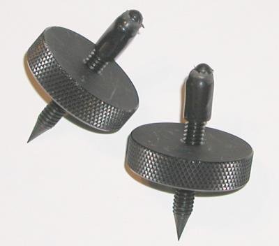

Εγώ αυτά που βρήκα είναι τα παρακάτω. Απλά τα Dynavox έχουν τρύπα και οι ακίδες θα περνούν την τρύπα και θα βρίσκουν το πάτωμα . Για τα Norstone και oehlbach δεν γνωρίζω αν έχουν τρύπα.....
Οι ακίδες "στεγνώνουν" το ηχείο.
Από πειράματα που έκανα κατέληξα στο ίδιο συμπέρασμα
Μπορείς να δεις αυτά...αλλά είναι λίγο αλμυρή ή οκτάδα
Εγώ έχω βάλει αυτά

Ότι και να σου λέμε εμείς κάνε δοκιμές με-χωρις μάρμαρα ακίδες κλπ και εμπιστευσου τα αυτιά σου...
Κοίτα ως προς το ύψος των ηχείων....ο εκάστοτε κατασκευαστής φτιάχνει μια καμπίνα και "μετράει" ένα ηχείο δαπέδου κάνοντας το να παίζει σωστά απέναντι σου τοποθετημένο στο πάτωμα. Από εκεί και πέρα μπορεί να παίζει με κλίση αυτού, κλίση ή διασπορά των μεγαφώνων λόγο του ύψους που έχει δώσει ώστε να σου έρθει ο ήχος σωστά...το να βάλω τα ηχεία σε μάρμαρα πλατφόρμες κλπ. Θεωρώ ότι παρεκκλινω της γεωμετρίας τους. Από εκεί και πέρα. Τα αυτιά σου και ότι σου αρέσει. ....

Τις ακίδες που σου παρείχε ο κατασκευαστής θα τις βάλεις να ακουμπάνε με την στρογγυλεμένη και όχι την μυτερη άκρη για να μην τραυματίζεται το πλακάκι. Την αιχμηρή άκρη την χρησιμοποιούμε όταν το ηχείο κάθεται σε χαλί.
