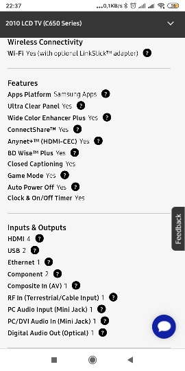

Σας βάζω και μια φωτογραφία με τα specs της τηλεόρασης.
Στάλθηκε από το Redmi Note 5 μου χρησιμοποιώντας Tapatalk

Για την denon 2-3 ερωτησεις.
1. Τα 80W δεν είναι λίγα σε σχέση με τις υπόλοιπες που αναφέρουν 300W?
2. Λόγω παλαιότητας της τηλεόρασης έχω θύρα HDMI arc και αν όχι τι χάνω;
3. Ξέχασα να αναφέρω ότι μέσω PlayStation παρακολουθώ ταινίες στο Netflix. Αυτό μου δημιουργεί θέμα σε κάτι;
4. Αν θέλω να ακούσω μουσική από εξωτερική πηγή ασύρματα γίνεται μόνο μέσω Bluetooth σωστά;
5. Κάτι τελευταίο και σημαντικό που το έχω απορία με την συνδεσιμότητα. Το soundbar συνδέεται στην τηλεόραση και αυτή δίνει τον ήχο από τις άλλες πηγές; Πχ tvbox, PlayStation, laptop κτλ? Όλα περνάνε από την τηλεόραση; Γιατί με μόνο μια HDMI in αυτό καταλαβαίνω. Σόρρυ αν λέω κοτσανες αλλά ειμαι αρκετά άσχετος με ήχο.

Σε ό,τι αφορά τα HDMI, στην οικονομική κατηγορία οι ηχομπάρες είναι σχεδιασμένες να παίρνουν ήχο από την TV και η TV να είναι το hub των πηγών σου (εκτός από την ίδια την TV που είναι και αυτή πηγή με τα ενσωματωμένα apps και τον USB player).
Για να βρεις ηχομπάρα που να έχει πολλές εισόδους HDMI θα πρέπει να ανέβεις κατηγορία τιμής.
Επειδή στην πράξη μιλάμε για αναπαραγωγή ήχου μέσω ηχομπάρας, περισσότερο νόημα έχει να υποστηρίζεται ένα (ή δύο) βασικά codec ήχου (Dolby ή/και DTS). Για ηχομπάρα πρόκειται και δη οικονομική, αναπαραγωγής 2.1 καναλιών, δεν έχει πολύ νόημα να υποστηρίζεται κάτι περισσότερο.
