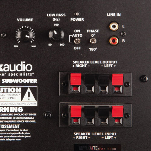

Την έλλειψη ρυθμιστικού φάσης, θα μπορούσες να την προσπεράσεις με λίγο πειραματισμό στην τοποθέτηση. Την έλλειψη ρυθμιστικού απoκοπής όμως δεν μπορείς, δεδομένου ότι θα λαμβάνει σήμα full range και θα υπάρχει επικάλυψη συχνοτήτων και από τα δυο (ηχομπάρα και sub).
Άστο, θα μπλέξει. Ή θέλει άλλο sub με αυτά τα ρυθμιστικά, ή την 209.
Τωρα μπλεχτηκα, σορρυ. Νομιζα οτι το Sub NS-SW50 θα ταιριαζε με την 109.
Αν οχι τι ειδους Sub θα πρεπει να ψαξω. Εννοω πως να τα ψαξω αυτα τα ρυθμιστικα που αναφερεις?
Κάποιο που να έχει τουλάχιστον ρυθμιστικό να παίζει μέχρι μια συχνότητα.
Αυτό γιατί η ηχομπαρα δεν έχει κάποια ρύθμιση τέτοια στην έξοδο της προς το sub.
Για αυτό καλύτερα δες την 209 που ο κατασκευαστής τα έχει προβλέψει όλα αυτά στη σύνδεση με το δικό της sub.
Χρειάζεσαι δηλαδή κάτι που να έχει τουλάχιστον ένα ρυθμιστικό low pass. Για να μπορείς να έχει το sub να παίζει συχνότητες από ένα σημείο και κάτω. Αν έχει και ρυθμιστικό φάσης ακόμα καλύτερα.
Βλέπεις το NS-SW50 δεν έχει τίποτε από αυτά. Κι ενώ αυτό δεν θα ήταν πρόβλημα με έναν ενισχυτή AV γιατί τις ρυθμίσεις αυτές θα τις έκανες από τον ενισχυτή, με την ηχομπάρα δεν έχεις τη δυνατότητα αυτή.
