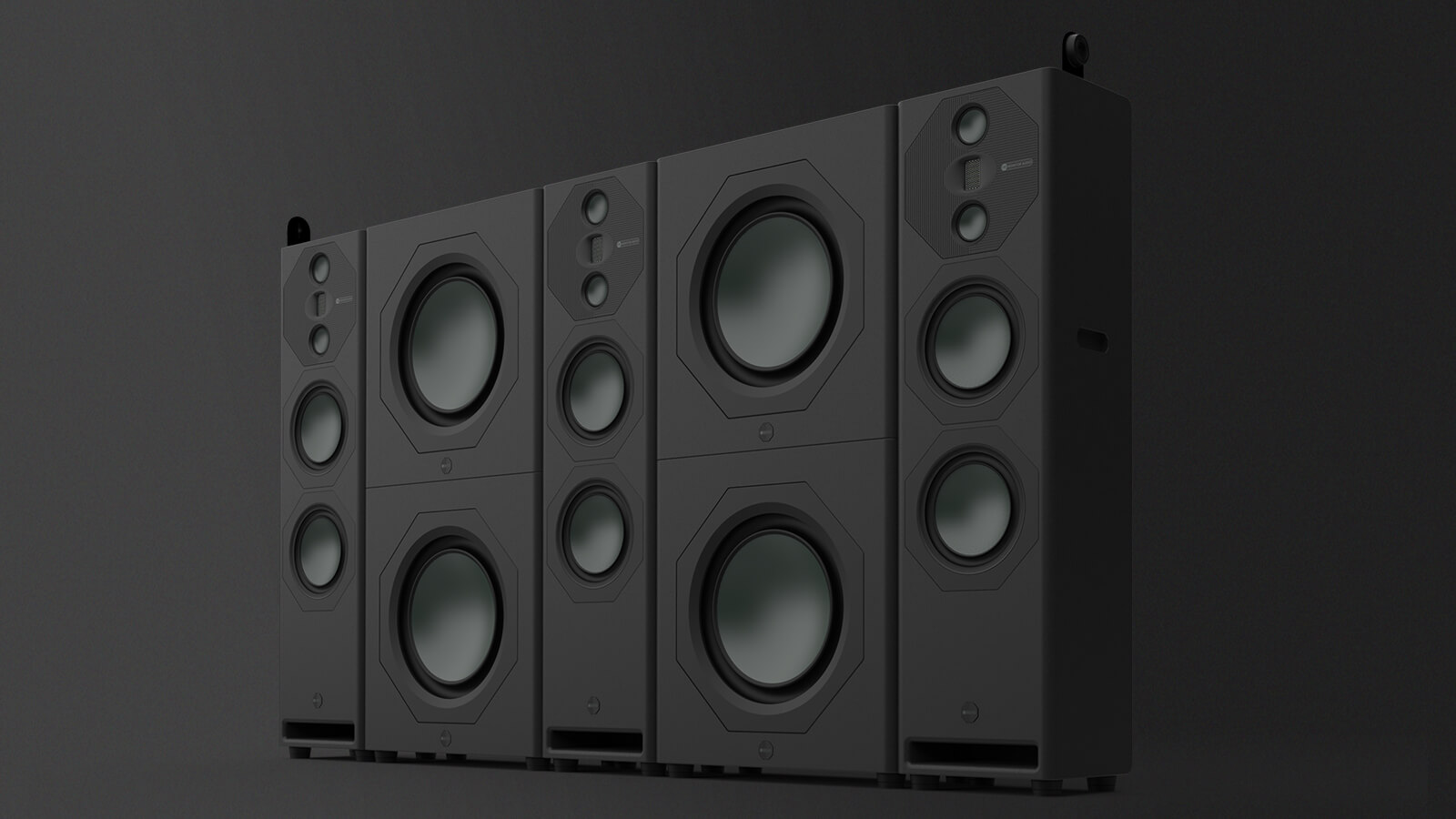

Πρακτικό είναι το θέμα. Δεν ορίζεται από το αν έχει ευκολίες ή όχι το hi end, οι οποίες έρχονται και παρέρχονται. Μια φέτα που τα συγκεντρώνει επάνω τις όλα, κρύβει και τα καλώδια. Όπως και τα ηχεία που πιάνουν μία πλευρά του χώρου είναι πιο πρακτικά από τα ηχεία που πιάνουν πολλές πλευρές του χώρου.
Προτείνω ο Ρώσος με τα 400 τ.μ. να δει κάτι τέτοιο...
