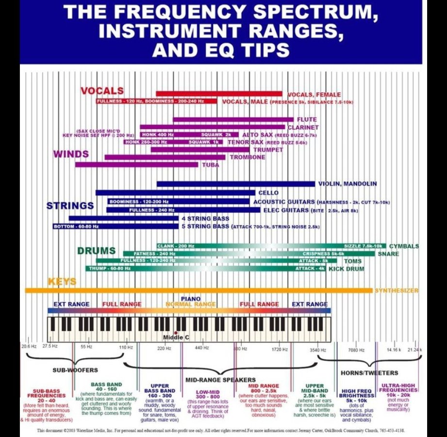

Για να μην έχουμε στεναχώριες,θα μιλήσω για τα δικά μου ηχεία.
Έχω τα dynaudio bm5 mkτοσο (😀) που κατεβαίνουν μέχρι τους 48 κύκλους βάσει προδιαγραφών.
Σας παραθέτω ένα (νομίζω ) χρήσιμο πινακακι,όπου μπορούμε εύκολα να διαπιστώσουμε πόσα όργανα (αν βέβαια τα συμπεριλαμβάνει η ηχογράφηση) χάνω.
Έχω και ένα σαμπ της elac που κατεβαίνει βάσει προδιαγραφών μέχρι τους 35 κύκλους.
Το είχα πάρει μπας και ακούσω ήχο της προκοπής ,σε συνδιασμό με αυτά τα αξιολυπητα Dali που είχα.
Θα κερδίσω ή θα χάσω λοιπόν αν το συνδέσω?
Θεωρητικά θα κερδίσω ΑΛΛΆ...
Στον μπελά που θα με βάλει για να το κάνω να παίξει ΣΩΣΤΆ,δεν ξαναμπαίνω.
Το στανιό μου έβγαλε την προηγούμενη φορά και σιγά μην έπαιξε καλά.
Τα τωρινά μου ηχεία με αφήνουν απόλυτα ευχαριστημένο με τον ήχο τους,οπότε κάθομαι στ'αυγα μου.
Αυτό όμως, δεν σημαίνει ότι δεν το χρειάζομαι.
Κι αυτά τα διαγράμματα στο περίπου είναι. Δεν περιλαμβάνουν όλες τις περιπτώσεις. Δείχνει ας πούμε τη φωνή μέχρι τα 55Ηz.
Εδώ στα 43Hz...
