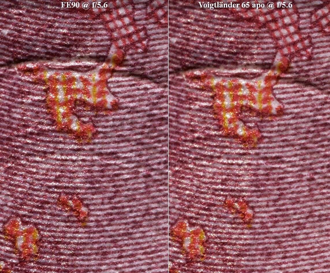

Έκανα λοιπόν και το τεστ με τρίποδο, 10ευρο, α6500, IS off, χειροκίνητη εστίαση με μέγιστη μεγέθυνση στην προεπισκόπηση, 5'' χρονοκαθυστέρηση, ψηφιακό κλείστρο, 100% center crop.
Το σημείο εστίασης και αυτό που έβλεπα μόνο στη μεγεθυμένη προεπισκόπηση ήταν αυτό ακριβώς:

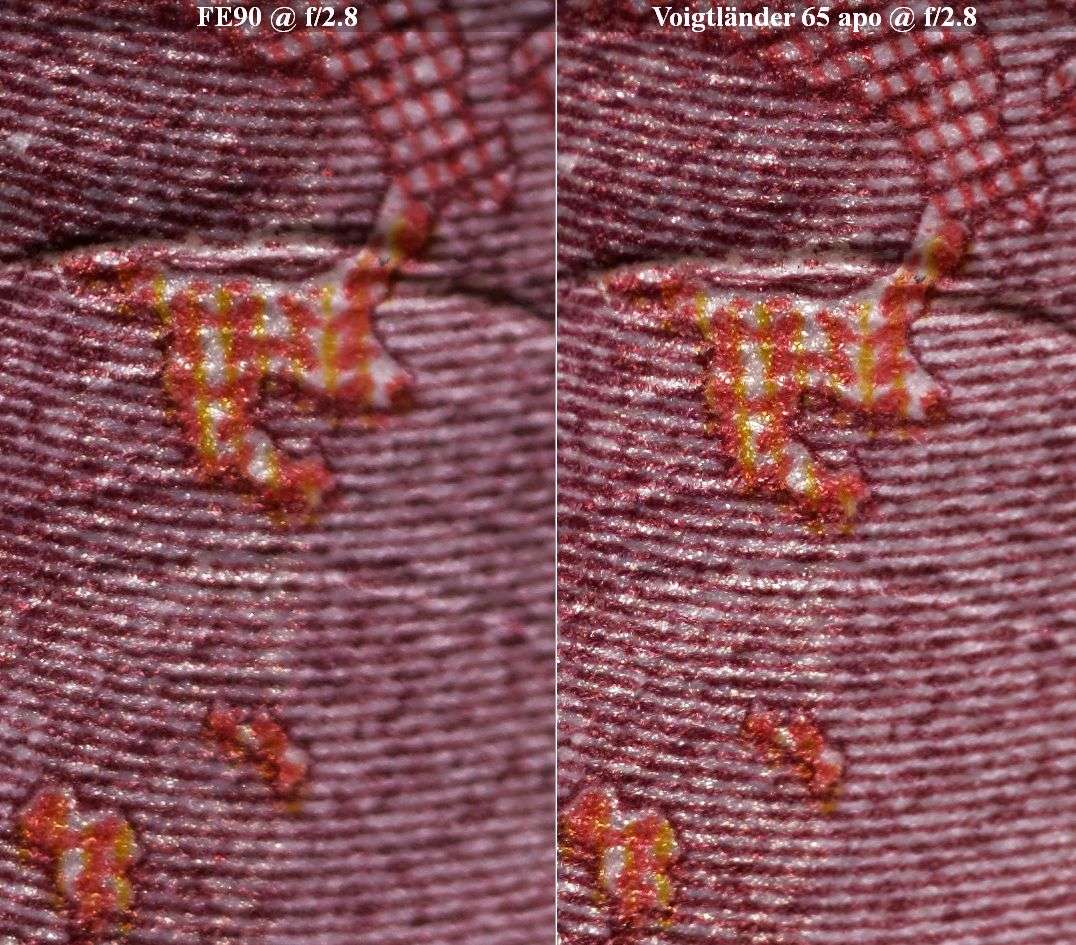

Eπιβεβαιώθηκε η εντύπωσή μου ότι στο f/2.8 καταφέρνει ο Voigtlaender 65/2 APO να ξεπεράσει τον FE90/2.8 macro:
Στο 5.6, 11, 16, μια ιδέα καλύτερος ο FE90.
Π.χ. όπως στο 5.6 έτσι και στα άλλα:
Απάντηση: Συγκριτικά δείγματα μεταξύ μηχανών/φακών
Είναι δυνατόν να είναι πιο οξύς ο Voigtlander στο f2.8 απ' ότι στο f5.6;
Αυτό βλέπω πάντως..
Μην είναι πιο οξύς κι από τον Sony @5.6;
Re: Απάντηση: Συγκριτικά δείγματα μεταξύ μηχανών/φακών
Εύλογη παρατήρηση. Παραβγήκε καλή η λήψη 2.8 του VG.
Θα έπρεπε να είχα βγάλει επαναληπτικές ανά διάφραγμα, αλλά θα πήγαινε μακριά η βαλίτσα.
Aλλά μπορούμε να δούμε από μια άλλη σειρά λήψεων που έκανα αρχικά εστιάζοντας στο αστέρι, ότι ακόμη και στο f/2 ο Voigtlaender πλησιάζει απειλητικά τον FE90 στο 5.6!
Συμπεραίνω ότι τέρμα ανοιχτός ο Voigtlaender έχει κορυφαία επίδοση, ενώ ο FE90 αποδίδει καλύτερα κλειστός, και λογικό αφού είναι καθεαυτού μάκρο φακός.
Διυλίζουμε τον κώνωπα βέβαια σε μικροσκοπικό επίπεδο. Θεωρώ αξιέπαινη την επίδοση του Voigtlaender που παρόλο που δεν είναι μάκρο φακός, κονταροχτυπιέται στο mfd του με τον FE90.
Στον αντίλογο, o FE90 προσφέρει 1:1 μάκρο. Στα τεστ είχα τον 90 μακρύτερα. Αν τον έφερνα στην ελάχιστη απόσταση εστίασης, θα μας έδινε 1:1 μεγέθυνση.
Αν ο στόχος όμως πάει σε απόσταση, τότε πάλι αντιστρέφονται τα πράγματα. Εκεί ο FE90 δεν έχει εξαιρετική επίδοση.
Σε μια σύγκριση με FE85/1.4GM ή ακόμα και με FE70-200/2.8GM ο FE90 χάνει.
Στα μείον του προστίθεται και το ψάρεμα που κάνει το AF του σε μακρινό στόχο.

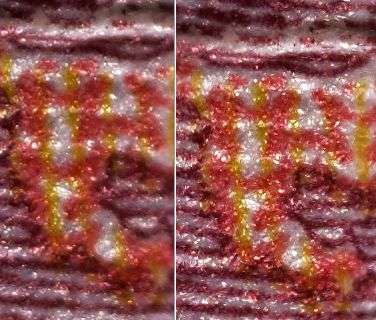

Δεν βαζεις και το non crop καδρο να δουμε απο ποιο σημειο του καδρου ειναι ? Γιατι εμενα και τα δυο κοντινα στο χαρτονομισμα μου φαινονται φλου.
Τα βρήκα τελικά τα επίμαχα δείγματα στον άλλον υπολογιστή.
Δεν μου φαίνονται φλου.
Στο γράμμα Υ είναι η εστίαση και είναι τόσο νετ, που μπορεί να θυμάμαι λάθος ότι ήταν τραβηγμένα στο χέρι.
Ηθελημένα δεν είχα το 20ευρο κάθετα τοποθετημένο, ώστε να είναι πιο φανερό το σημείο εστίασης.
VG 65/2 APO @f/2.8
FE90/2.8 macro @f/2.8

Re: Συγκριτικά δείγματα μεταξύ μηχανών/φακών
Oχι δεν ειναι . Αλλα ειναι αλλου εστιασμενα τα δυο καδρα. Λογικο οταν ειναι η μηχανη στο χερι.
Έτσι όπως τις βλέπω αμφιβάλλω ότι ήταν στο χέρι.
Μια ελάχιστη διαφοροποίηση στο απόλυτο σημείο εστίασης νομίζω είναι λογικό να προκύπτει στην πράξη ακόμη και σε τρίποδο, αφού ήταν στο 2.8 και υπό γωνία το θέμα.
Και με εξωτερικό μόνιτορ μάλιστα έκανα τότε την προεπισκόπηση. Στην οθόνη της μηχανής ακόμη πιο δύσκολο να ταυτιστεί απόλυτα το σημείο εστίασης σε τέτοιες συνθήκες.
Βλέποντας με γυμνό μάτι ένα 20ευρο καταλαβαίνει κανείς σε πόσο μικρή επιφάνεια του χαρτονομίσματος εστιάζουμε.
Όπως και να έχει, φαίνονται οι δυνατότητες των δύο φακών στην ελάχιστη απόσταση εστίασης από εκείνο το τεστ.
Όποιο τυχόν συμπέρασμα βγήκε, βγήκε, αν δεν βγήκε, δεν βγήκε.
