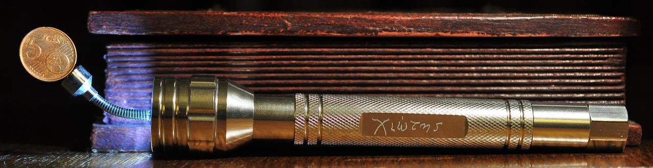

Ενας φακος 2χΑΑ που παρελαβα προσφατα, που εχει ενα μαγνητη μπροστα πανω σε ραβδο που επεκτεινεται μεχρι 50 εκατοστα.
Τα μπροστινα 5 εκατοστα ειναι flexible, για ευκολο πιασιμο σιδερενιου αντικειμενου που εχει πεσει αβολα! Ο φακος δεν ειναι δυνατος αλλα ειναι υπεραρκετος για το σκοπο του.
Για κουρασμενα παληκαρια και αρχοντομαστορες :))
