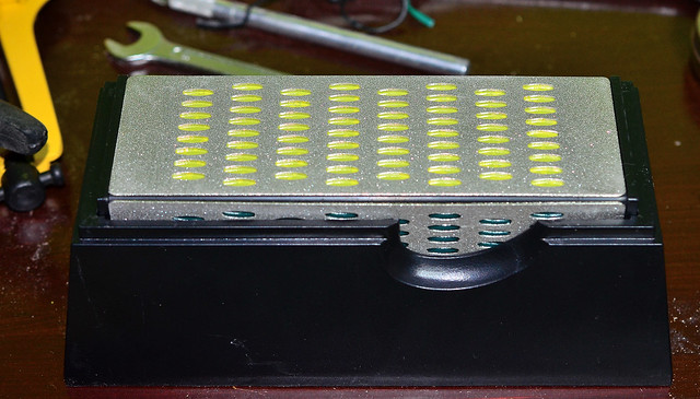

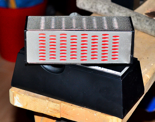

Εχει το lidl αυτη τη βδομαδα ενα ακονιστηρι διαμαντιου. Ως συνηθως η τιμη του ηταν πολυ καλη και το πηρα.
Ειναι ενα block με 4 πλευρες οπου η καθε επιφανεια εχει διαφορετικης υφης επιστρωση διαμαντιου, για διαφορετικες αναγκες ακονισματος αναλογα με την κατασταση της λαμας.
Τα χρωματα αντιστοιχουν στο αναλογο grit, απο 200 εως 600. (αναλογη κλιμακα με τα γυαλοχαρτα, τα οποια αρχιζουν απο βαθμο 60 αν δεν λαθευω -πολυ τραχεια δηλαδη)
Η επιφανεια με grit 200 -η πιο τραχεια- ειναι για πολυ ταλαιπωρημενες λαμες που εχουν αμυχες και χτυπηματα. Ειναι για τις φερεις σε μια καλυτερη κατασταση και μετα να συνεχισεις με αλλη επιφανεια.
Η επιφανεια με grit 300/400 ειναι για λαμες που δεν κοβουν καλα απο την πολυ χρηση. Αναλογα με την κατασταση της λαμας πας στο 300 η 400.
Η επιφανεια με grit 600 ειναι για λαμες σε σχετικα καλη κατασταση αλλα που θελουμε να τις επαναφερουμε στην εργοστασιακη τους κατασταση.
Αυτα που γραφω παραπανω ειναι προιον θεωρητικης μελετης για το ακονισμα απο το διαδικτυο.
Οι οδηγιες χρησης που παρεχει η συσκευασια για το ακονιστηρι παντελως ελλιπεις αλλα και ουσιαστικα αχρηστες.
Αναφορικα με τον σωστοτερο τροπο ακονισματος...ειναι μεγαλο μπερδεμα. Οι αποψεις ειναι σχεδον οσα και τα αρθρα περι ακονισματος...
Γιαυτο αποφασισα να χαλασω 3-4 μαχαιρακια για να εχω την δικη μου αποψη :))
Προφανως ο τροπος ακονισματος με πετρα ακονισματος η ..διαμαντοτουβλο, οπως αυτο το προιον, ειναι απο τους πλεον ενδεδειγμενους.
Ηρθε λοιπον η ωρα να μαθουμε, γιατι περα απο τα σουγιαδακια και τα μαχαιρια κουζινας υπαρχουν και τα σκαρπελα, oι πλανες και τα υπολοιπα εργαλεια woodworking.
Εδω παραθετω εναν οδηγο με τα διαφορα grit ακονισματος. Οπως βλεπετε, υπαρχουν αρκετα περαν των 600 αλλα ειναι μαλλον περιττα για τις νορμαλ αναγκες ενος ερασιτεχνη.
Γενικα δεν θεωρουνται καλο πραγμα για ακονισμα. Αλλα καπου ειναι και ιδεοληψια
Στα 600 δεν φτανει...Πρεπει να φτασεις στα 1200 για να εχεις σωστο ακονισμα.
Ριξε μια ματια στο youtube σε ενα τυπο που λεγεται richard blaine...εχει αρκετα βιντεο με διαμαντακοννα και κανει πολυ καλη δουελια με αυτα
Re: Τα εργαλεια κανουν τον Μαστορα...Ιδεες, προτασεις και αλλα
Βλεπω γενικως οτι η πετρα ειναι το κορυφαιο υλικο για ακονισμα. Οι καλες ομως ειναι ακριβες. Και πρεπει να αγορασεις και 3-4 διαφορετικα grit. Θες και λαδακι η νερο...
Το διαμαντοακονιστηρι αυτο ερχεται κοντα σαν φιλοσοφια. Ειναι σαν μια πετρα και αυτο. Ουτε τροχος, ουτε λιμοειδες, ουτε χιαστι κολπα ουτε τιποτα. Σαν πετρα.
Μπορει το υλικο -η διαμαντοσκονη- να μην συγκρινεται πιθανως με την ειδικη πετρα, αλλα αν ξερεις να τροχιζεις σωστα, το αποτελεσμα θα ειναι κοντα.
Για το grit 600 που λες οτι δεν ειναι αρκετο, εχεις δικιο με την εννοια οτι δεν κανει την λαμα ξυραφι (κυριολεκτικα μιλωντας).
Την κανει οπως σου ηρθε, ο victorinox πχ., απο το εργοστασιο. Δηλαδη με μια εξαιρετικα κοφτερη λεπιδα. Oχι ξυραφι.
Δεν νομιζω οτι θα ηθελα τα Victorinox μου να κοβουν 'σαν ξυραφι'. Περαν απο το οτι θα ηταν πολυ ευαισθητα, δεν θα ηταν και χρηστικα.
Κοφτερα πολυ ναι, ξυραφι ομως δεν θελω. Τα θελω οπως τα αγορασα. Oυτε τα μαχαιρια κουζινας, θα ηταν επικινδυνα σε καθε επαφη.
Αν ερθουμε τωρα στα εργαλεια, νομιζω οτι τα σκαρπελα κλπ. δεν θελουν κατι παραπανω απο 600. Και το 600 ειναι πολυ νομιζω.
Ισως το grit 1000 να ηταν χρησιμο σε καποια μικροεργαλεια ξυλογλυπτικης η χαρτοκοπτικης. Και σιγουρα σε λεπιδες ξυρισματος :))
Αρα δεν ειναι μειονεκτημα κατα την γνωμη μου που το διαμαντακονο του lidl ερχεται μεχρι grit 600. To παραπανω πιστευω οτι ειναι πλεονασμος για γενικη χρηση.

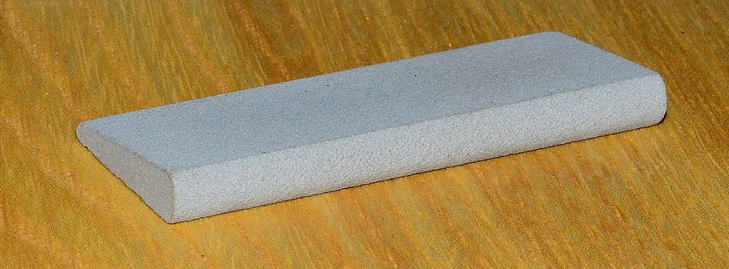

Βρηκα και μια γιαπωνεζικη πετρα ακονισματος τις προαλλες, θαμενη στα εργαλεια στο υπογειο. Θα την ειχε φερει ο πατερας μου απο κανενα ταξιδι.
Εχει 2 διαφορετικες βαθμιδες grit σε καθε απο τις 2 μεγαλες πλευρες και πρεπει σιγουρα να ειναι πανω απο 600. Στη στενη ραχη το grit ειναι περιπου 600 αν μπορω να το καταλαβω καλα.
Θα την δοκιμασω και αυτη.
