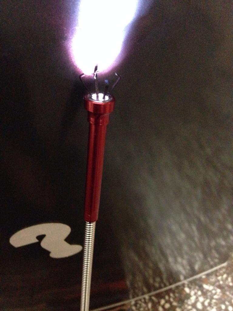

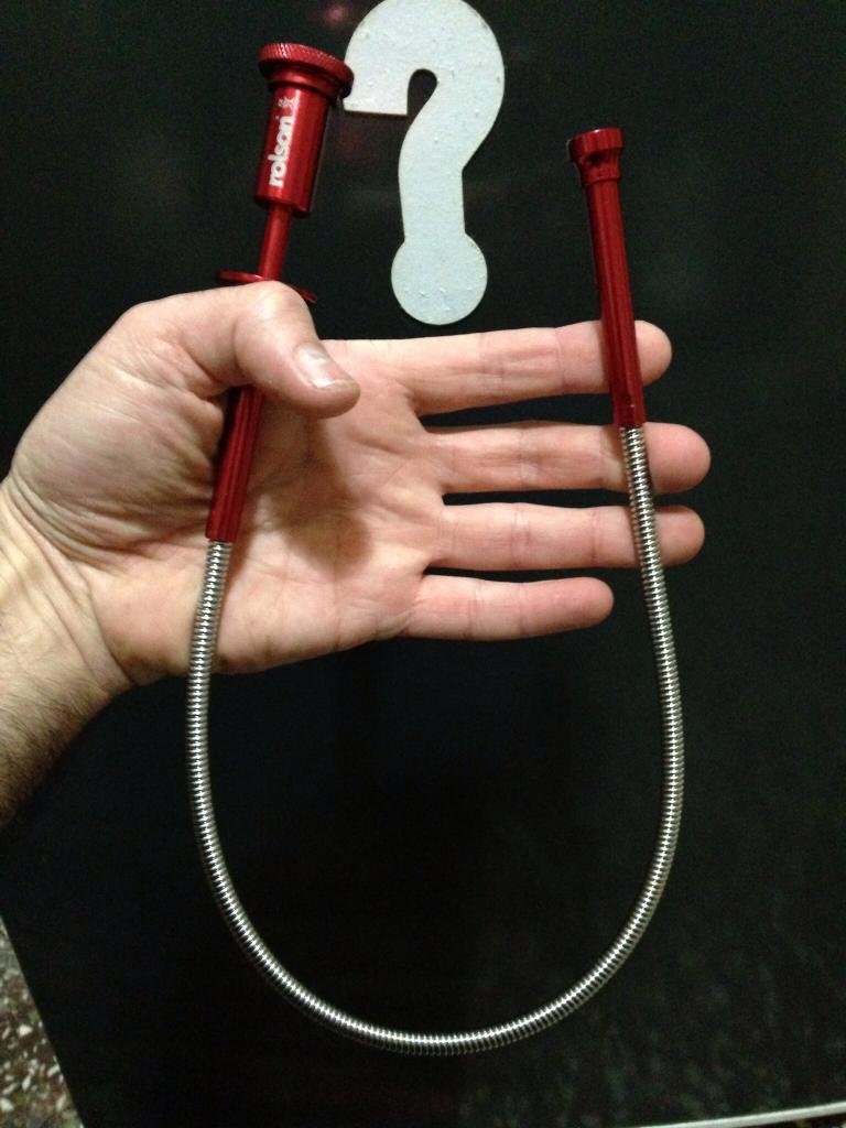

Με περίμενε πριν λίγο που γύρισα σπίτι. Και φακό παρακαλώ!

χαχα ωραιο γκατζετακι. Εχω ενα παρομοιο χωρις φακο. Δυστυχως δεν ετυχε να το χρησιμοποιησω ποτε.
Ομως για να ολοκληρωσεις το σετ, θελεις εναν πτυσσομενο 'πιαστη' (grabber) με μαγνητη στη ακρη και εναν αλλο πτυσσομενο με καθρεπτακι στην ακρη.
Αυτα μου εχουν χρειαστει, ιδιως το πτυσσομενο με τον μαγνητη, το οποιο αγορασα και δευτερο με λεντακι στην ακρη!
Re: Τα εργαλεια κανουν τον Μαστορα...Ιδεες, προτασεις και αλλα
Το παραπάνω έχει και μαγνήτη. Και φυσικά έχω το σετ τα πτυσόμενα καθρεπτάκια και μαγνητάκια του Lidl!
Εισαι κομπλε τοτε.
Μου ξεφυγανε αυτα του lidl. Δεν ηξερα οτι εβγαζε και τετοια πτυσσομενα εργαλειακια!
