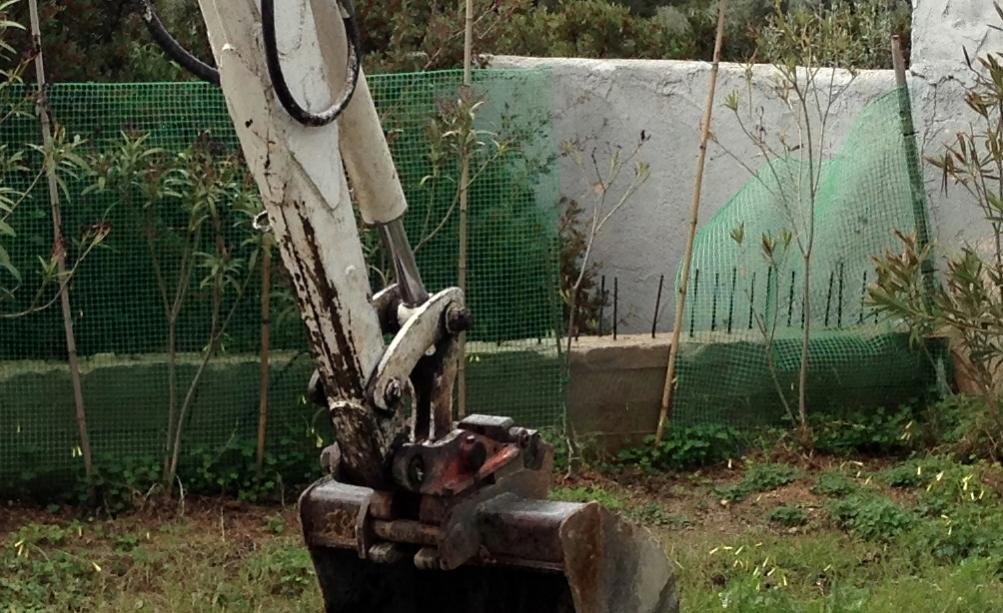

Εδώ νοίκιασες Bobcat... Στις τρυπούλες θα κολλήσεις; Πήγαινε νοίκιασε μια καροτιέρα... :coool:

Το σκεφτηκα Μπαμπη, αλλα μηπως μου στοιχισει ο κουκος αηδονι... 140 ευρω πανε συρματοπλεγμα + πασαλοι
Ποσο να κανει μια καροτιερα (ενοικιαση)
Εδιτ... χμμμμμ

To σκεφτομαι και αυτο, αλλα 4 τρυπες το καθε ενα επι 12 πασαλους ισον 48. Μηπως χρειαζομαι 48 ουπατ μεταλλικα ? (πανακριβα ??) PLEASE ADVISE
Το δευτερο που σκεφτομαι, μηπως ο πασαλος θα "παιζει" στην βαση ?
Plan 4328, ειναι να κολλησω με ηλεκτροκολληση τους πασαλλους στα σιδερα που (αφησα επιτηδες) να περισσευουν πανω απο το μαντρακι αυτο...
Εχω (ολιγον) μπερδευτει με το ποια θα ειναι η καλυτερη λυση σε σχεση με το κοστος...
ΕΔΙΤ: Μηπως μου κανει αυτο? :

Re: Απάντηση: Re: Τα εργαλεια κανουν τον Μαστορα...Ιδεες, προτασεις και αλλα
Σορυ αν σας ζαλιζω....
Αν βοηθαει, το μαντρακι φαινεται εδω:
(24 μετρα εχει μηκος)
Ριψτε ιδεες
