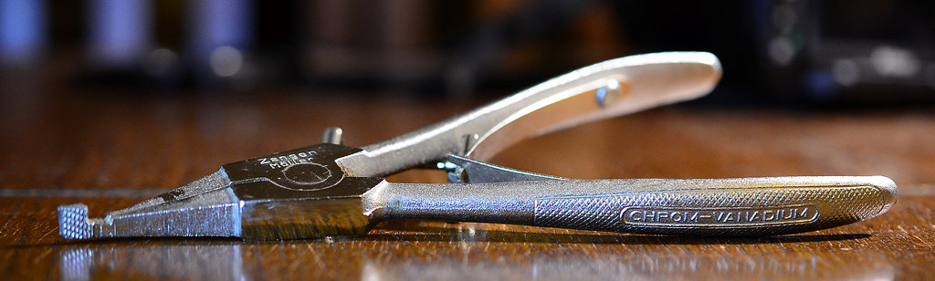

@babis
Aυτη ειναι η πενσα που την σφιγγεις και ανοιγει. Η πλακε κεφαλη εχει παχος ~3.5 χιλιοστα. Ισως κανει.
Ωραίος !!
Μιχάλη στον επόμενο καφέ φέρτη μαζί σου. Εγώ, εν τω μεταξύ, προσπάθησα να τη φτιάξω και τα ψιλοκατάφερα. Δεν δουλεύει άψογα αλλά σίγουρα πολύ καλύτερα απο πρίν.
