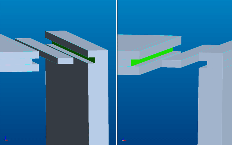

Δεν βρίσκω λόγο γιατί να προτιμηθούν λύσεις τεχνικά χρονοβόρες και μάλλον όχι εφαρμόσιμες από όλους. Έχω να προτείνω κάτι ευκολότερο, αλλά χρειάζεται ρούτερ.
Και δεν χρειάζεται να γίνει το κανάλι μέχρι τις άκρες όπως είναι στο σχήμα, μπορεί να γίνει περίπου 2 πόντους μικρότερο από το πλάτος των ξύλων προς συγκόλληση. Το λούκι να είναι 1 χιλ. μεγαλύτερο σε πλάτος από το φιλετάκι (μπισκότο), ώστε η ξυλόκολλα να πάει παντού.

Προφανώς οι καβίλιες είναι η ευκολότερη αφανής (αντίθετο του εμφανής) λύση. Σε καμιά περίπτωση όμως δεν είναι ευκολότερη η ευθυγράμμιση. Το φιλετάκι συναρμογής κόβεται μισό με ένα πόντο κοντύτερο από το λούκι. Οπότε μετά τη σύνδεση και πριν στεγνώσει η κόλλα μπορείς να μετακινήσεις τις δυό επιφάνειες ώστε τα πλαϊνά τους να ευθυγραμμιστούν απόλυτα. Ενώ με τις καβίλιες πάντα χρειάζεται ένα τρίψιμο στο πλάι.
Και βέβαια η αντοχή σύνδεσης με το φιλέτο και το λούκι είναι πολύ ανθεκτικότερη από αυτή με τις καβίλιες.

Ούτε εγώ είμαι εξπέρ.
Όπως φαίνεται στο σχήμα που ανέβασα,
attachment.php
χρειάζεται καλή ακρίβεια στον κατακόρυφο άξονα και στο περίπου στον οριζόντιο για τους λόγους που ανέφερα προηγουμένως. Κόβεις το φιλέτο λίγο (½-1 cm) πιο κοντό και έχεις περιθώριο να σύρεις τις επιφάνειες δεξιά αριστερά ώστε να ευθυγραμμιστούν απόλυτα τα πλαϊνά τους (μέχρι να στεγνώσει η κόλλα).
Για την αντοχη ομως θα μου επιτρεψεις να αμφιβαλλω. Πιστευω οτι οι καβιλιες δινουν καλυτερη αντοχη και δημιουργουν πιο γερη ενωση ...
Σκέψου ότι το μπισκότο είναι σαν να βάζεις τη μια καβίλια κολλητά στην επόμενη. Είναι πιο αντοχής, είμαι απόλυτα βέβαιος γι' αυτό. Αν μάλιστα επιλέξουμε μπισκότο από γερό ξύλο, π.χ. ψημένη οξιά, για να χωρίσουν τα ξύλα - ή ενδεχόμενα οι μοριοσανίδες - πρέπει να σπάσουν τα ίδια.
Κάτι που ξέχασα να πω, το βάθος του καναλιού στο κατακόρυφο κομμάτι του σχήματος που μας περιορίζει, να είναι τα 2/3 του πάχους του το μέγιστο και το ½ το ελάχιστο. Όχι όπως φαίνεται στο σχήμα.
Αν θέλεις να "με δοκιμάσεις" φτιάξε ένα Γ στα γρήγορα και δοκίμασε να το ανοίξεις την επόμενη μέρα. Θα καταλάβεις από τη δύναμη που θα χρειαστεί.

Αν εννοεις 'μπισκοτο' αυτο που βλεπω στο σχεδιο που εχεις ανεβασει, τοτε συμφωνω αφου εχει το παχος της καβιλιας και πιανει απο ακρη σε ακρη. Λογικο ειναι.
Ομως εγω, με τον ορο 'μπισκοτο' εννοω την παρακατω κατασκευη:
Γιαυτη την οβαλ κατασκευη μιλαω που ειναι πιο ευαισθητη σε δυναμεις καθετες στην μεγαλη της επιφανεια απ´οτι η καβιλια.

Έχεις δίκιο, αυτό που λες είναι το μπισκότο, αλλά περίμενα με το σχέδιο να μη φανεί η έλλειψη γνώσεων στην ορολογία.
Ίσως βρω χρόνο να κάνω εξ αρχής το σχέδιο, όπως η πράξη έδειξε πως είναι καλύτερα.
