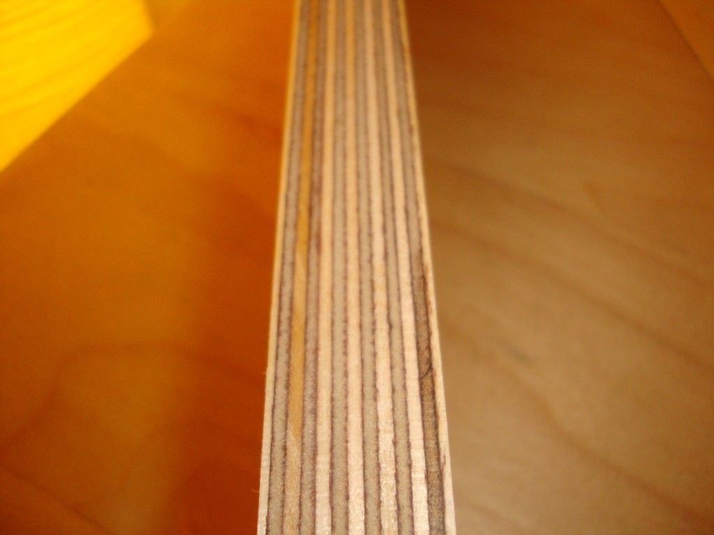

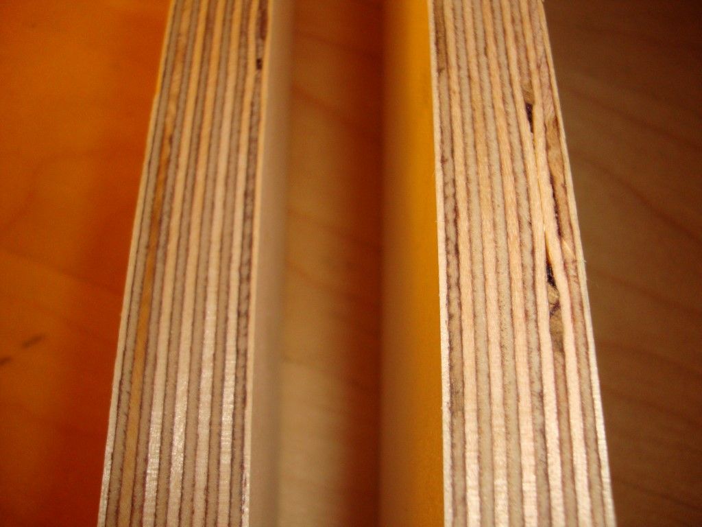

Για βορεια προαστια δεν ξερω καταστημα, απο το ιντερνετ μου εχει δωσει αριστες εντυπωσεις το καταστημα http://www.kounouvelis.gr/index.php/our-products/plywood/kontra-plake-simidas
Παρακατω ειναι κπ σημυδα 18χιλιοστων, εαν θυμαμαι καλα 14ευρω+23%. Βλεπεις οτι σε καποια σημεια τα εσωτερικα φυλλα δεν ειναι τελεια, στην εξωτερικη επιφανεια αυτο δεν φαινεται. Αναλογα την ποιοτητα που θα βρεις μπορει το κοντρα πλακε να εχει απο την μια πλευρα του σημαδια, ροζους κλπ, σε καμια περιπτωση μην αγορασεις εαν δεν δεις το φυλλο που θα σου κοψουν.
