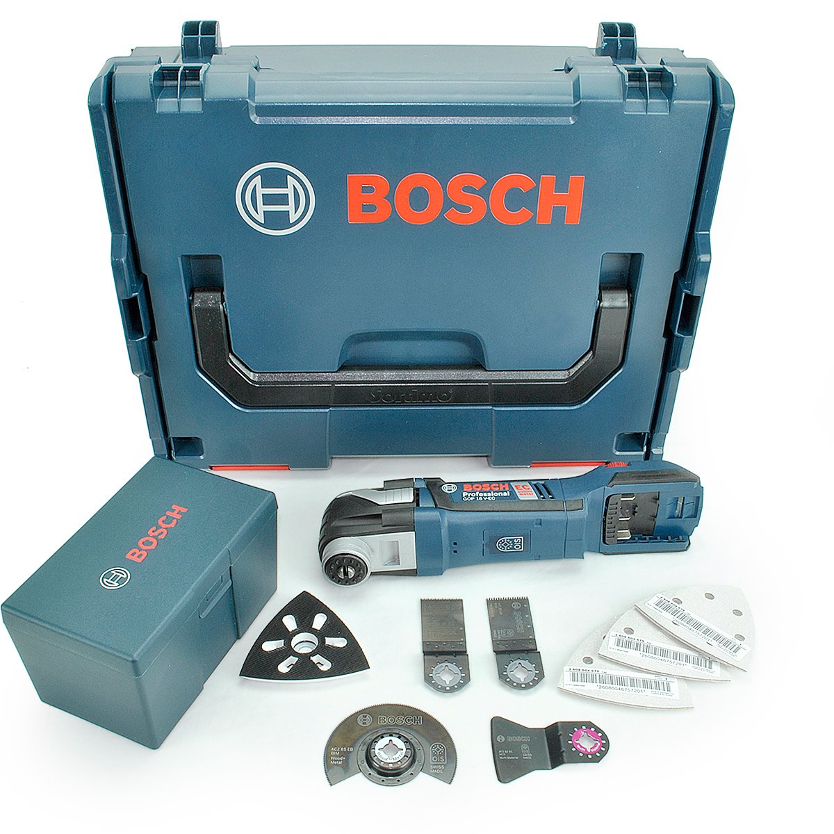

Όποιος έχει εργαλεία μπαταρίας Dewalt ας δώσει άλλα 36 κι ας κάνει αυτό το ωραίο γκατζετάκι δώρο στον εαυτό του... :coool:

Εγώ έχω GOP 300 SCE Professional και τώρα που έχει βγει το GOP 18 V-EC Professional είμαι στο παρά πέντε να το πάρω μια που έχω μπαταρίες και φορτιστή
Στο Amazon.de έχει 192,5 ευρώ ..
Απάντηση: Τα εργαλεια κανουν τον Μαστορα...Ιδεες, προτασεις και αλλα
Αφού έχεις το GOP 300 SCE τι το θές και το 18 V-EC;
Εκτός αν πουλήσεις το 300.
Re: Τα εργαλεια κανουν τον Μαστορα...Ιδεες, προτασεις και αλλα
Το νεο bosch με την 18ν μπαταρια λιθιου (και τα 4Α), συγκρινεται αμεσα σε ισχυ με το ηλεκτρικο που ηδη κατεχει και επισης η διαρκεια εργασιας του εργαλειου με τη συγκεκριμενη μπαταρια ειναι μεγαλη.
Την στιγμη που ηδη εχει τις συγκεκριμενες 18βολτες μπαταριες, μπαινει σε πειρασμο να αγορασει το εργαλειο. Και γω το ιδιο θα σκεφτομουν αλλα δεν θα πουλουσα το ηλεκτρικο :)
