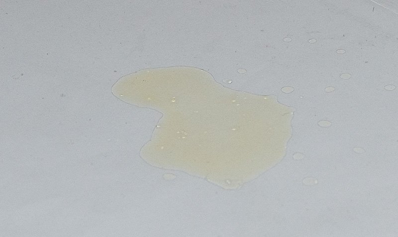

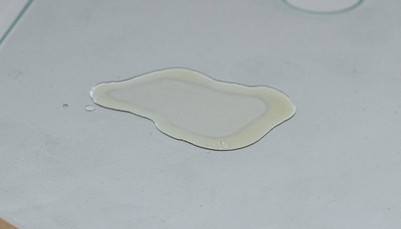

Aρκετά από αυτά που κυκλοφορούν ως λάδια είναι στην πραγματικότητα βερνίκια. Αν θέλετε να δείτε όντως τι είναι, ρίξτε μια σταγόνα πάνω σε ένα τζάμι. Αν είναι βερνίκι θα μείνει απλά μια κολλώδης κηλίδα. Αν είναι λάδι θα μείνει ένα παχύρευστο υπόλοιμα με υφή σαν κερί.
Κάπου είχα ποστάρει τις διαφορές με φωτό... θα δω να τις βρώ
Re: Τα εργαλεια κανουν τον Μαστορα...Ιδεες, προτασεις και αλλα
Τα βρήκα. Είναι φωτός τραβηγμένες μετά από μια μέρα στέγνωμα
Αυτό είναι λάδι της πλάκας. Κολλούσε και μύριζε σαν βερνίκι.
Και αυτό είναι καλό teak oil. Είχε υφή σαν κερί και μετά από λίγες μέρες ζάρωνε και σούρωνε όσο πολυμεριζόταν.

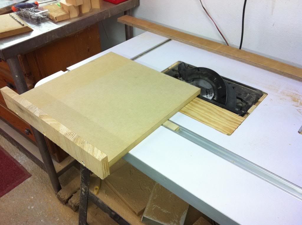

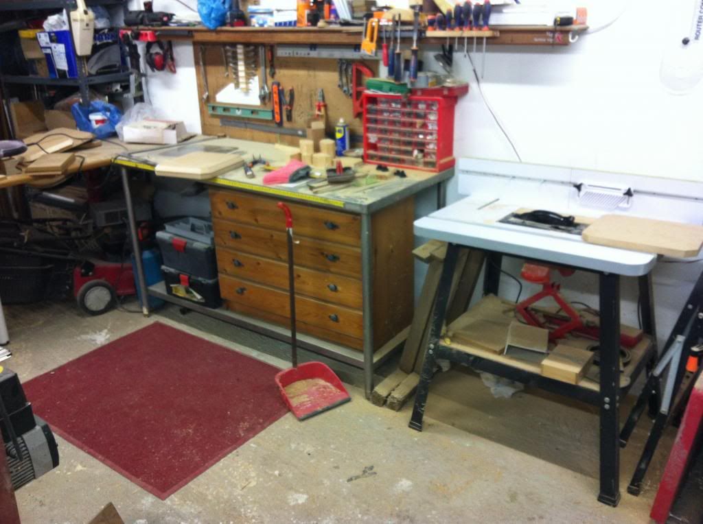

Ποιο τραπεζάκι πήρες;
http://www.rutlands.co.uk/sp+woodwo...g-deluxe-full-size-router-table-dakota+dk2009
Τα βάζει συχνά πυκνά προσφορά σε ακόμη χαμηλότερη τιμή, βέβαια δεν περιλαμβάνονται οι χτένες αλλά πήρα 2 για παν ενδεχόμενο. Επίσης δε στέλνει απευθείας στην Ελλάδα, αλλά με βοήθησε φίλος άγγλος που δουλεύει στη Royal Mail (βρεττανικά ΕΛΤΑ). Δυστυχώς όσο κι αν έψαξα στην Ελλάδα δεν μπόρεσα να βρω κάτι αντίστοιχο (και σε παραπλήσια τιμή). Γενικώς τα εξαρτήματα για router, πλην των κοπτικών, είναι αρκετά δυσεύρετα εδώ.
Με το που το έστησα, ξεκίνησα τις τροποποιήσεις/προσθήκες:
Επίσης κάνει και για άλλα πράγματα (φτωχός συγγενής πολυπόθητου μεγάλου παγκοπρίονου):
Και μια λίγο πιο γενική φωτό του μισού χώρου, η οποία αποτελεί την καλύτερη απόδειξη ότι το σύστημα αναρρόφησης είναι εκ των ων ουκ άνευ, εφόσον δουλεύεις με router. Αν κόβεις δε MDF, φτιάχνεις και κεφάλι. :ADFADF1:
