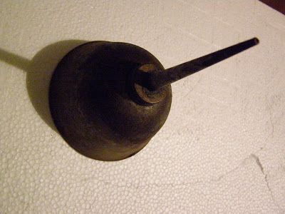

Λαδιέρα, δεν ξέρω αν το λέω σωστά, που μπορώ να βρω;
Εννοώ το εξάρτημα αυτό που του βάζεις λίγο λάδι για να λαδώνεις πχ τις πόρτες του σπιτιού.
Επίσης στα αγγλικά ξέρει κανείς πως λέγετε;
Λαδικο εννοεις; Αυτο;
Παντου οπου υπαρχουν εργαλεια, ακομα και σε μεγαλα πολυκαταστηματα.
Αν το θες για κλαπες απο πορτες σπιτιου, δοκιμασε και το σπραιυ επαφων της Φιλιπς με λιπαντικο, αυτο με το κοκκινο καπακι (αν βγαινει ακομα).
Re: Τα εργαλεια κανουν τον Μαστορα...Ιδεες, προτασεις και αλλα
Ναι λαδικο λεγεται. Σε ολα τα χρωματοπωλεια υπαρχει. Yπαρχουν και πλαστικα.
Στα αγγλικα εκτος απο oil dispenser λεγεται και WD-40 :)
