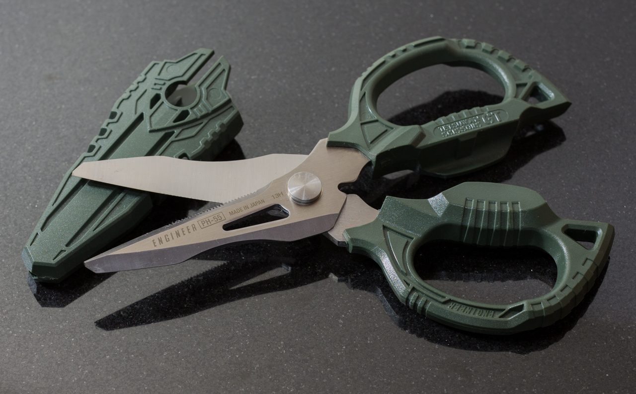

Κορυφαιο ψαλιδακι, κοβει σχεδον τα παντα, εξαιρετκα χρησιμο, αθανατο, γιαπωνεζικο. Engineer PH55. Tωρα και στο Αmazon σε τιμη σουπερ!

Καγκουρο-ψαλιδο πρωτη φορα βλεπω. Πολυ τουμπανο ειναι εχει και τουρμπο επανω με μπλε λαμπακια;
χαχαχα, καγκουροψαλιδο!! Δεν εχεις και αδικο και η πεθερα μου οταν το ειδε καπως ετσι το περιεγραψε! Οταν ομως ειδε πως και τι κοβει, επαθε την πλακα της!!
Τωρα αν τουρμπο εννοεις την ημι-υδραυλικη υποβοηθηση, ναι εχει. Αν μπλε λαμπακια εννοεις τον υβριδικο οδηγο τυπου laser, ναι εχει, οπως αναγραφεται ξεκαθαρα και στις οδηγιες χρησης :))

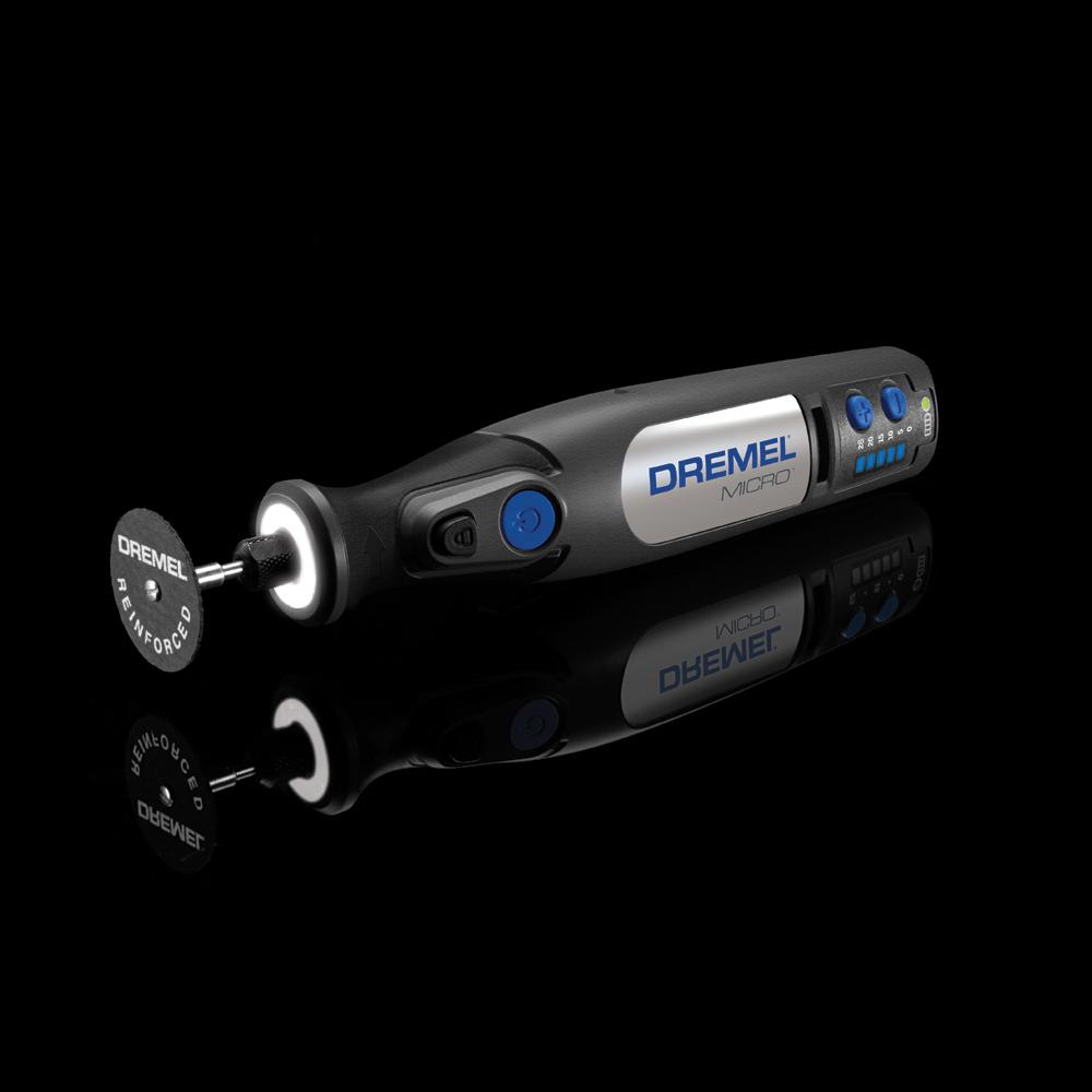

Dremel 8050 Micro -New Mini cordless rotary tool
Exoυμε καινουριο παιδι στην οικογενεια DREMEL.
Nεο mini cordless rotary tool DREMEL 8050 MICRO
Σαφως μικροτερο και ελαφρυτερο απο το 12βολτο αδερφακι του, το 8βολτο Micro ειναι για πιο ελαφριες και πιο λεπτομερεις εργασιες.
Φορητο, χωρις καλωδια, με μπαταρια η οποια ειναι ενσωματωμενη στο εργαλειο το οποιο φορτιζει πανω σε φορτιστη. Αμα μεινεις απο μπαταρια, πρεπει να περιμενεις 3.5 ωρες να φορτισει στο docking station.
Περα απο το μικρο του μεγεθος που μπορεις να το πιασεις σαν 'στυλο', εχει πολυ χρησιμο λεντακι φωτισμου μπροστα καθως και ενδειξη μπαταριας και ρυθμιστη ταχυτητας (5 εως 28,000 στροφες).
Iδανικο συμπληρωμα των μεγαλυτερων μοντελων ροταρυ της dremel. Δεν υπαρχει ακομα στην Ελλαδα. Πωλειται στο amazon.com http://www.amazon.com/Dremel-8050-N-18-Rotary-Accessories/dp/B00JGB054A
